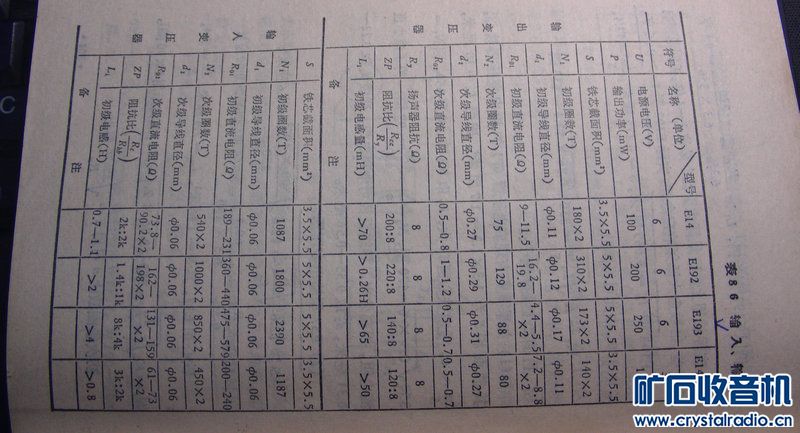

楼主,请教下老师,这音频变压器,在哪里买的
 楼主| 发表于 2016-8-31 22:31:52 | 显示全部楼层
变压器是我自己绕制的。

哇哇哇,这个头跟我找的差不多大,我还是私聊吧,省得丢人
我从书上拍了两页照片,上面有多种规格的输出输入变压器的参数,供参考——
