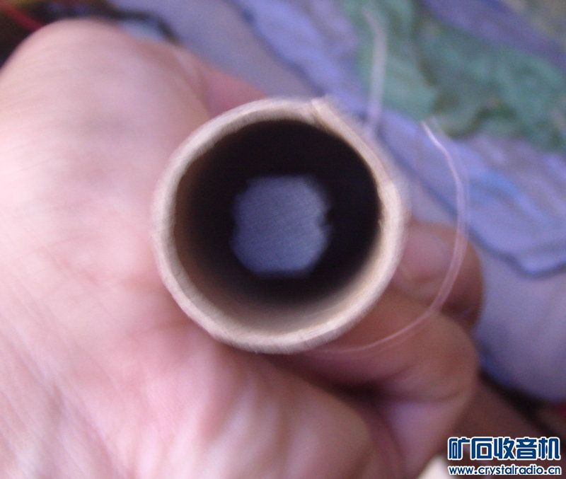

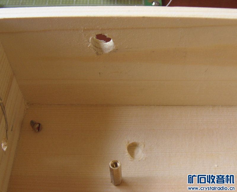

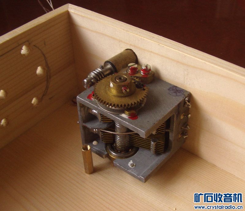

这台七管机,本来是在前不久发的帖子中那台七管超外差机之前动手的,因为3362型可变电阻用完了,所以用的是早先买的47k可变电阻。刚装到半程,邮购的3362可变电阻到货了,考虑到3362比47k可变电阻好用,便终止了安装,用3362可变电阻重新安装,便产生了上一台七管机。剩下的这个半拉工程,本来不打算再继续搞了,可是就这么放着未免太浪费了。于是,继续前期工程将其完工。正好,前段时间网购了一个木盒,虽然比上一款军休所发的茶杯包装木盒小一圈,但空间已足够大。下面是安装过程中拍的一些图片——
拍了一段视频——
http://v.youku.com/v_show/id_XMTcwNjE1MDIyOA==.html?beta&

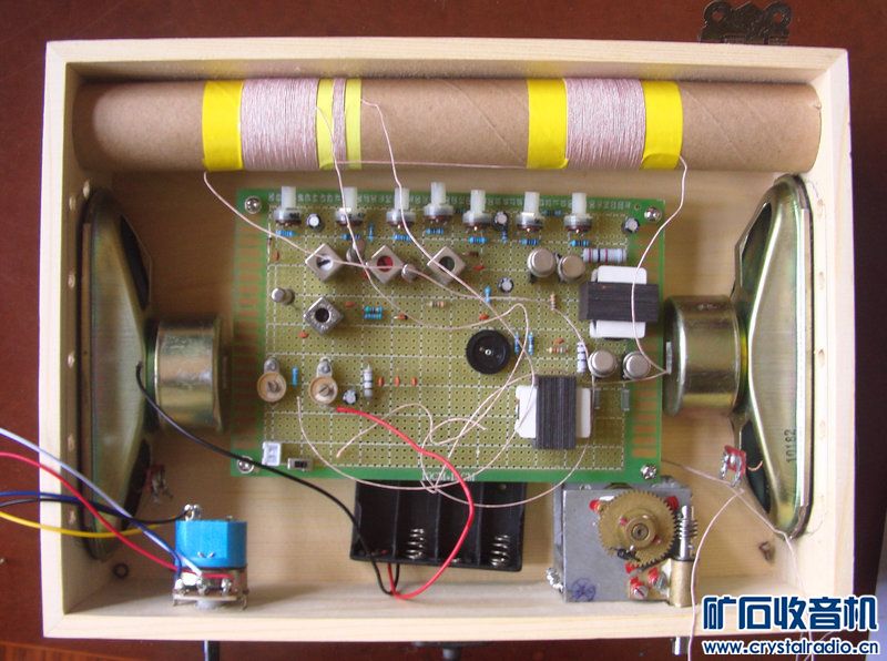

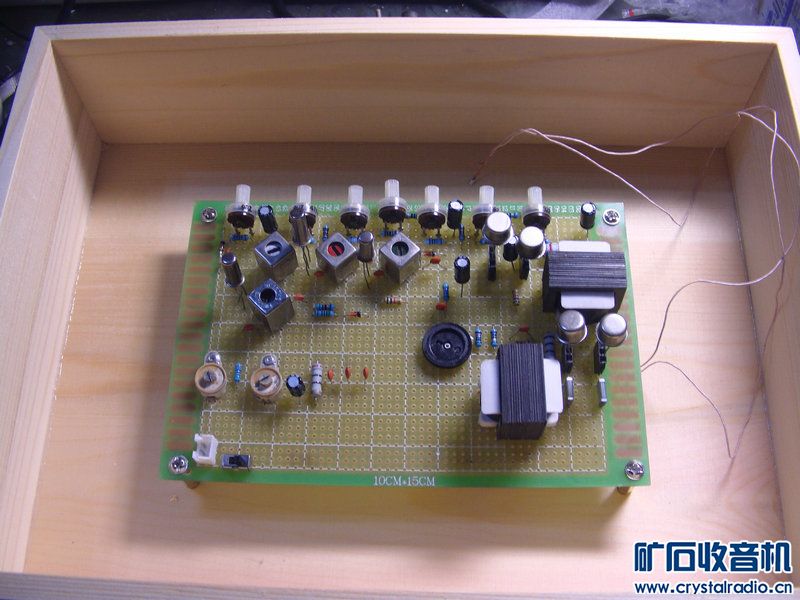

目前频率覆盖差不多了,低端有电台自曝频率567,它的前面还有个中国之声;高端有个1476。目前的问题是音响效果一般,手机拍的效果不如实际效果好,但这不是关键,关键是,我用的是两只5w16欧喇叭,估计与我的输出变压器阻抗不太匹配,我不会计算,请各位行家提供匹配两只5w16欧喇叭的输出变压器绕组参数,不一定精确,大致差不多就行。另外,我目前用的是3.7v锂电池供电,若改为6v或两节锂电池7.4v或9v供电,想必音响效果会有所改善。
电路还是上次七管机的电路,用了三只3GA高频管,穿透电流都比较小,放大倍数80到110,四只3AX25B,穿透电流相对较小,放大倍数50~80之间。

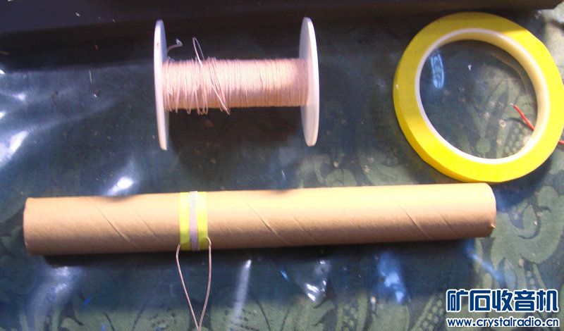

磁棒200mm*15mm,线圈用普通保鲜膜纸芯,用0.07*21股李兹线绕40匝*2;8匝。磁棒用包装泡沫缠绕磁棒中端,塞入纸筒,使磁棒位于纸筒中心,然后两端支撑在木盒两边。

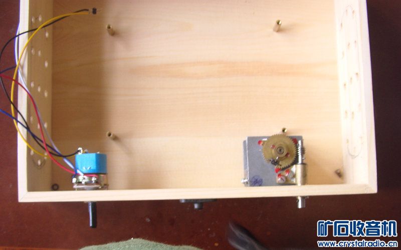

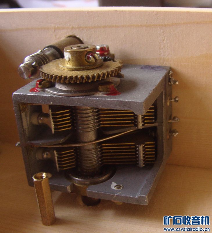

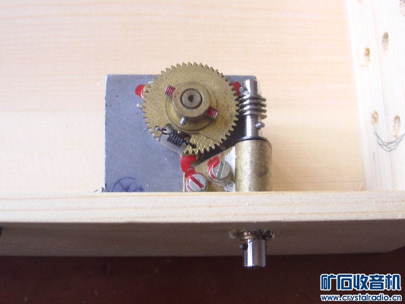

可变电容器用180p*2军机拆件,减速齿轮使调台变得“宽松”。

喇叭不匹配。

接成两只喇叭并联.
 楼主| 发表于 2016-8-30 21:36:17 | 显示全部楼层
大红猫 发表于 2016-8-30 21:20
接成两只喇叭并联.
现在的接法已经是并联。

调谐传动机构是亮点。顶
 楼主| 发表于 2016-8-30 23:33:35 | 显示全部楼层
慢生活1929 发表于 2016-8-30 21:44
调谐传动机构是亮点。顶
是啊,此可变最大的优越性在于,能够把密集压缩的信号“稀释分解”开来。
 楼主| 发表于 2016-8-30 23:41:13 | 显示全部楼层
hqh 发表于 2016-8-30 19:04
喇叭不匹配。
应该有不是很匹配的因素,但现在看来,这个因素的影响没有想象中的那么大。傍晚我又把中周、振荡线圈、半可变进一步调整了一番,音质有明显改善!还是各方面调整没有到位,没有达到最佳。在没有仪器的情况下,调整机器是个“无底洞”,只要调整,总有变化——好的变化和不好的变化。
