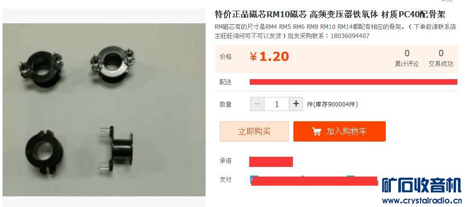

感谢雷老师的经典作品发布,毫无保留地献给大家,在此给老师大力点赞!!!!!!!
请问老师,*宝这种特价正品磁芯RM10磁芯 高频变压器铁氧体能用么?先给老师行谢礼!
 楼主| 发表于 2016-9-29 14:06:40 | 显示全部楼层
RM10只要是镜面的就行。

谢谢老师

 楼主| 发表于 2016-9-30 01:57:59 | 显示全部楼层
138139l 发表于 2016-9-29 16:31
谢谢老师
购买前一定要问清楚是不是镜面的,如果不是镜面的导磁率达不到10000。
