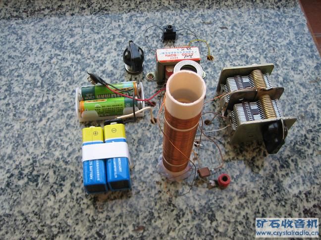

搭了个单灯机
 楼主| 发表于 2009-11-14 13:17:37 | 显示全部楼层
原帖由 直流电子管 于 2009-11-14 12:24 发表
我的单管机就是接的3点
不用地线就很响亮,不过接3点要串联50~100P电容,效果比较好~
再就是再生的调节精度很重要~
不错,接入天线应该串个小电容,我用的是100P
 楼主| 发表于 2009-11-22 14:58:07 | 显示全部楼层
最终定型版,用电脑耳机改的耳机,里面的芯子换成两个150欧电话芯子串联
头戴耳机干扰小,音质不错
耳机插座和乙电电池都用热融胶固定,这样就没有任何松动的零件了,也更整齐
如果不是因为用的电池要节约用电俺就会再加一只2P2推动喇叭了
