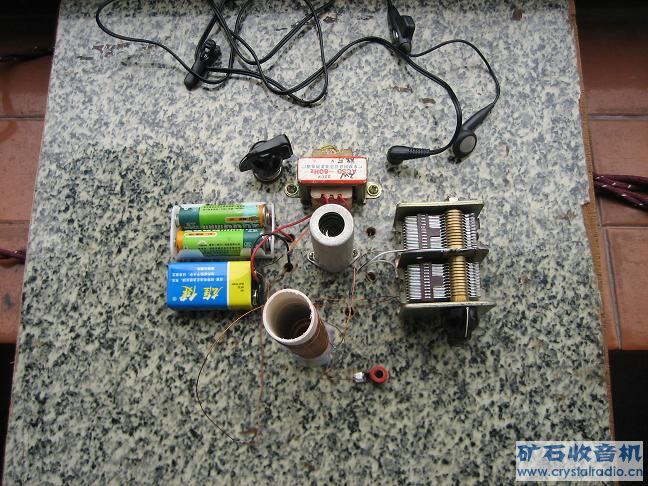

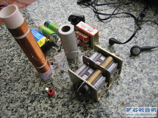

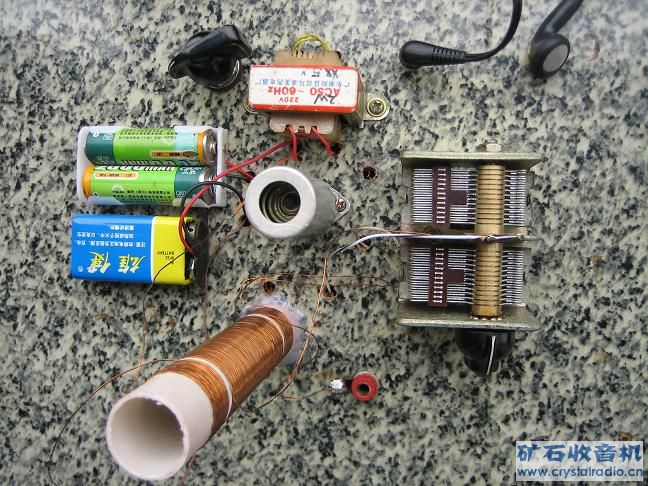

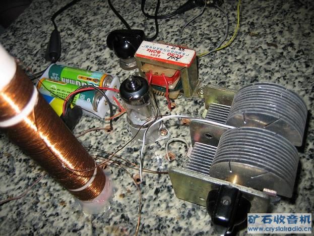

照图搭了个2P2单灯机
灯丝用2节充电电池2.5V
乙电用一个9V电池
耳机用的直流电阻100欧的手机用耳机加变压器
变压器是220/5V+5V的,手机耳机接在10V的绕组上
10点左右焊好试机,接上了天地线,只收到本地台
十分清晰,音量不大,调电位器也没有出现应有的再生啸叫
感觉乙电不够,以后加大到45V再试试
线圈是30 100 25匝
感觉100匝多了点,高频电台没收到,晚上再试试看~
[ 本帖最后由 轻风 于 2009-11-8 22:33 编辑 ]
 楼主| 发表于 2009-11-8 10:51:19 | 显示全部楼层
本来打算用4400欧军用耳机的,但手里有这个手机耳机觉得音质更好
就利用起来了,加了变压器也完全避免了耳机极性接错退磁的问题
底盘是人家扔了的柜子门,我给锯下一块来用
很宽大,以后在上面再加上功放级都有地方装
薄扳子打孔也很方便,真是天赐我也~~

 楼主| 发表于 2009-11-8 12:30:15 | 显示全部楼层
没有交流电源
就上面两个电池供电
小变压器是给100欧手机耳机匹配阻抗用的

 楼主| 发表于 2009-11-8 21:11:33 | 显示全部楼层
晚上8点半的时候又试了下,能收到3-4个台了
高端有个台貌似是朝鲜的,说话雄揪揪气昂昂的
中段是本地台和一两个弱台,低端没台
这个机的选择性稳定性很好,一点都不象单回路矿机那样串台
只是没感觉有再生,反复调换线圈相位也没有
以后来提高乙电电压再试试,说不定推小喇叭都行了~~
