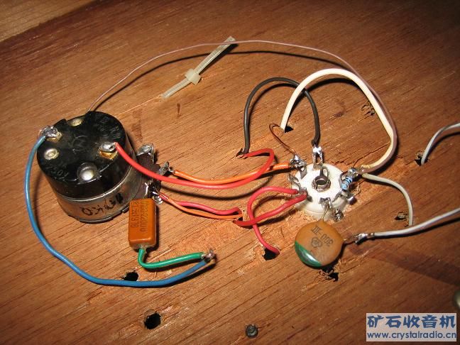

汇报一下晚上的试验结果:
把乙电改成2个9V电池串联=18V(新电池实际约为20V左右)
音量比原先明显增大一些了
高端有了啸叫的迹象,但始终没发生期待的啸叫
把电位器开路也没有啸叫,看来电位器没有坏,可能是我再生耦合的强度还不够~
把再生线圈调换相位则不响了,说明原先的相位是正确的
1.接上矿机用的地线,天线接“1”点  声音清晰,选择性很好,但高端有严重干扰声,没台
2.把天线接在“3”点,不接地线,声音响亮,灵敏度更高,总共能听到6-7个台,
貌似选择性略降,每个台占据的偏角稍变大了点,但因台并不密集所以没有出现串台现象
3.把天线接在“3”点,再接上地线,频率跑偏,高端的台没有了,但低端台声音大增
综合评价:状态2比较理想,本地的台并不密集,选择性要求已经能满足,不如就只用单回路的效果好
直接在“3”点接天线可能不是很好,或许应该串一只小电容再接到“3”点好些~

这样看来我这里用是可以不要L1的
正好再生不够强,我打算下一步改为L1和L3串联成新的再生线圈以获得更强的再生

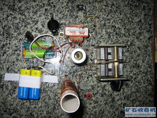

昨晚12点的样子,把L1和L3串联当作新的再生线圈又试了一把
这回感觉有明显的再生了,电台到处都是,好热闹!
听到低端的越南还是泰国的鸟语
中端的有广东话还有英语台,高端也有声音稍小的台
收的台数已经完全接近商品机了
只在临近高端尽头那里是一片滋啦干扰声
因为顽固怀旧不肯用磁棒,用的空心PP水管做的天线线圈
要是用磁棒或许不接天线都行了
下一步玩法:想试试把耳机换成号筒喇叭,强台应该没问题
 楼主| 发表于 2009-11-10 19:16:21 | 显示全部楼层
晚上又试了换上8欧的号筒喇叭,但声音很小没法听
估计是阻抗不匹配,还有单灯毕竟输出有限,要带好喇叭还是再加一个2P2才容易
用手机耳机听效果很满意
基本已经定型,以后就这样用了~

发表于 2009-11-14 12:24:59 | 显示全部楼层
我的单管机就是接的3点
不用地线就很响亮,不过接3点要串联50~100P电容,效果比较好~
再就是再生的调节精度很重要~
