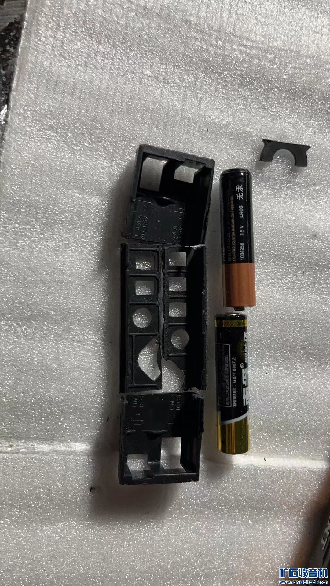

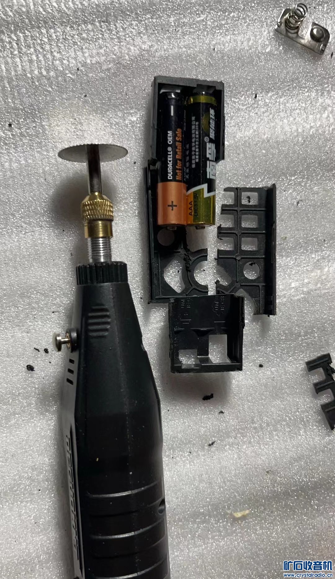

80年代的笔样式收音机,品牌是AM的花体英语写法,应该是个不知名的小工厂,
整体是比较小的收音机,也收藏保存了一个,发上来大家看看
它是用磁棒的移动调电台,也就是调感(通过电感量调台)
保存是当时比较好的一种,不是复合三极管,是采用的集成电路的放大器,它不是超外差。
效果一般,能听AM中波段的许多台,没有音量控制,靠方向调音量大小对付着,用起来费劲。
电池AG13是个麻烦事,大概连续工作只有6小时。
(我用的进口电池是国产的1.5倍电量,耐用德多,带了三个回来,型号和国产不一样,图片只表示尺寸。)
电池为了体积。也是没办法的事。
耳塞带开关,插进去工作,拔出来电池关断
基本外形
基本外形
电池和耳塞插口带开关
电池和耳塞插口带开关
前端的圆珠笔可以换芯
前端的圆珠笔可以换芯
电池的位置
电池的位置
电池尺寸
电池尺寸
电池型号
电池型号
我这个电池是国外的型号估计国内没有
我这个电池是国外的型号估计国内没有
电池尺寸
电池尺寸
电池盖
电池盖
前面的笔也是能写字的圆珠笔
前面的笔也是能写字的圆珠笔
主板和集成电路HY 2.484集成电路
主板和集成电路HY 2.484集成电路
品牌:AM ,开启盖的内部是这样的
品牌:AM ,开启盖的内部是这样的
调感是塑料厂齿轮和齿条构成,经常需要加点润滑油

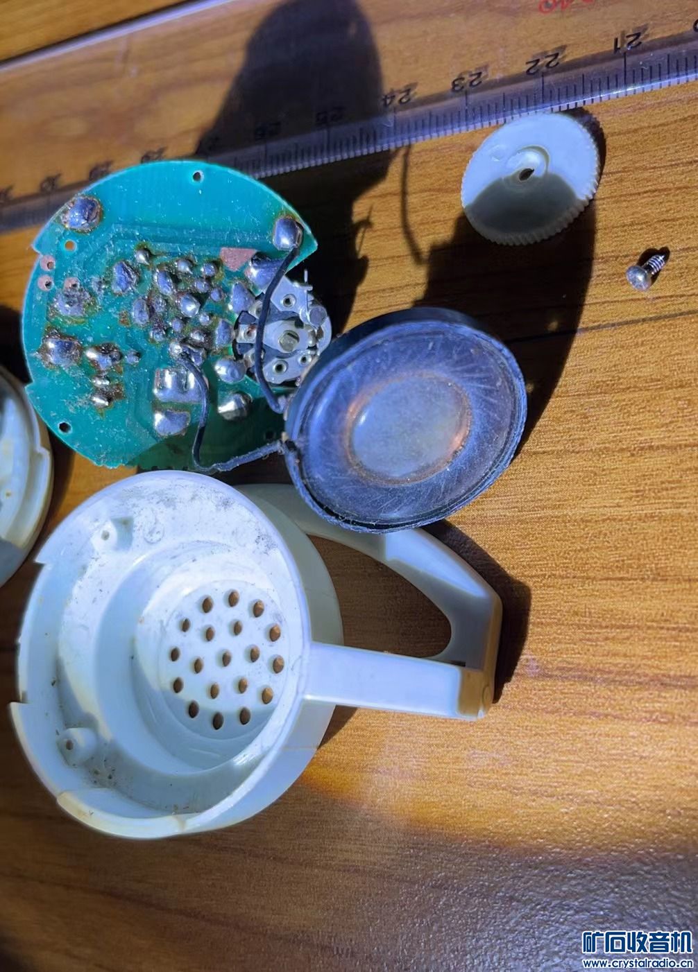

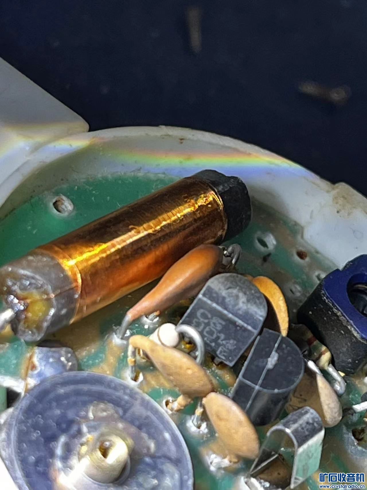

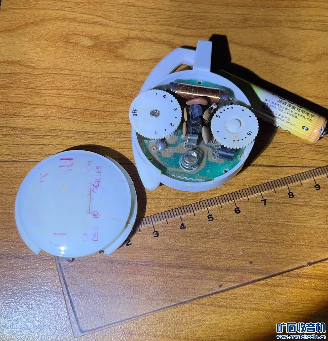

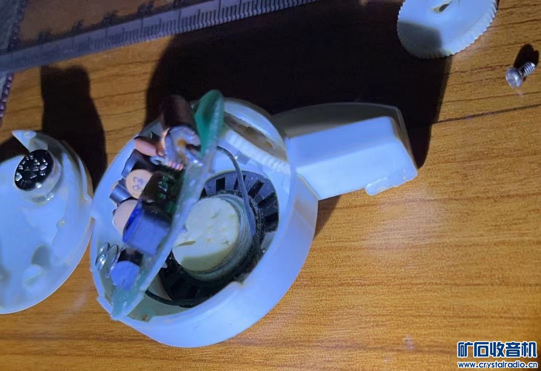

再看一个微型AM小收音机,硅塑封管,不算太老,相对前面92楼的圆珠笔收音机都是差不多一个年代的产品,
这个产量也不大,也算少见的品种,开眼界,稀奇一下!
0、这样的收音机见过吗,外壳磨损品牌字迹几乎看不到
1、外形如同挂钩耳机
2、三个很小的螺丝钉固定
3、外形直径不到4厘米
4、电源采用纽扣药片电池
5、打开外盖看到内部
6、内部看到三个塑封管
7、其中一个能够看到写9014
8、两个拨盘卸下,看到内部全部零件
9、开盖看到内部,调谐是一个微调电容器
10、侧面翻开电路板下面盖内部有个小喇叭用胶粘到外壳上面
11、继续翻开电路板看下面的小喇叭
12、一不做二不休,小喇叭粘胶割开,拿出电路板。
13、小喇叭链子电路板一起翻出来
14、电路板背面看到印有:CIRBY CB095C
15、鉴定完成:是一个AM波段的硅三管机,大概80年代中期的产物。
14、电路板背面看到印有:CIRBY CB095C.jpg
电路图基本是这个样子,三个管子:两个是9014,一个是9015
