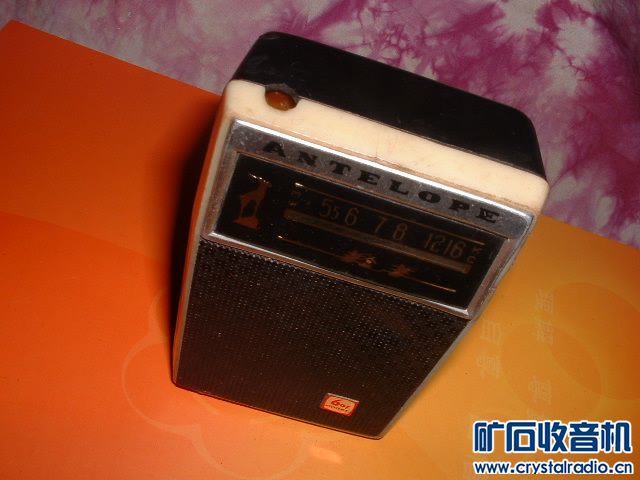

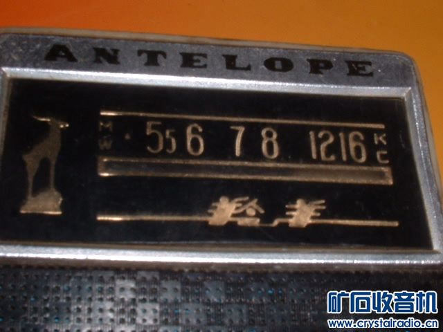

 楼主| 发表于 2004-11-10 02:29:03 | 显示全部楼层
re:《老收音机网上展览馆》
今天是一台羚羊收音机,在当年来说是做得最小的收音机,外形从照片上不易看出来,外形有点上大下小的流线形,实物看来很受看的,我拍照的时候换了几个角度都没能很好的反映出来,只好用语言来叙述,大家体会一下吧。
