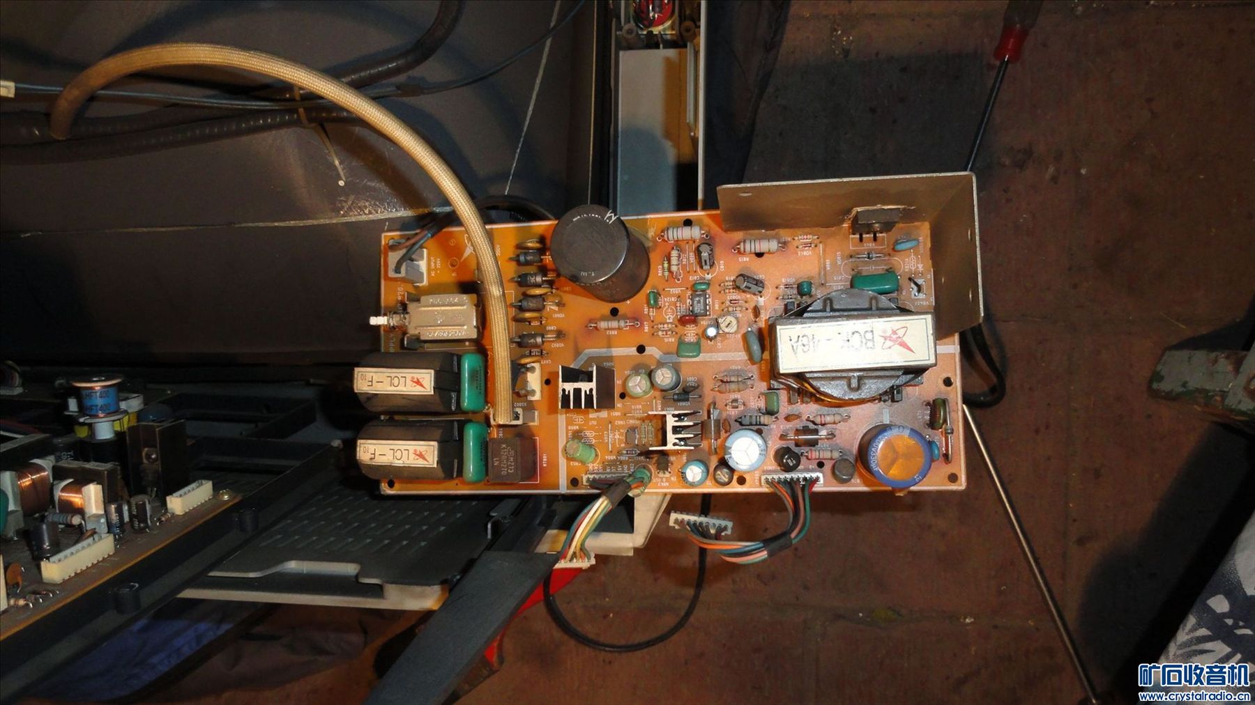

一台长虹29寸电视机,好多天没有看了,晚上那会想看看新闻,一开电视,哎我去了?不开机了?咋回事呀,原来好好的呀?

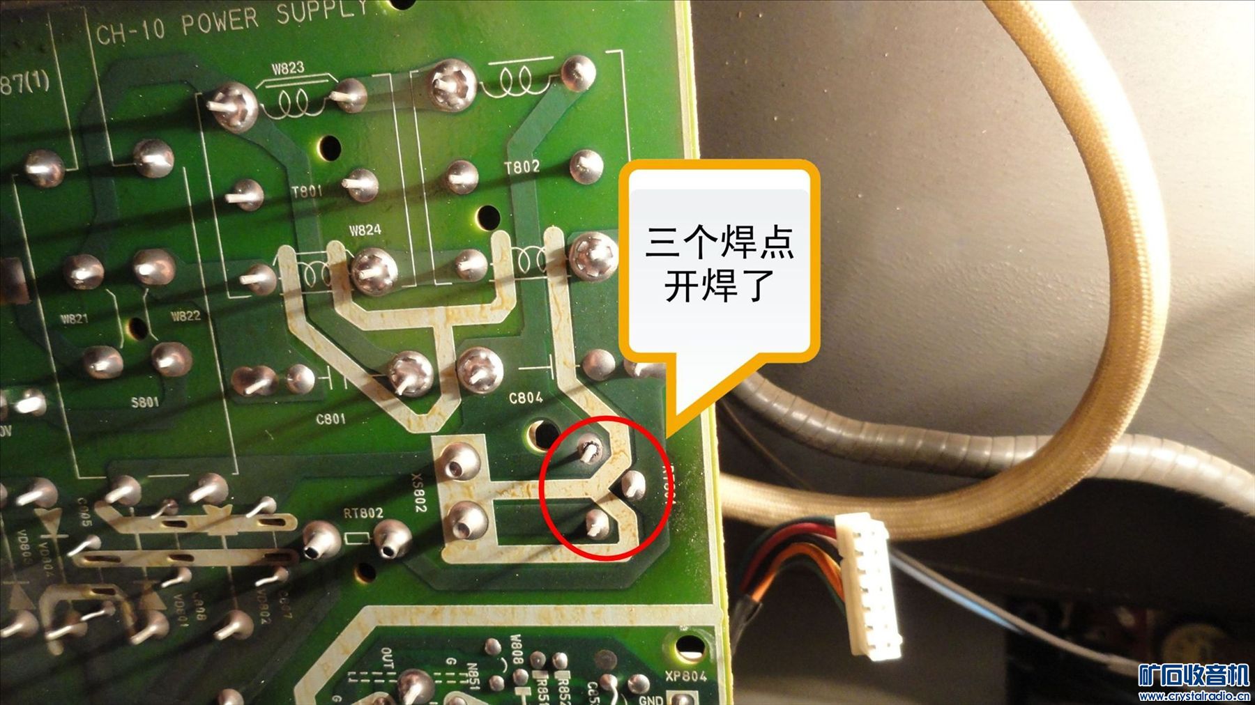

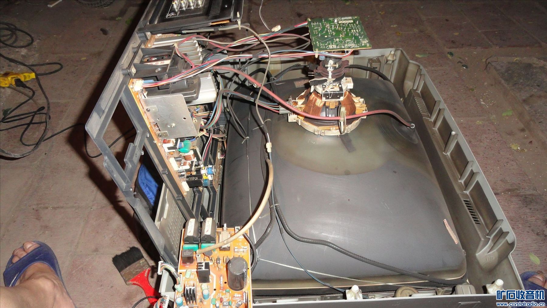

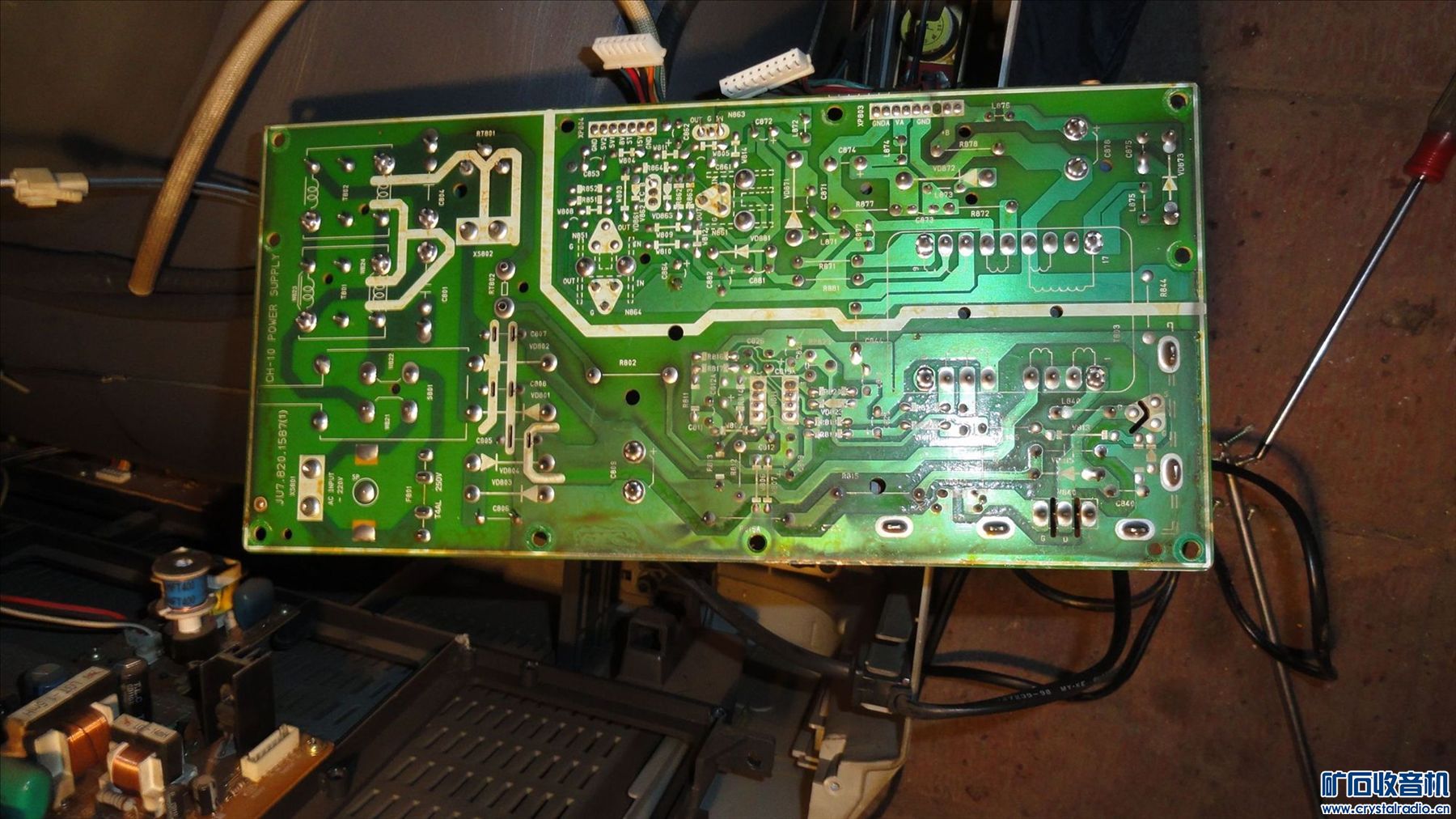

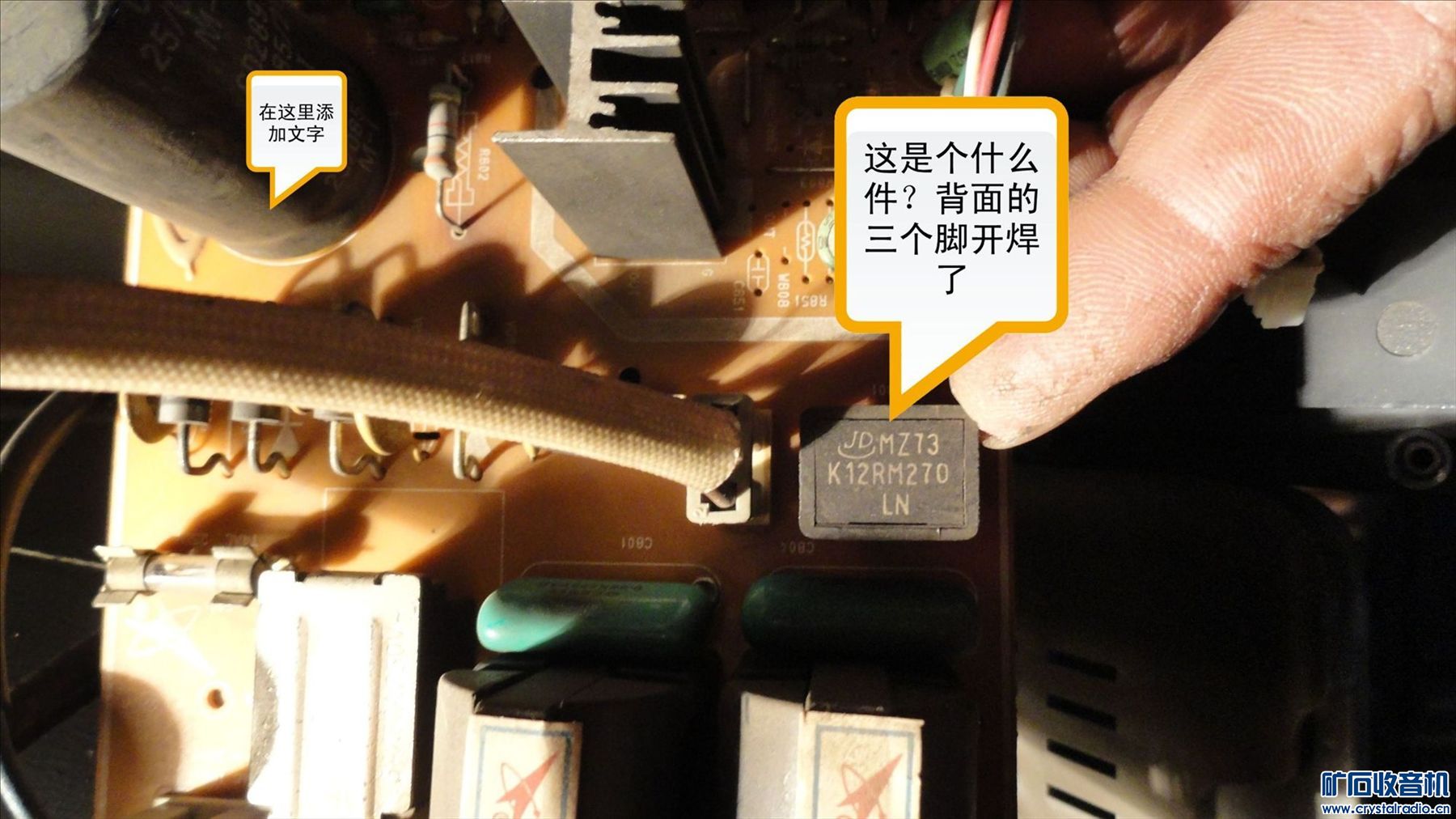

犟劲上来了,黑天也打开看一看咋回事!拆开一看里面的灰尘那叫一个厚啊!毛刷加气泵一顿吹,总算可以看见元件的模样了,不开机,毛病应该出在电源部分,仔细看电源板有一处高温烧糊的痕迹,(不懂那个黑色三脚的元件叫什么,看下图)把板子拆先来看背面,三个引脚都开焊了,补焊后试机,恢复正常!呵呵,还好毛病不大。

这个元件开焊不会影响电视机开机,它只负责电视机开机自动消磁作用。
补焊了它,可以开机了,是因为你打扫灰尘或者拆动电源板的原因,现在暂时可以开机了,要不了多久,故障还会出现。因为你根本没有查到是哪个元件的影响。

12Ω,耐压270v的消磁电阻

里面两个电阻,一个是负责消磁线圈的电流开关作用,应该是正温度系数,温度升高阻值接近无穷大。常见12Ω、18Ω、27Ω和36Ω几种,一个是给这个开关电阻负责加热的以保证其在电视机开机消磁后消磁线圈内只有很小的电流,不要持续消磁,使消磁电路近乎关闭状态。
