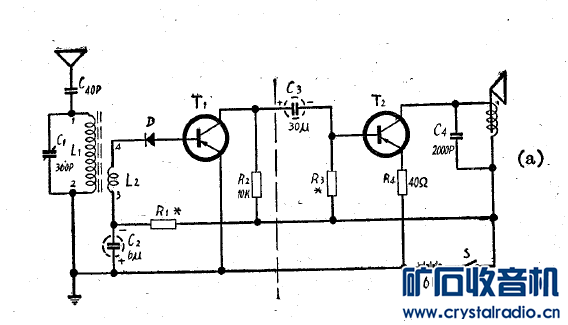

做了一个单管机收到一个台很兴奋,开始做2管机,只接磁棒,没接天线。只会嗡嗡叫。
T1和T2基极送音源都会响。
请问各位老师,这种情况调整哪里可以解决问题。T1 T2用的是2N5401,T1换过3AG1,检波管也换过,一样只会嗡嗡叫。调可变只会嗡嗡叫。

这个电路不接天线没法响。等于是矿石机加两级低放。

呵呵,这样啊,难怪,新人不懂,只会照做。唉!看来这电路做不成,没有天线。
多谢朋友。

楼主的检波二极管如此设计,确实让人耳目一新

呵呵,按照《少年半导体收音机》上的电路做的,他上面是PNP管,所以想着用5401换一下,5401最低也到100MHz,应该够用了

注意,这个喇叭不是一般的喇叭,叫舌簧喇叭,阻抗很大的那种.

二极管用的什么,还有喇叭要用高阻的

书里写得很清楚,这个是舌簧喇叭,按当时的符号,也是这样,楼主没仔细看.
其实在此下一页上,就有使用输出变压器接低阻喇叭的方案了.注意符号不一样了哦.

应该是高阻耳机的问题,我只接了普通电话耳机,接着搭上他636,一样嗡嗡想,串800欧电阻不嗡了,又没声音了,呵呵

应该是手机耳机的问题,主要是上次跟坛里朋友做了个9014的单管机,也用手机耳机接响了。
