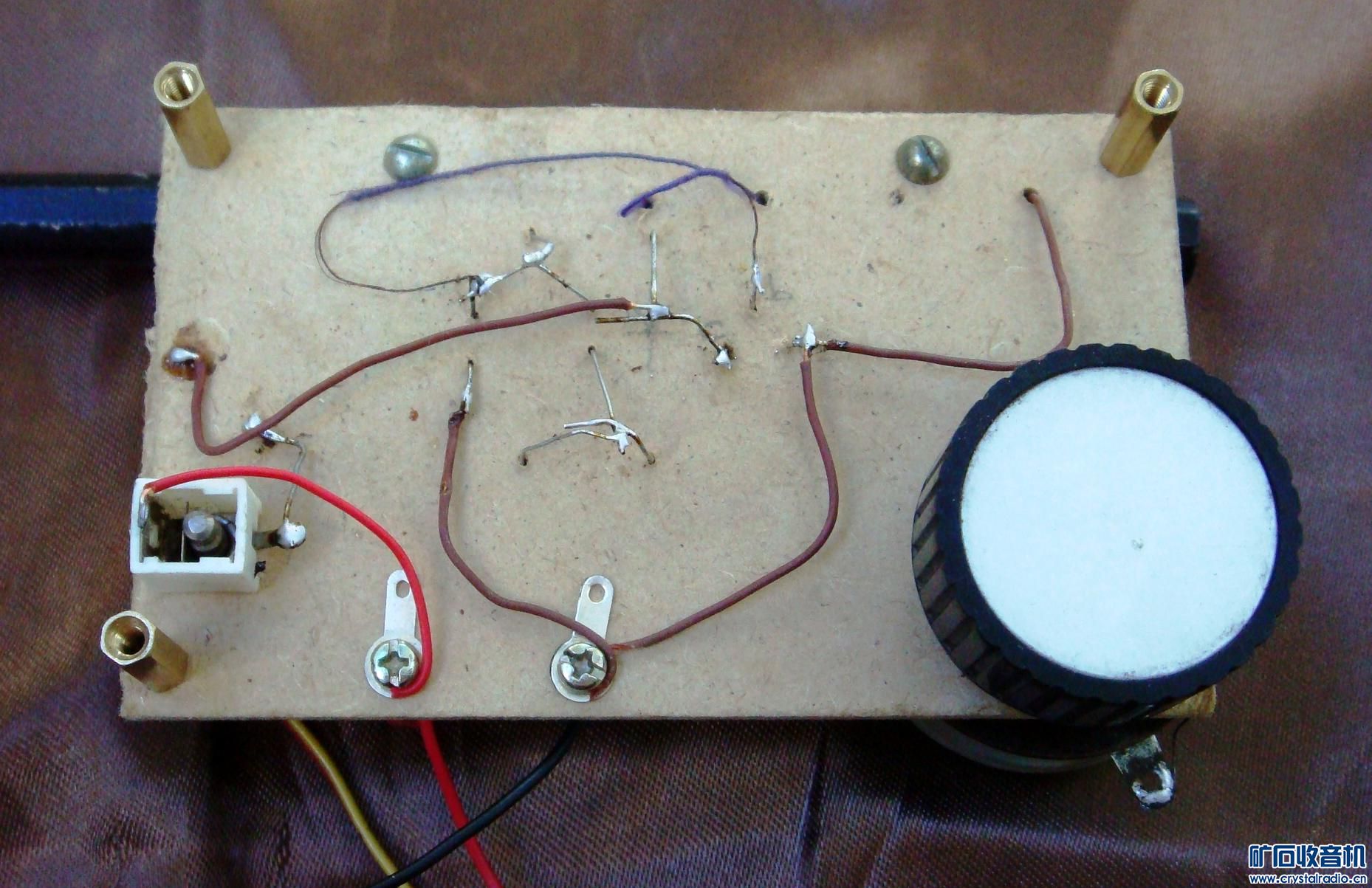

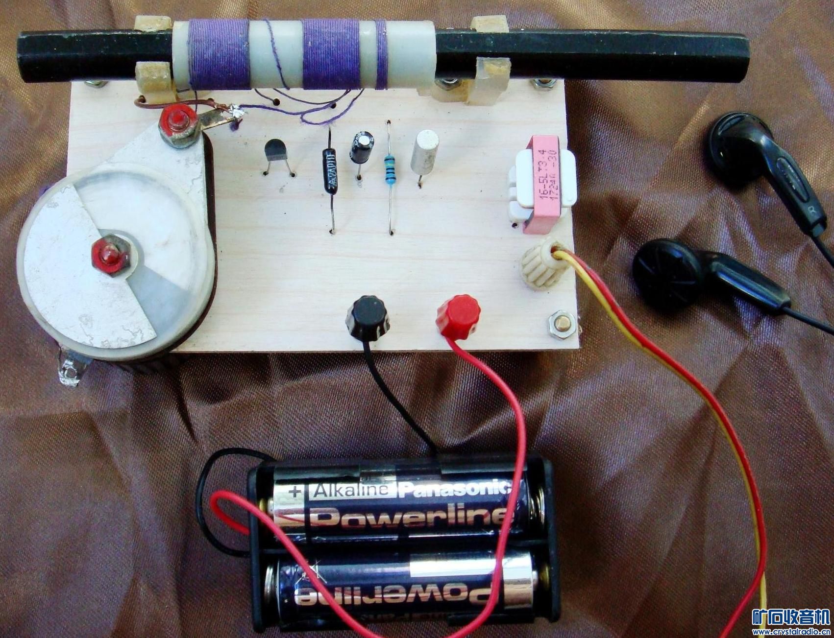

3、上图:
元件上岗前合影:
装好了,手艺糙献丑了

4、试机:
上电测电流1.2mA,调台有了,就是声音小,强台能听,弱台听不清。上阳台试,声音稍大了点,能收3个台。总觉得声音小,不如意。换了个舌簧1000Ω,也不行。换普通32Ω的耳机串联实测70Ω,声音一下子出来了,清晰无杂音无窜台。但只能收到4个台,是否是磁棒线圈少了,有待进一步试验。
用8Ω和16Ω的电动喇叭都有声,声音太小。

补充:
磁棒开始用的是直径1CM,长10CM的效不佳,换14CM的,声音正常,音质音量感觉和外差机差不多。但只收到4个台,又换一根20CM的长磁棒,效果和14CM的差不多,说明磁棒不是越长越好,决定用14CM的。
耳机用300Ω的音量不如用2只32Ω普通耳机串联的音量大,又用电话听筒耳机SC2-300试听,效果还不错。最后决定用32Ω普通耳机串联用,实测电阻70Ω。
这个电路的单管机应该用高阻耳机,不知为什么低阻效果也很好?

试机:
用矿机用的检波二极管1N60P(大触点)、1N34A(肖特基管)、1SS86分别代替2AP10,除1N34A声音稍小点,其它效果基本一样。看来这些管子在这款机上并无优势。
