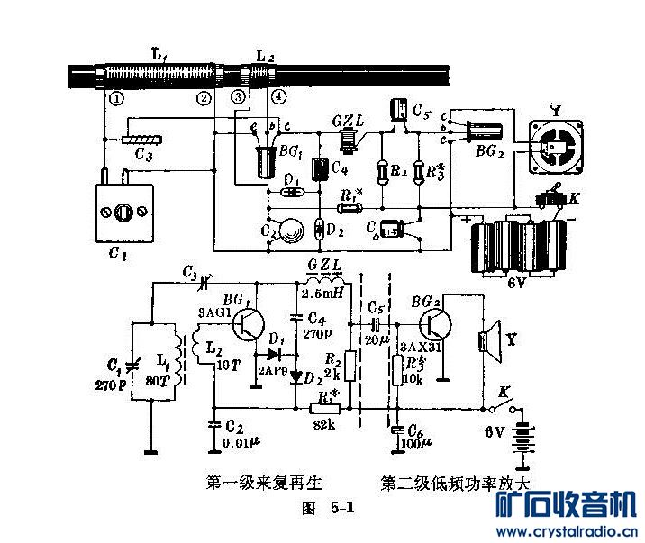

2晶体管机只会嗡嗡叫

或者取消二极管,调基极电压为0.3(锗管),0.6-0.7(硅管),做三极管检波。

喇叭用高阻,低阻喇叭要接输出变压器

楼主经验不足,选装的电路不当。这个电路是64年版书介绍的,那时高频管很贵一般买不起的。这个两管机也是个无奈的替代品,能放喇叭的“矿石机”,机器灵敏度低下没天线不会出声正常的。

下午按照35楼电路图装的,没响,C3直接短路喇叭有喳喳生,喇叭是0.2W  8欧姆,3V 供电  不过碰二只三极管基 ...
老兄:建议换用10X120mm以上的圆磁捧,线圈用单股漆包线太差了,最好用0.07X7股(最好15股的)以上的丝包线,另外高放管放大倍数70到100倍为宜,低放管80倍左右,两只检波管选用反向电阻1M以上的,两管机装置得当,放喇叭哇哇响了。

35楼的喇叭是涉黄喇叭!要是用动圈的喇叭就要用小变压器匹配一下!

偏流电阻看书里是5.6K可变电位器加100
K电阻串连。明天把一个朋友叫来,大返工做单管机,按照您说的办。
