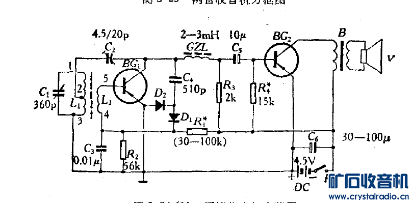

1管电流1ma,2管27m左右。
 楼主| 发表于 2016-6-5 16:38:21 | 显示全部楼层
自己绕线圈,按书上说的45圈抽头加5圈,次级7圈,和图上不同的是三极管用的是5401,其他都一样了,还是不会响。
从BG1集电极送音源正常出声,说明问题还是出在检波方面吧,检波管用过4148和2AP9。BG1电流最大可以调到0.7ma.
 楼主| 发表于 2016-6-5 18:21:53 | 显示全部楼层
哈哈,调整R1可调电阻,把电流降下来收到台了。现在在情况是只收到一个本地强台中波576,可变电容成了了调音量的,全转进去没声音,转出来一点干始收到576,声音随着转出来而增大,全部转出来之后声音很小,还是一个台。

把半可调电容调一下,看电台两侧有无啸叫声,如怎么调都没有啸叫声,就要把磁棒线圈次级接管基极和接
电容电阻脚对调,如能在电台处调半可调电容至刚开始会有啸叫,灵敏度会提高许多倍,收台数目会大量增加

   第五十帖之末描述了收本地强台占了度盘很宽的位置,个人经验是可能与用中功率管有关,因这个管功耗
为0.625W,输入阻抗极低,如要改善,或减省些磁棒线圈次级圈数,或换用CS9018高频管这种情况会大为好转.
当然,加上正确的再生量如能改善,就不必改啥换啥了,除非有正确再生量仍串台.

按老师说的方法用9018 3AX31换功率管效果不明显,但用9018把BG1换了声音大了好多,但576KHZ可变还是占据了大量的度盘,调再生微调电容偶尔调出另两个台,说外文的应该是1000KHZ之上的台。也许是我的线圈绕的不对吧,按书上讲的45调头,后5圈,再生7圈。BG1电流到0.3ma.

单管收音机的直流工作点有些不好理解,BG1基极工作点应该是两个检波二极管的电压降,但图中R2是干什么用的。从3条直流回路来看,不明白R2电阻的功能是什么,把他取了调节可调电阻,只要电流调成一样的,还是一样收一个台,呵呵

向老师汇报。可能磁棒用长了,把次级线圈拆了2圈,能多收到一个当地高端台,声音有此小。象老师说的三极管真的很重要,9015可以收到两个台,但5401和3AG1只能收到当地576。还有就是R2拆了只要把电流调合适,一样能收台,不知R2到底有什么用了。
发表于 2016-6-8 08:59:27 | 显示全部楼层
aatcs 发表于 2016-6-7 21:34
向老师汇报。可能磁棒用长了,把次级线圈拆了2圈,能多收到一个当地高端台,声音有此小。象老师说的三极管 ...
R2是使机子性能受温度影响少些
