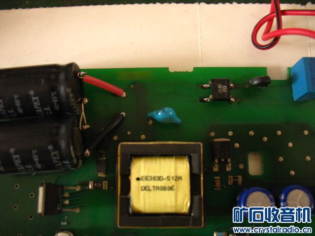

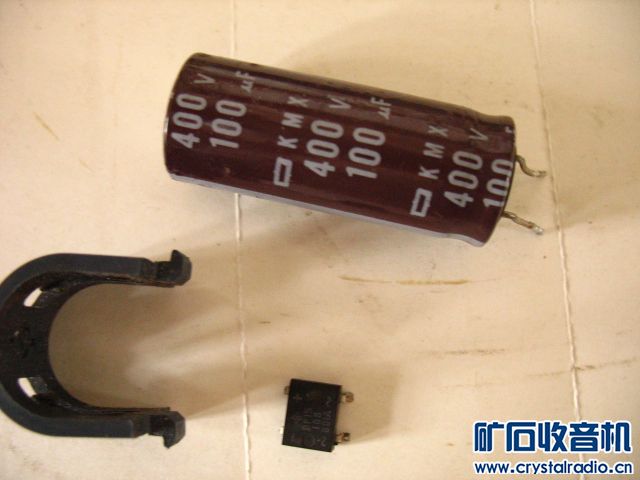

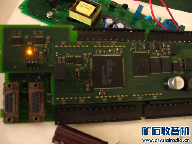

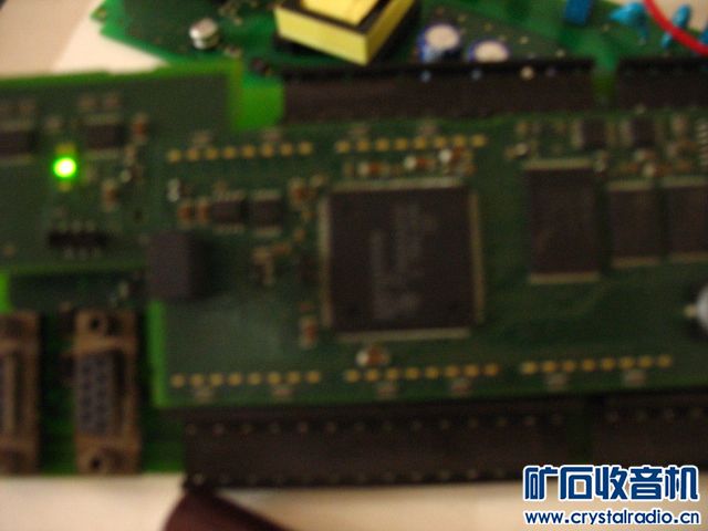

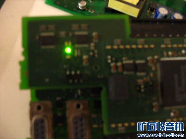

发表于 2016-5-19 16:07:01 | 显示全部楼层
查了一下,桥短路更换,100UF电容无充放电现象,用两个220UF串联代替,用1A保险丝焊在原位置。开机显示正常。感谢麦老师的指教。

 楼主| 发表于 2016-5-19 18:37:53 | 显示全部楼层
LMK 发表于 2016-5-19 16:07
查了一下,桥短路更换,100UF电容无充放电现象,用两个220UF串联代替,用1A保险丝焊在原位置。开机显示正常 ...
不用谢,做的很不错,线在处理美观一点,注意做好绝缘,可以投入使用啦
