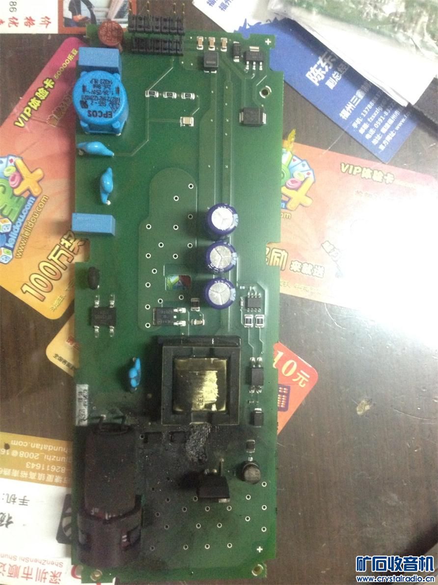

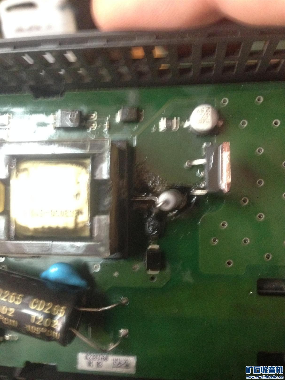

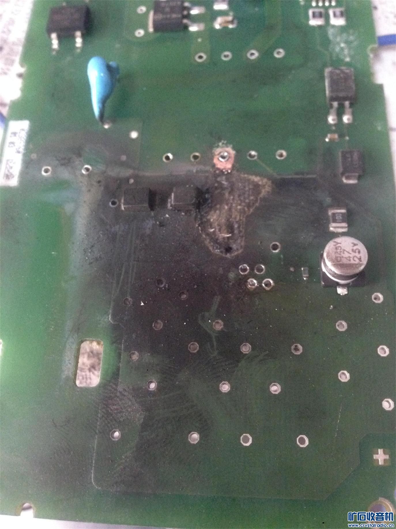

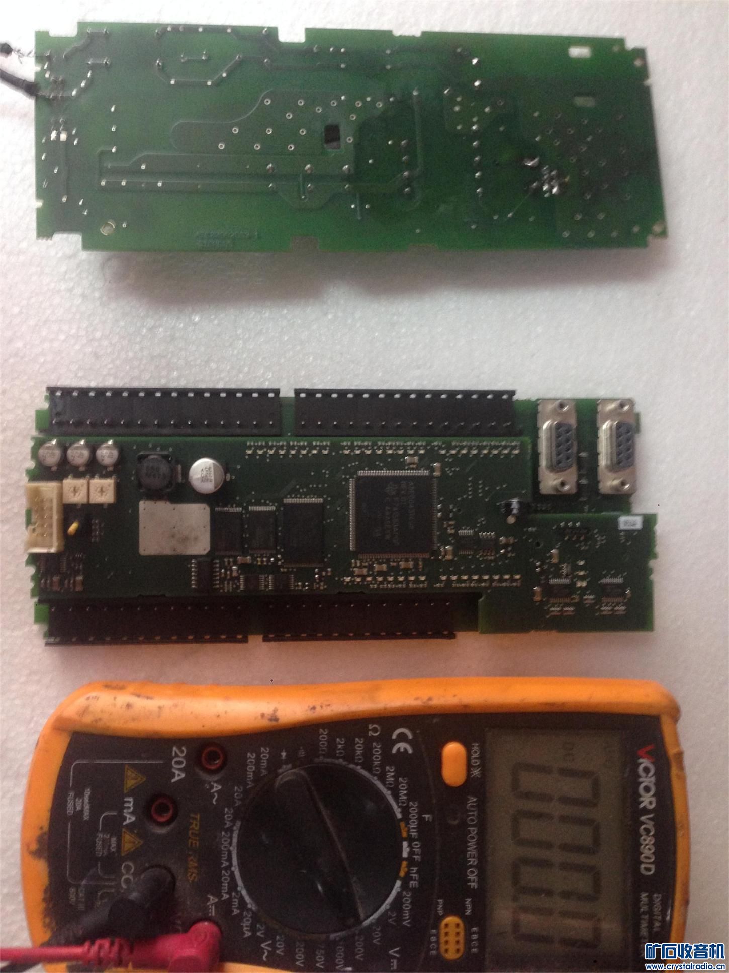

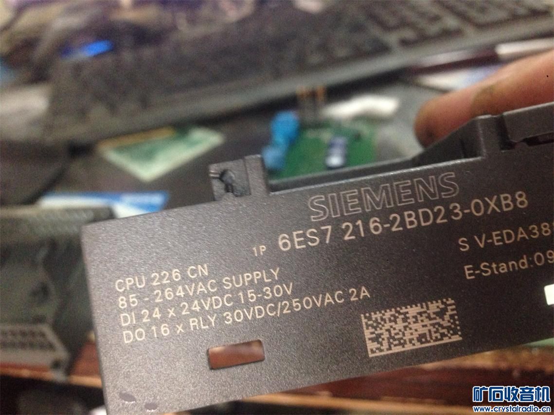

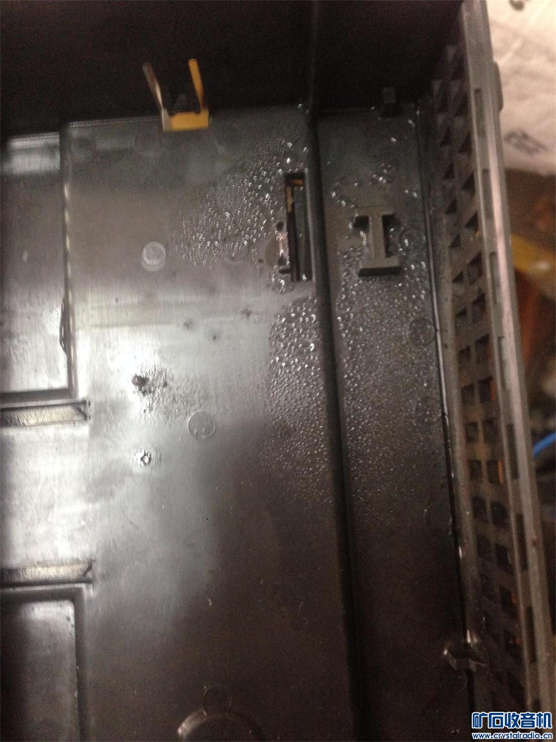

前两天接到一个西门子S7-200PLC,客户反映下雨天雨水入侵冒烟打火啦,,,打开盖子看看
壳子内部还有好多水珠

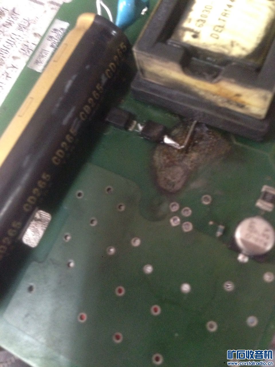

烧的这个惨
都碳化了

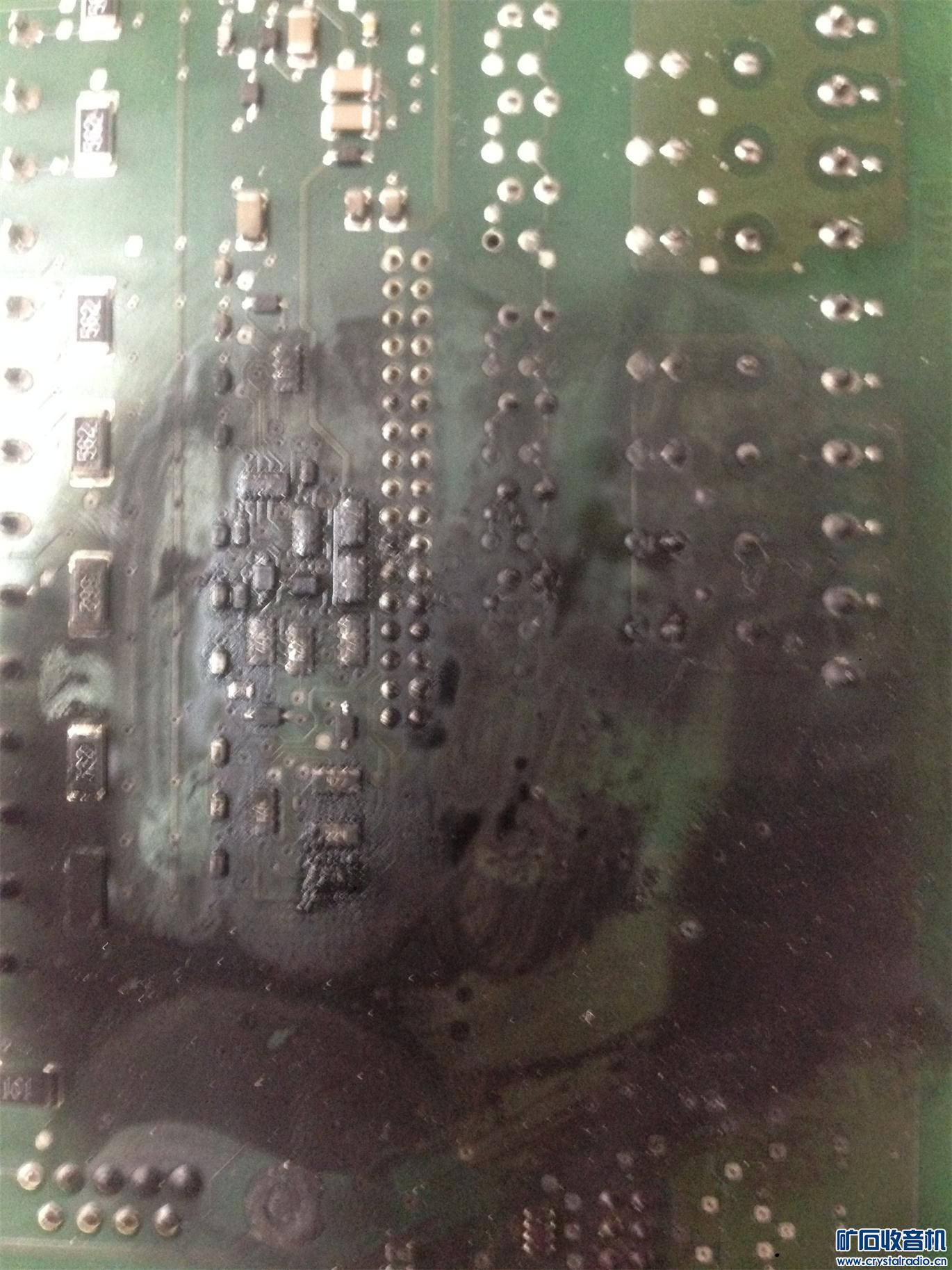

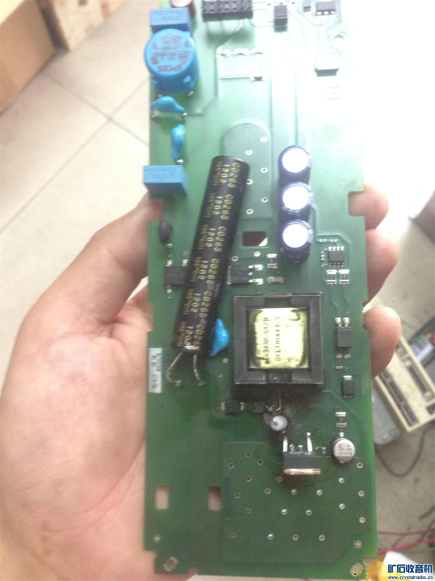

熏黑了的主板,情况还不是那么糟糕

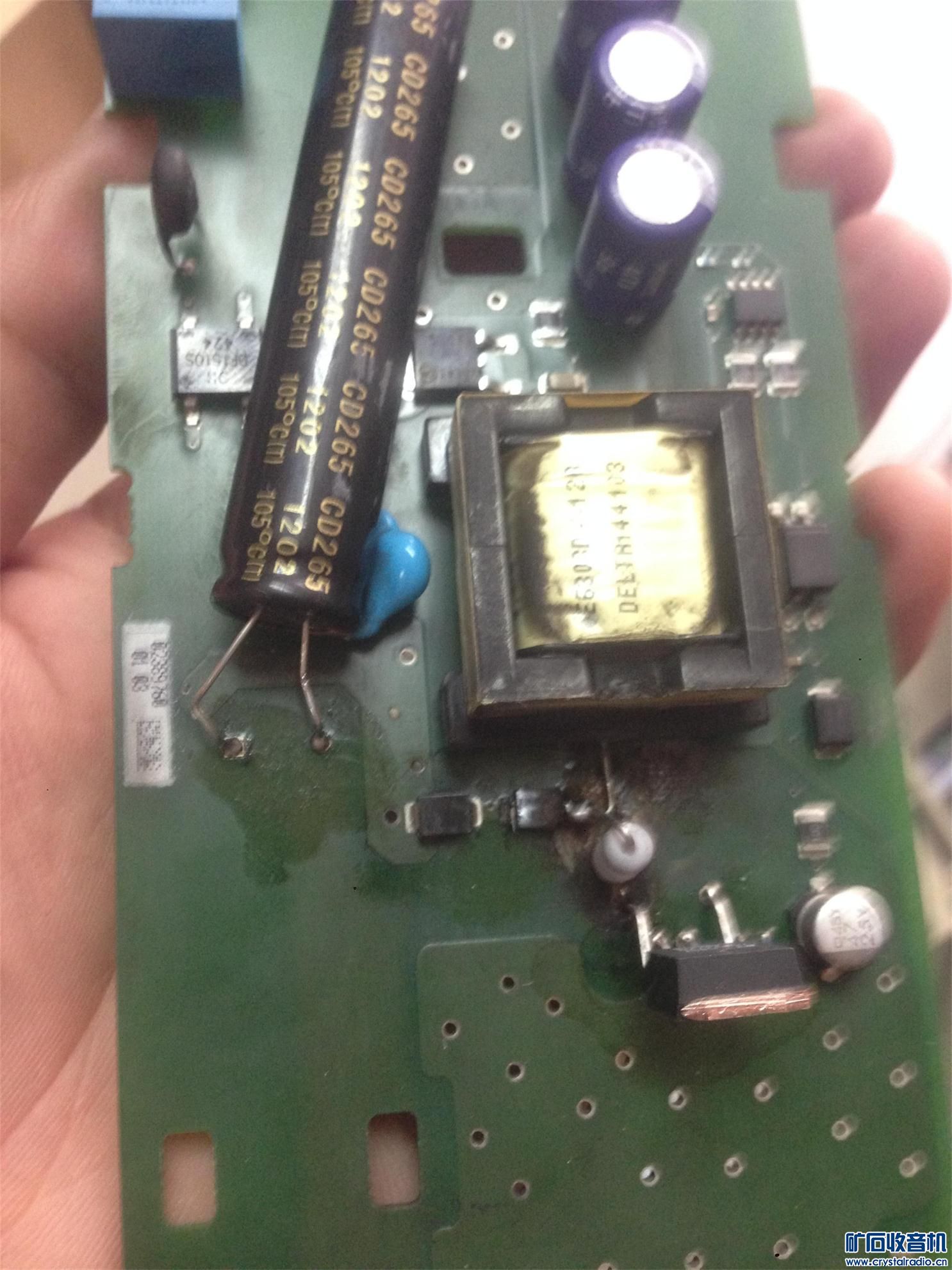

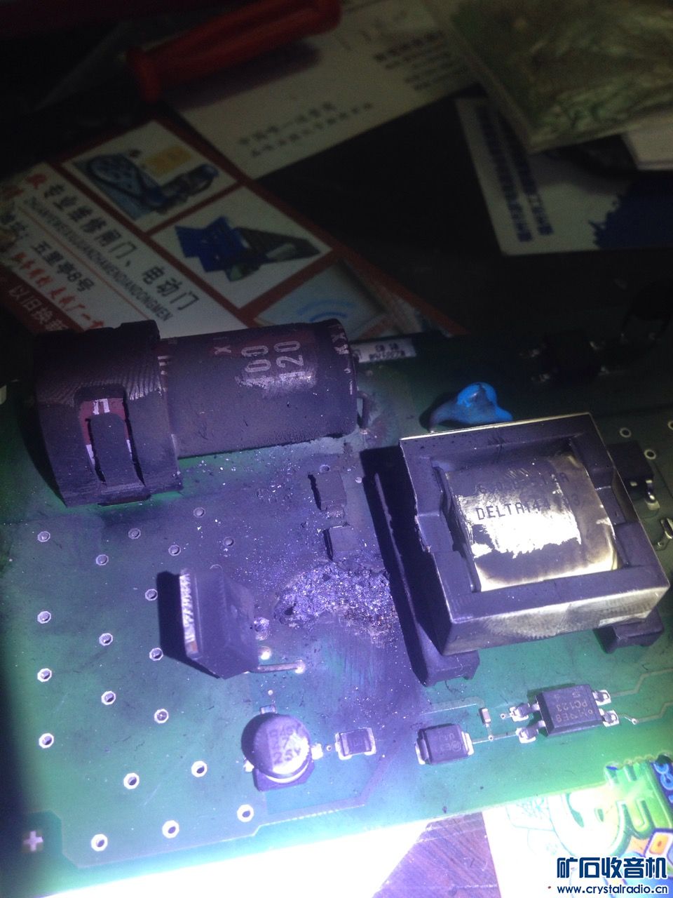

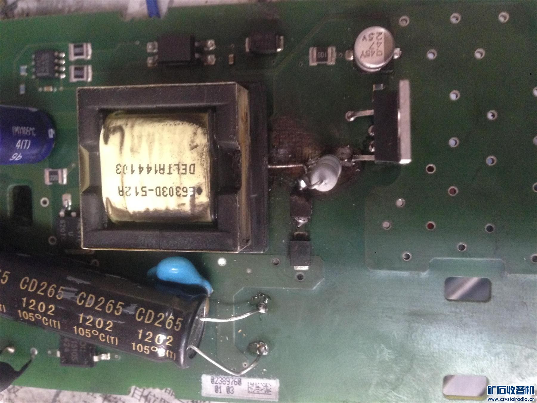

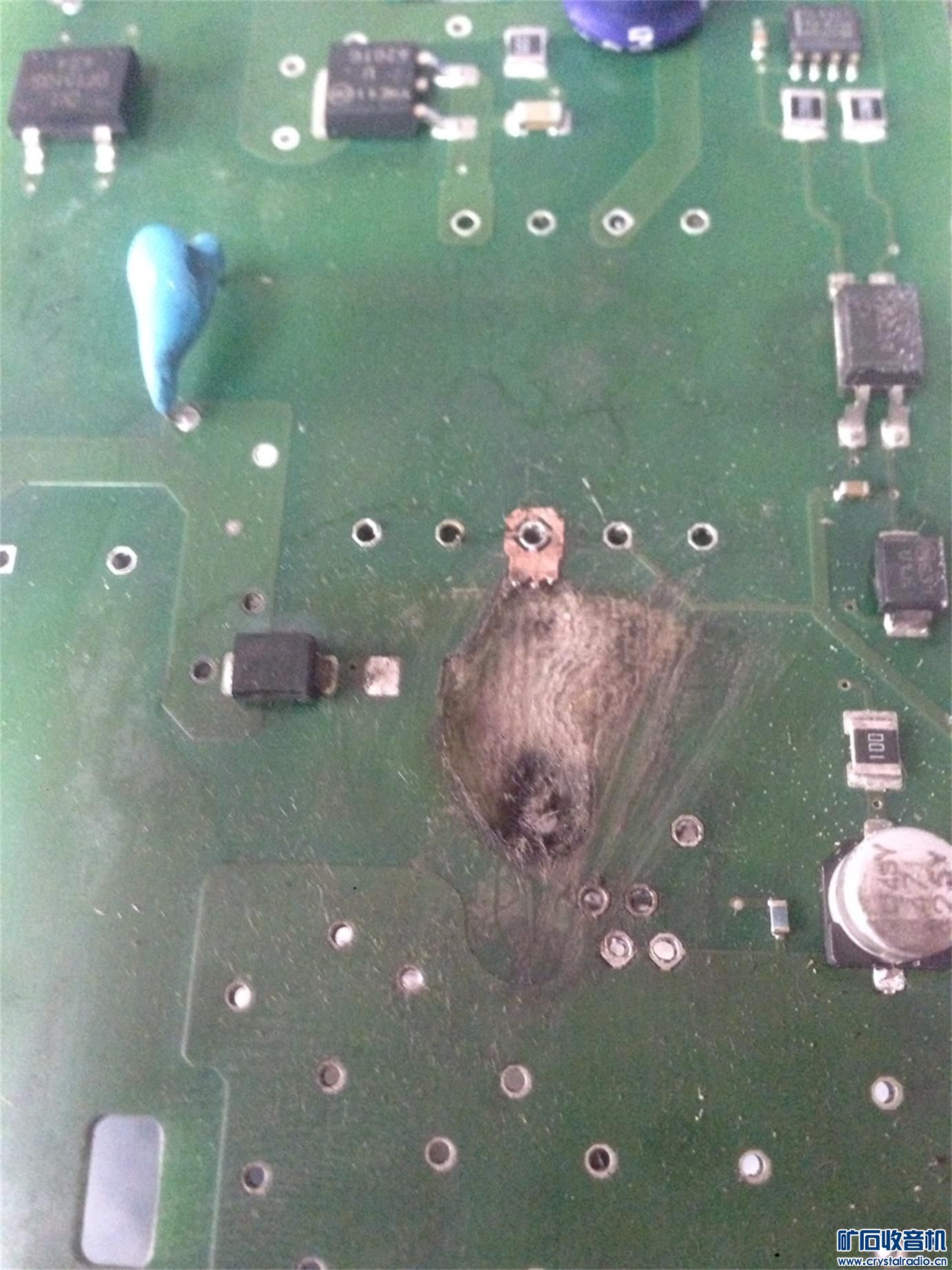

电容包浆了,拆掉!TOP开关管炸了,干掉! 限流电阻,烧没啦,,,

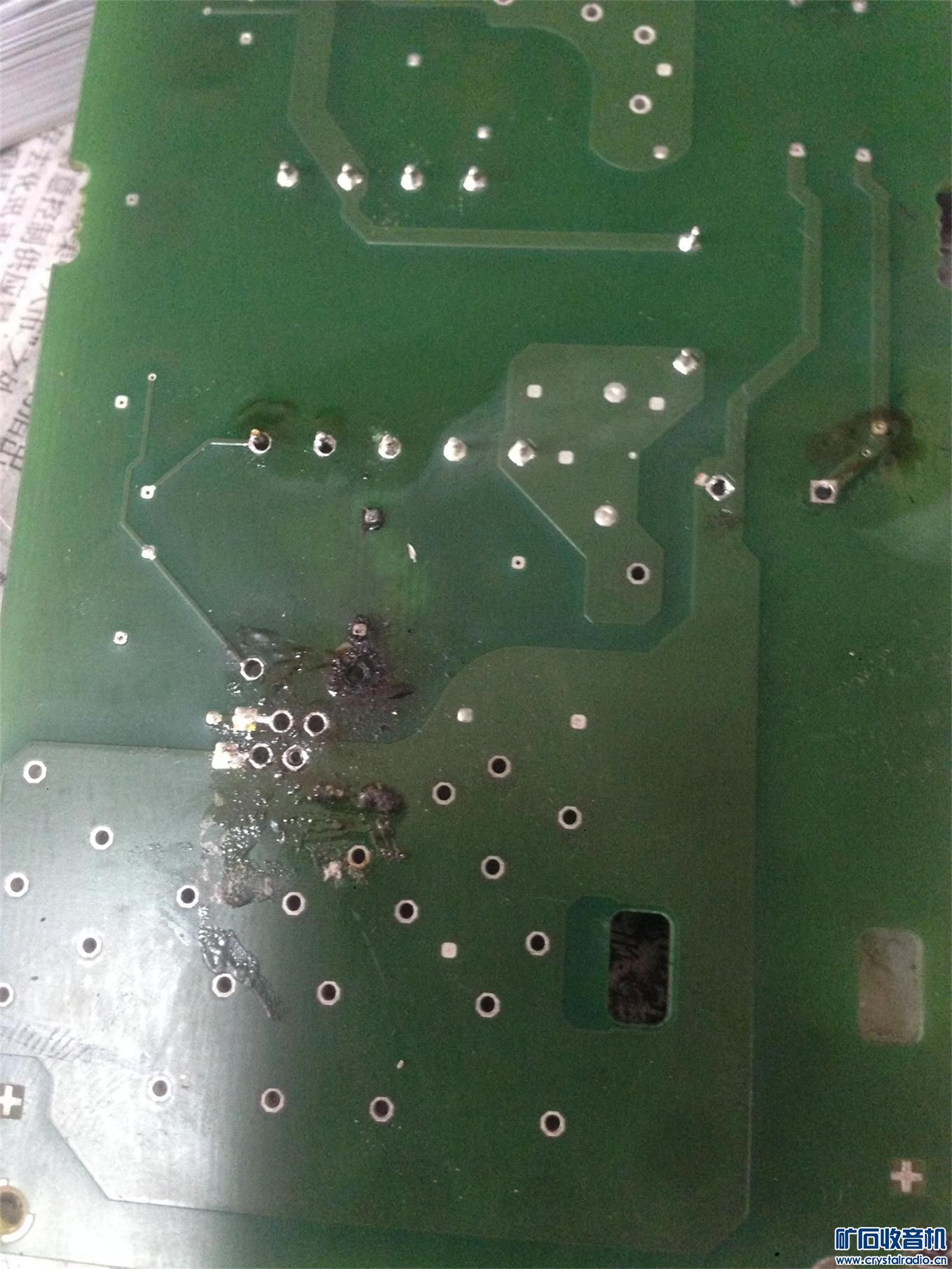

清理碳化的电路板,PS:清理不干净还会导电打火,,变压器拆掉,经检查后没有断线,万幸!

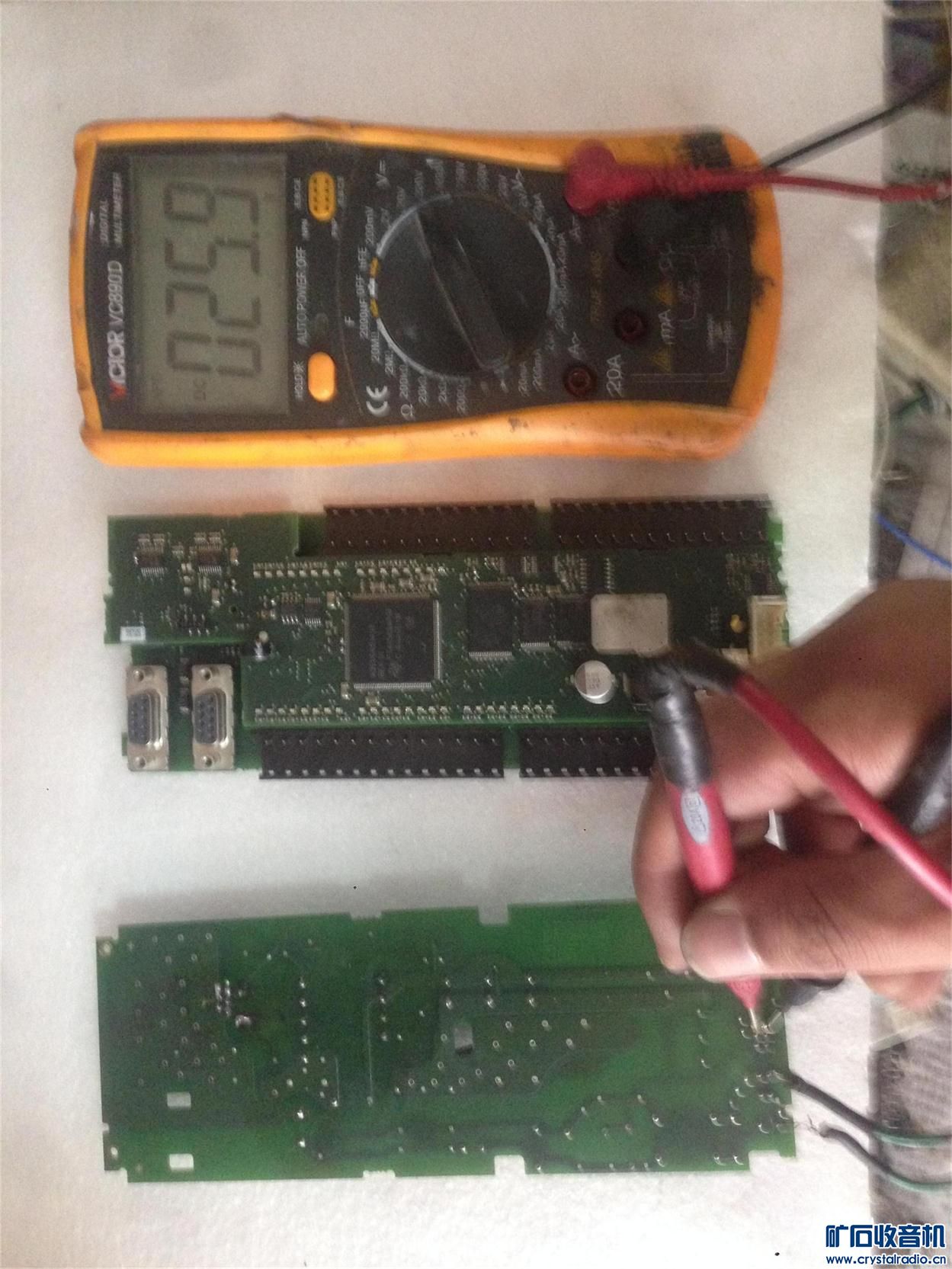

装变压器  装电容等元件  将烧断的电路进行桥接,
电阻,开关管,全部装好,清洁一番
内部全家福

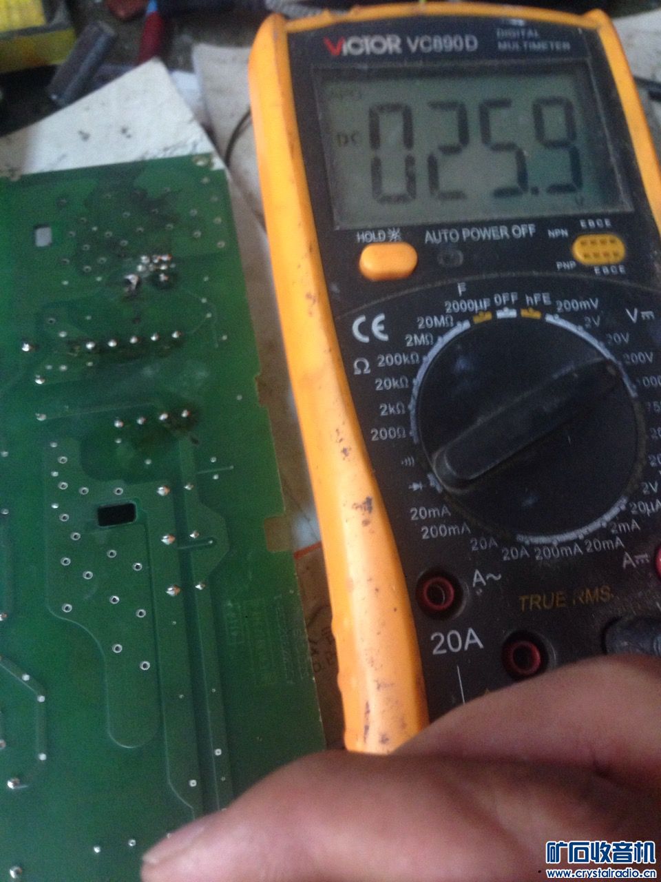

上电试机 OK 各路电压正常
涂点三防漆,防止日后使用受潮等
衣服穿好 ,上电指示灯灯亮,一切恢复如初。

 楼主| 发表于 2016-5-6 13:50:33 | 显示全部楼层
yellowyy 发表于 2016-5-6 13:39
修好也不敢用了,新的CN也不贵
这种修太多了,新的没有程序,程序复制也要收客户费用, 经常修类似的故障的电路板,修好绝缘处理好基本不会再坏这个地方,质量杠杠滴 客人满意,收费也不高

主板没问题,熏黑了,烧了也就面上那几个排阻的事,就是处理起来麻烦些
