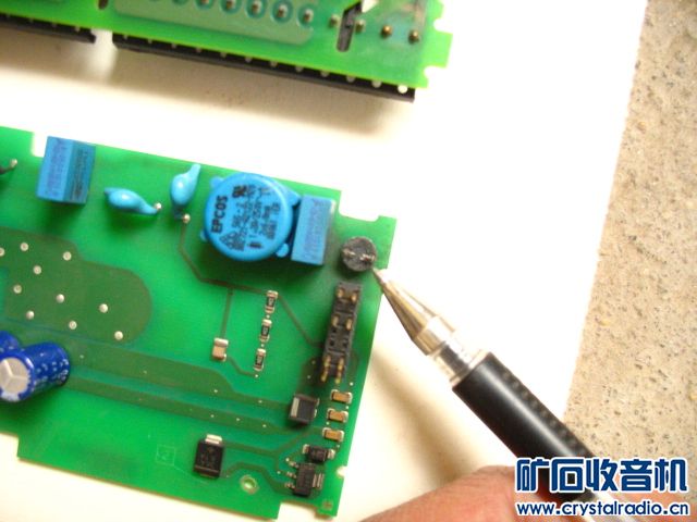

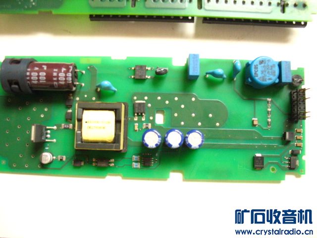

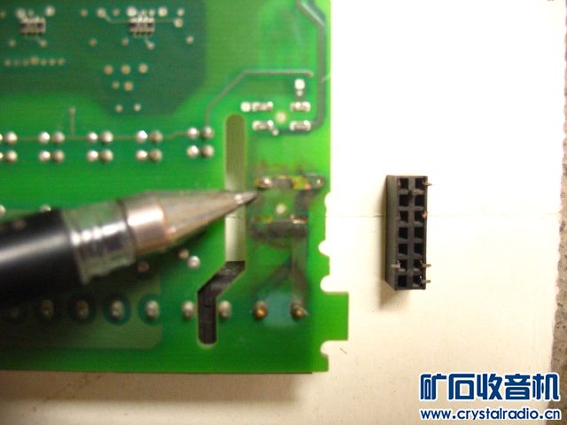

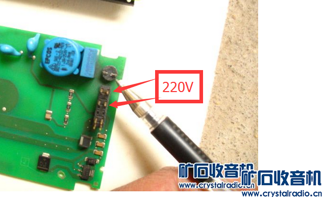

发表于 2016-5-10 20:08:12 | 显示全部楼层
和你的是一模一样的,帮忙看看,那个烧掉是什么元件?谢谢
烧的是什么?
烧的是什么?
铜箔烧了一点。
铜箔烧了一点。
这两个点是不是220V电源端?
这两个点是不是220V电源端?
 楼主| 发表于 2016-5-11 09:07:30 | 显示全部楼层
圆珠笔处烧掉的是1A保险丝,检查整流桥和TOP吧  220V电源端在外壳上有标注,不要接错,板子上靠保险丝这头的两列是电源(一排两个的针是同一条线,通过印刷线可以看出。切记!!)

发表于 2016-5-11 20:38:37 | 显示全部楼层
麦兜2121 发表于 2016-5-11 09:07
圆珠笔处烧掉的是1A保险丝,检查整流桥和TOP吧  220V电源端在外壳上有标注,不要接错,板子上靠保险丝这头 ...
谢谢,是1A的保险,我以为是一个电容了,先查桥和TOP有没有短路是吗?上盖被我扔了,不知哪接220电源,
 楼主| 发表于 2016-5-12 09:31:04 | 显示全部楼层
LMK 发表于 2016-5-11 20:38
谢谢,是1A的保险,我以为是一个电容了,先查桥和TOP有没有短路是吗?上盖被我扔了,不知哪接220电源,:h ...
这两点就是直接通入整流桥的交流端 ,如果桥和TOP没有问题就上保险丝上电看看,看样子问题不大

感谢,标的非常清楚,自己修修看,有什么问题再请教。
