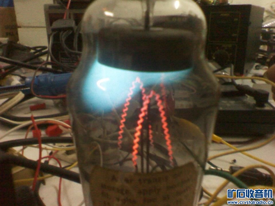

点亮866汞整流管,蓝色的光很迷人。

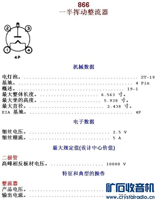

发表于 2020-5-10 12:38:22 | 显示全部楼层
866资料

这个发蓝光的话,是没有工作在正常状态下啊
