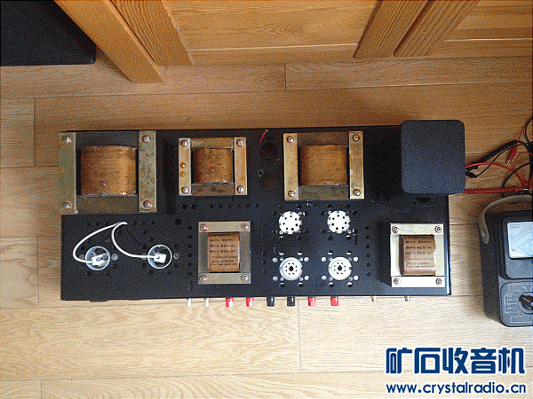

发表于 2016-5-4 14:52:19 | 显示全部楼层
这样的布局会有干扰吗?
这样的布局会有干扰吗?
   这样的布局会有干扰吗?
 楼主| 发表于 2016-5-4 15:48:08 | 显示全部楼层
龙族魅影 发表于 2016-5-4 14:52
这样的布局会有干扰吗?
您这是要开做了吗? 变压器的线圈之间不要平行安排就行了,特别是电源牛和输出牛,看着布局应该可以的,如果还不放心最好用高阻耳机听一下,感觉底盘稍小了些,2只866可以纵向摆放,填补中间空出的位置,更协调,那只油罐可否放到底盘下,我就是这么干的,另外,那只小的灯丝牛也可以考虑安排到底盘下,可以节省台面空间,毕竟胆机的外观设计很重要。希望制作过程多交流,我的大元件已上机了,就是小元件焊接工作

发表于 2016-5-4 17:29:33 | 显示全部楼层
微笑林间漫步 发表于 2016-5-4 15:48
您这是要开做了吗? 变压器的线圈之间不要平行安排就行了,特别是电源牛和输出牛,看着布局应该可以 ...
计划了好久,前些天做的6P1,  6P3太难看不好意思发出来这里高手多多,底盘43X30X7CM,电容可以放进几箱,灯丝变压器7.5CM放不下了,两个866我想横着放主要是可以看见两个灯的蓝火(看其他文章说866干扰比较大,就怕有干扰)。我进度比较慢,老师有什么可以借鉴的电路和搭棚技巧告诉一下我的艺术细胞不行,谢谢。

 楼主| 发表于 2016-5-5 08:57:02 | 显示全部楼层
龙族魅影 发表于 2016-5-4 17:29
计划了好久,前些天做的6P1,  6P3太难看不好意思发出来这里高手多多,底盘43X30X7CM,电容可以放进几箱, ...
东西做好后,不管效果怎样都是自己亲手做的劳动成果,没有不好意思的,说好的是鼓励,说不足的是鞭策。只有这要我们才能进步。的确,胆机很能体现工业设计的美学理念,一个螺丝,一块面板,一个角度都影响整体和谐美观,机器做到最后就是拼这个了,如果油罐可以放机箱里,台面就好安排了,将扼流圈放在原油罐处,866并排移至左前,其他位置不便,应该很合理,。昨天已将fu25和6j8p的灯丝焊接完毕,测试良好。机器太大太重,每天做一点工作,估计一周后可以焊完。

发表于 2016-5-6 09:26:59 | 显示全部楼层
微笑林间漫步 发表于 2016-5-5 08:57
东西做好后,不管效果怎样都是自己亲手做的劳动成果,没有不好意思的,说好的是鼓励,说不足的是鞭策。 ...
既然老师鼓励我就开干了,我想做FU29推挽,遇上困难得向您请教。
