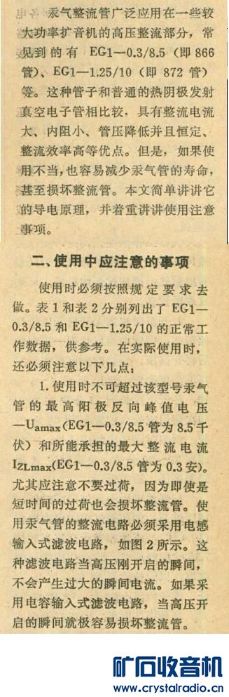

发表于 2016-5-3 21:28:49 | 显示全部楼层
微笑林间漫步 发表于 2016-5-3 09:14
新管子我预热了40分钟,负载我接的是一只20瓦1k的绕线电阻((估计功率太小,瞬间高热),供给高压后,蓝光 ...
老师,您接的负载电阻的阻值小了,负载电流有1A左右,很容易损坏整流管的。
866汞整流管最大整流电流为0.3A。下面是摘自《无线电》1977年第9期中的文章,您看看就明白了。

 楼主| 发表于 2016-5-4 09:13:39 | 显示全部楼层
866汞整流管最大整流电流为0 ...
老师不敢当,大家共同提高。我点燃管子后,那只负载电阻极烫,立刻就关了。这么大的电流,后面的fu25单端电路不知道能否承受?我也是第一次用此管。
发表于 2016-5-4 09:34:44 | 显示全部楼层
要用好这管,最好用电感当负载电阻,可以延长管子的寿命。
 楼主| 发表于 2016-5-4 09:45:28 | 显示全部楼层
谢谢!我马上要接着往下做了,就用866整流,目前整流滤波后的电压是420伏,后面单端fu25单端电路,不知可否?
