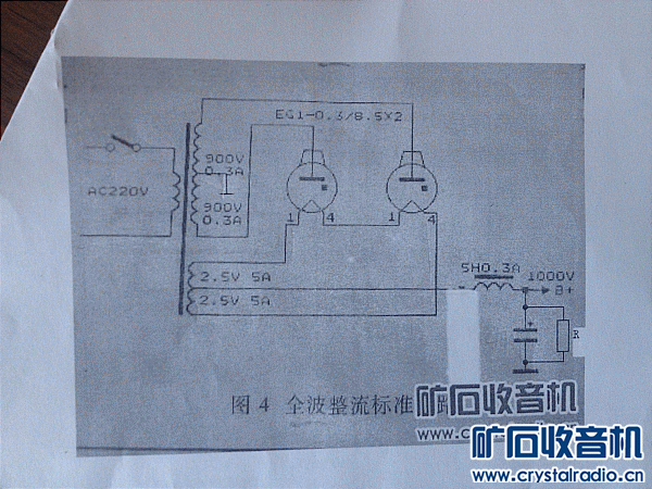

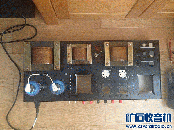

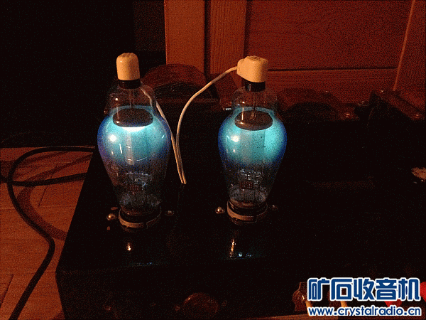

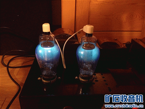

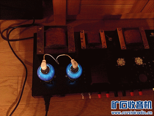

成功点燃866汞整流管。866对于电源的要求很高,管子很娇气,启动很繁琐,注意事项较多,很多坛友放弃了这种整流方式。我之所以用此管装机,主要是旧物利用,前不久得到一部飞跃150扩音机,电源不错,底盘扎实,元件现成,稍加改造应该是一部不错的高保真胆机,改底盘、学理论、选电路、做实验,在别人看来很简单的事情在我这里就是大事,经过近半月的学习实践终于完成,十分开心!在此向给我提供帮助的老师及坛友表示感谢,后面还有低放和功放以及调试的工作。

新管子我预热了40分钟,负载我接的是一只20瓦1k的绕线电阻((估计功率太小,瞬间高热),供给高压后,蓝光瞬间出现,比较稳定,因为负载功率问题,一分钟后关机。夜晚点亮此管的确很漂亮!能充分体现玩电子管功放既好听又好看的目的,电感输入式滤波且只有一只4微法的电容,不知道它的整流效果怎么样,只能做完再说了。

晚上关灯全黑才好看,一个听着慢歌,一边看着蓝雾,让人错觉是不知此地此时为何
