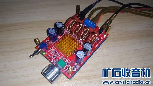

图中左边的约120度摄氏上下,最热.中间这种套一个套的温度低些,右边磁环的温度只六十度左右.
从外形态看个人主观估计温度象与漆包线散热环境有关,与磁芯种类关系不大.
但特别要声明的是;输出功率与磁芯温度毫无关系,希望勿在温度与功率间扯上必然关系然后大把大把
浪费版面和精力/时间.这前面巳暗示过了

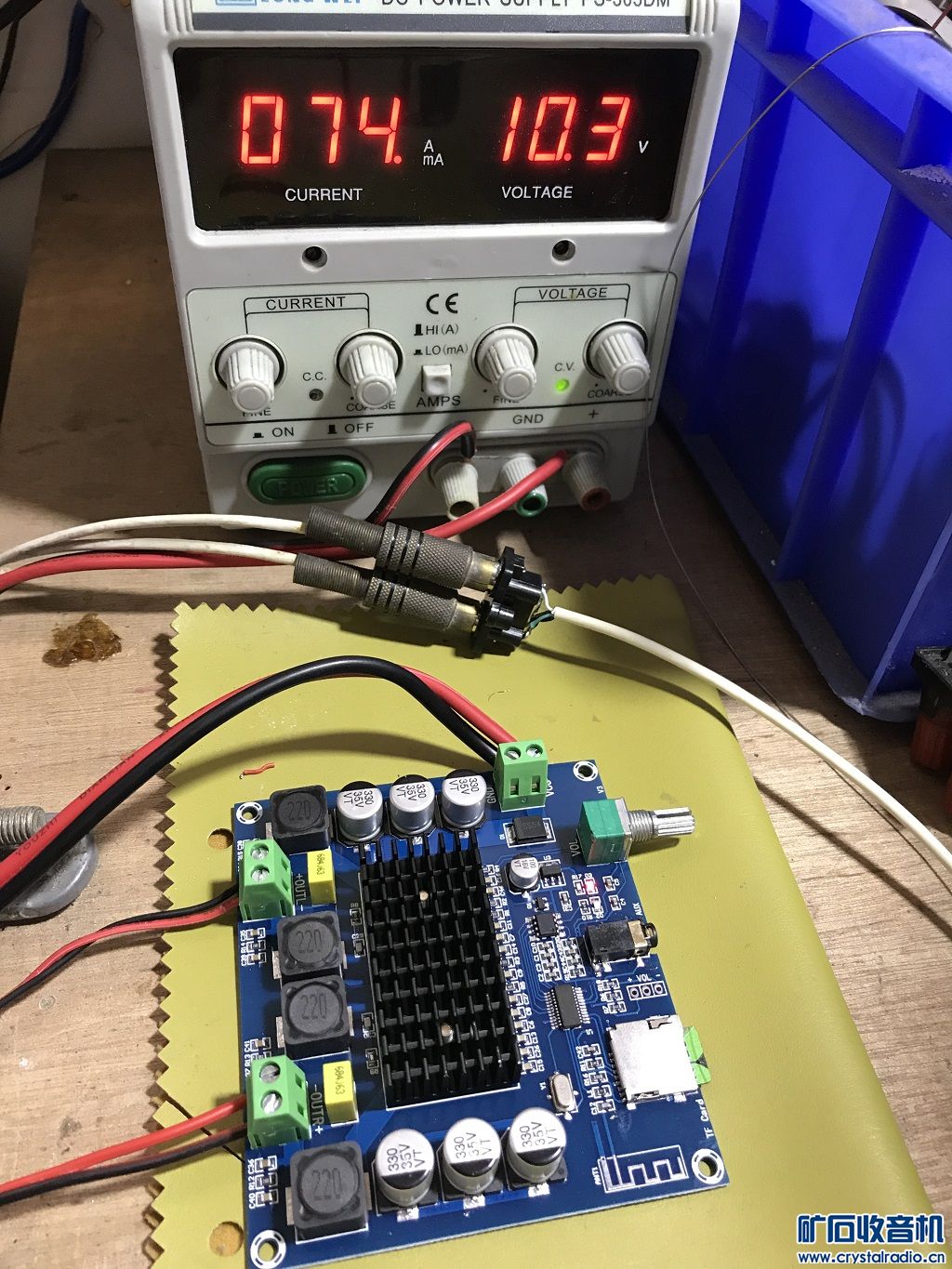

上图是刚买的TDA7498的功放板,使用最简单的物料,输出电感用22UH方形功率电感加684P方形电容.印象中D类输出电感很烫>100'C,而我这片板子的输出电感在实际使用中没有明显温升.
更让我疑惑的是这个板子的参数, 用直流可调电源供电电压从8.0V-26V范围,输出效果没有明显变化,测量输出功率也没有变化,只有静态电流和动态电流稍有变化,电压8.5V时待机电流在65ma,26V待机106ma左右,在房间正常听音~2W*2 电流都只有20ma左右的动态变化.只有大动态输出时电流变化明显和电压成反比.
三频也很变态,以1Khz为基准,20hz输出约低1DB,20Khz输出和1Khz平衡,16Khz比1Khz高3DB.最高-3DB的频率可以提做到40KHZ,并且整个频段正弦波没有明显失真.唯一就是在电压电压>20V以上1Khz波形上沿有个小失真,电压<20V和其他频段看不到.
综上实验,这个芯片最佳工作电压要>20V,低频段稍作补偿+4DB那整体曲线成凹型很讨耳朵, 以这个参数和功耗以及低压适应性能简直开挂了.后续再做成开关电源供电和EQ调节就成一个大功率播放器了.
关于听感,这个见仁见智,不是很好评论,一般参数达到了后决定性大的是心理作用了吧.

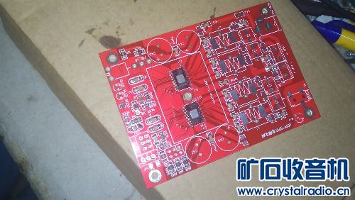

我也买了一片上面那板回来参考线路的,自己画了一片板打样,结局是烧了好几个芯片后搁置了.
初衷是哥们的卡包功放烧了,看到那杂牌功放左一片右一片小板的功放就讨厌,于是就有了用数字功放升级的念头,后来烧掉几片数字芯片没有劲头了,用两片LM3886加-/+40V电压做搭棚应付了事,可就是这么个LM3886竟然超出我的预期,30%音量可以推的1米落地箱子蹦起来那种.交货2年没有烧掉,证明这俩LM3886够耐命.

上面己有网友贴介绍;D类功放自振频各IC选用频率差异很大.亦介绍了几种不同材质的磁芯,但很可惜在本贴
到目前为止,仍未出现「何种材质磁芯用在何种频率不温升大」的关键贴
你关于〝供电电压从8.0V-26V范围,输出效果没有明显变化,测量输出功率也没有变化,只有静态电流和动态电
流稍有变化,〞我有点不服,这是毫无可能的事.不知是否输入讯号强变,还是输出功率测量有问题

我那时做测试是用输出标准电压2.0V做基准,就是先设置功放标准输出4欧姆2.0Vpp后调节电源电压8-26V输入然而功放输出电压基本没有变化,这个参数证明IC的电源抑制比特别高.相信一旦输出功率升高了肯定也随电源电压相应变化.

这样都是指标测量?
