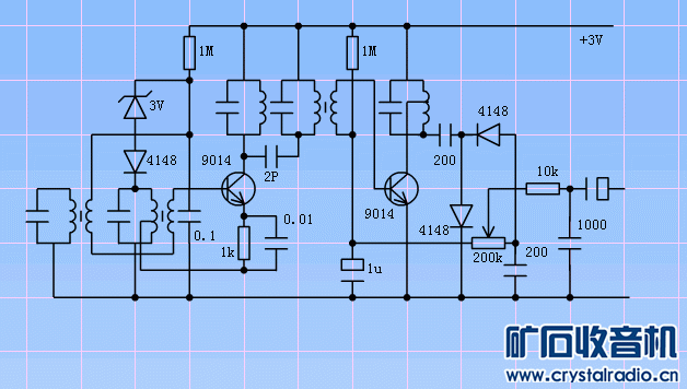

发表于 2016-7-17 22:38:25 | 显示全部楼层
不明白最后那个998如何检波  源极负载直接入三极管基极  不知如何形成回路
发表于 2016-7-18 07:42:20 | 显示全部楼层
有用:中放的增益不是越大越好,中放增益越大,对变频级噪声的放大量也越大。由于使用了高灵敏检波器,中放的增益是噪声控制的关键。变频增益越大,中放增益越小,整机噪声就越小...

 楼主| 发表于 2018-7-15 19:20:42 | 显示全部楼层
这个是普通三极管最满意的收音机电路:
修改有关三极管偏置电阻的值,可以工作在1.2V这样低的电压下。
