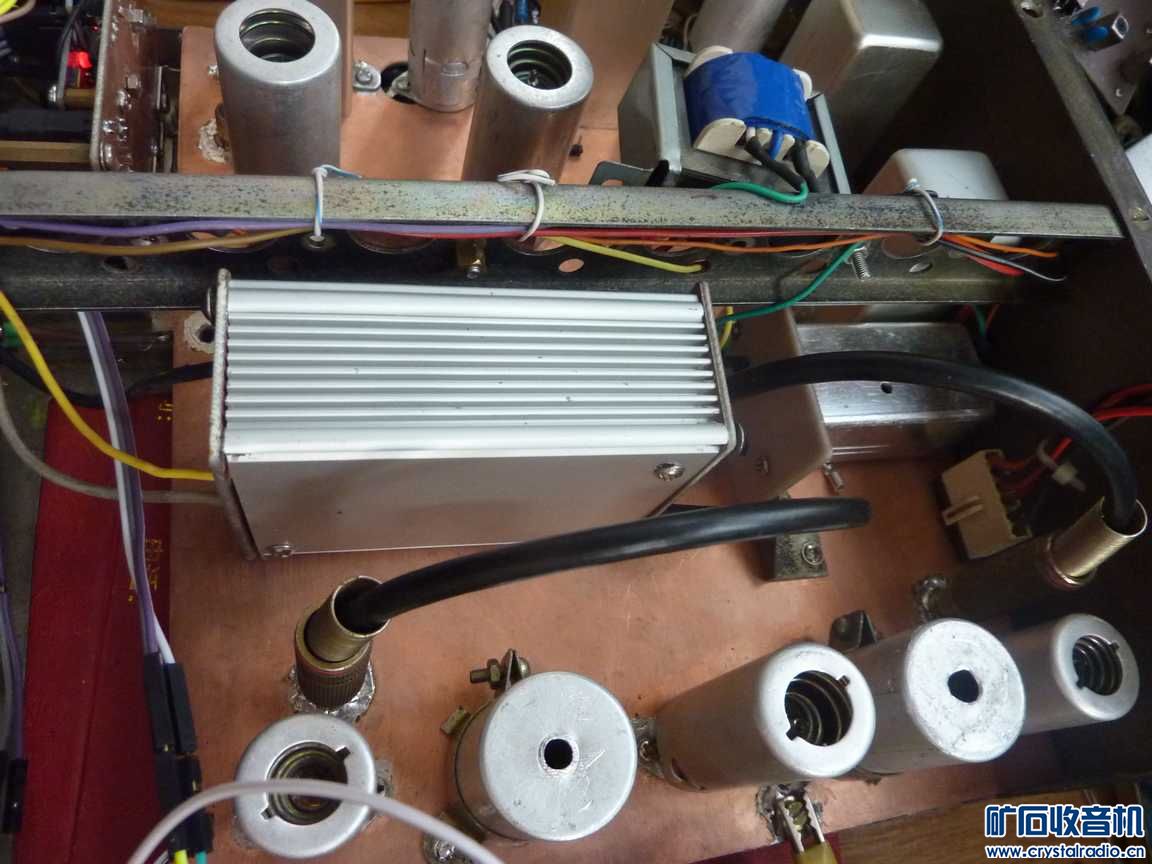

DIY过几台晶体管IC接收机后,趁着还有份热情,花了差不多半年时间搞了这台电子管机器,实际上只能说主体是电子管结构,包括第一、二变频,中放,音频放大部分用的是电子管,但是第一、二本震是晶体管+IC的,这么做的主要原因是机箱尺寸限制,如果全用电子管机箱就放不下了。
经过几天的调试,初步告一段落,基本上达到了设计初衷。这台机器的总增益还是比较大的,收本地强台时AGC电压会超过30V,但是实话实说在灵敏度方面这台机器要逊于以前DIY的晶体管IC机器。
这次DIY最满意的是无台时底噪很低,耳机中完全无交流声,音色比较饱满耐听。

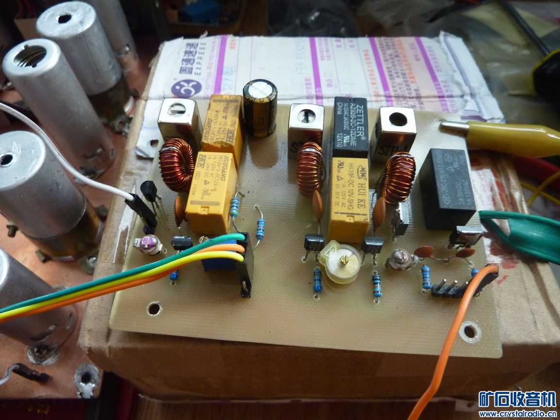

第一二本震和BFO
第一二本震和BFO

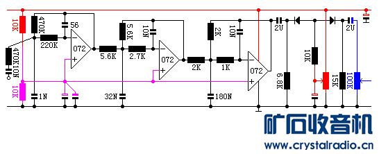

音频带通和噪音抑制器
音频带通和噪音抑制器

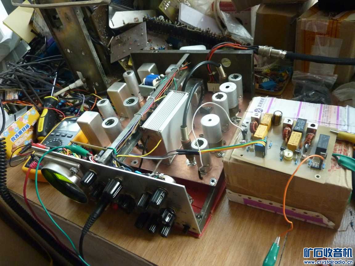

机器调试中
机器调试中

第一本震
第一本震

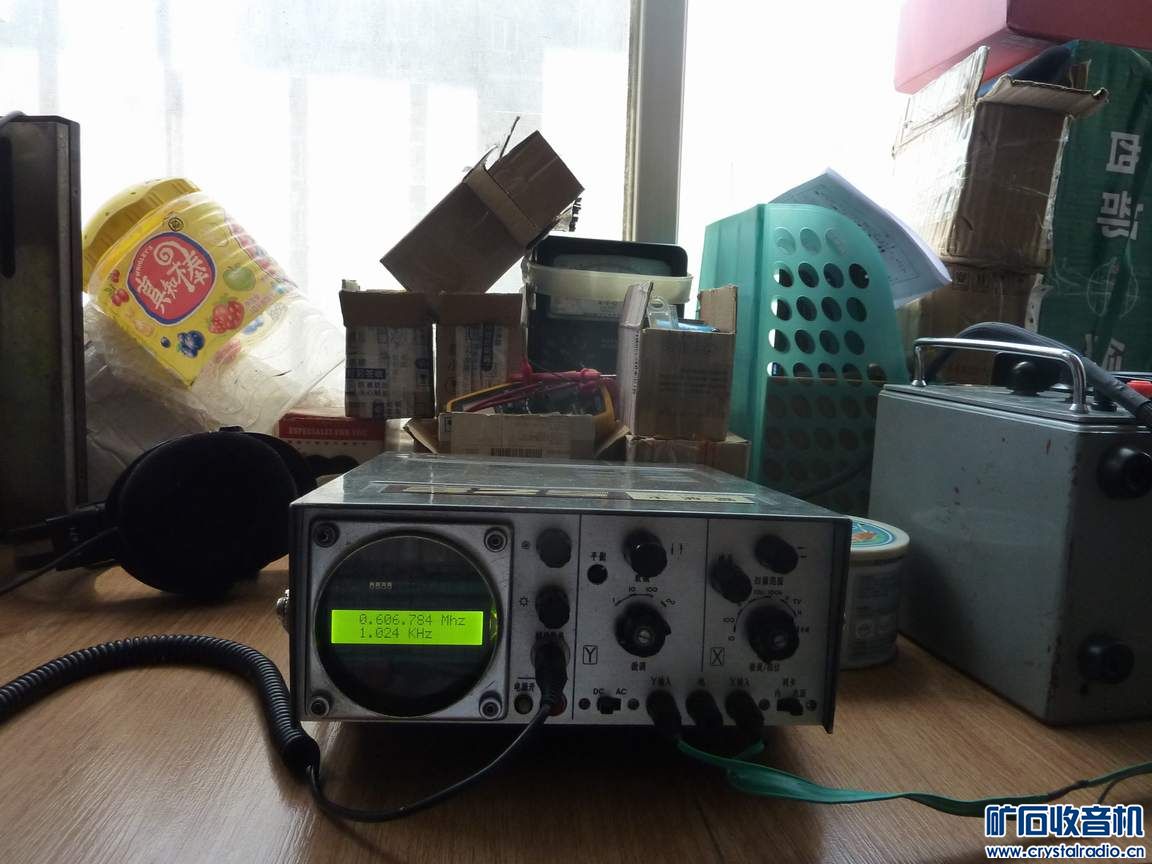

频率显示
频率显示

 楼主| 发表于 2016-5-13 11:41:19 | 显示全部楼层
补两张工作照,安装完毕,顺带整理了一下工作台。

 楼主| 发表于 2016-5-17 10:20:32 | 显示全部楼层
在使用小型室内天线时信号比较弱,而五极电子管的输入电容大,导致整机的灵敏度不尽如人意,虽然加了一级高放仍然不敌现代优秀原件制作的接收机,这两天通过模拟和实作采用两级高放时比较理想。
下面是改进的电路,一方面加强了高放增益和稳定性,另一方面提高了延迟AGC的效果。
