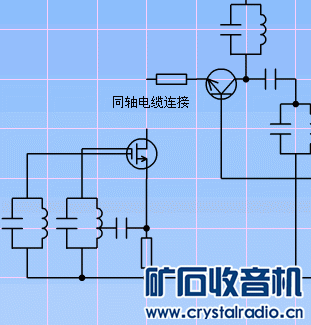

 楼主| 发表于 2016-4-5 16:50:58 | 显示全部楼层
想到一个混频器与中放电路远距离分离的方法。
如下图所示:
只需要一根同轴电缆即可完成对混频器的馈电和信号传输。由于传输的是混频电流,线上阻抗很低,同轴电缆的线间电容并不会对传输信号产生太大影响。
可以把混频器和接收解调电路分别做成独立的模块,之间用同轴电缆连接。天线与混频器装配在一起,可以放在室外或者信号最强的地方。每个混频模块统调好,换不同的天线混频模块就可以接收不同的频段。
