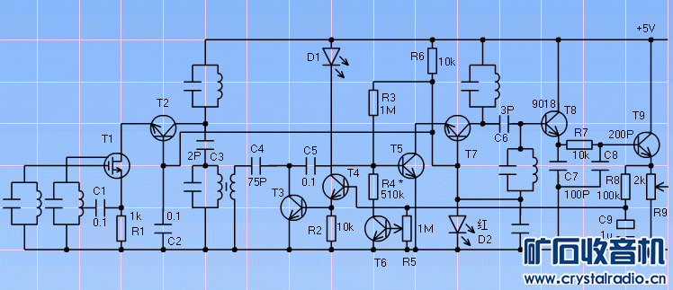

如果手头的成品中周没有次级(确实有这样的成品,没有次级线圈,初级也没有抽头,就是一个单纯的谐振回路),也可以用下面的电路:
如果用电子管收音机的双调谐中周,效果更好。
补充内容 (2020-7-14 08:25):
第二中周后的射极跟随器的发射极电阻宜取4.7K(原图1K)左右,这样可以获得1M左右的输入阻抗,对谐振回路影响小。

三极管和中周貌似阻抗不匹配,改用场管为好。
 楼主| 发表于 2020-7-14 08:25:11 | 显示全部楼层
用场管当然更好,可以获得更理想的幅频曲线。
但小信号场管较贵,所获得的收益并不是很大,因此只在变频级使用场管。
变频级使用场管好处多,增益大幅度提高,电路更加简单,工作稳定可靠。

前端时间在AGC电路设计上面有所突破,下面是升级版本:
T1选用双栅管BF998,当然也可以不用,用常规的三极管变频电路代替。
检波三极管T8需要用超高频的9018,以减少检波引起的偏压变压对谐振回路的影响。
音频输出三极管T9选择放大倍数尽可能高的三极管,以提高检波器的负载阻抗,有利于提高效率。
其它的三极管没有特殊要求。
R3决定中放的最大工作电流,可以取0.5mA左右。R4决定中放的最低工作电流,可以取50uA左右。电位器R5用来设置反向AGC的起始阈值。反向AGC其实不是必要的,如果追求简单,R4、R5、T6可以直接省去。
D1使用微小电流下可以点亮的发光二极管,这样可以提高调谐指示的灵敏度。
D2使用压降较低的红色发光二极管,在0.3mA电流下,要求两端电压不超过2V。如果压降偏高,可以增大R6,最多可以增加到100k。
C4与衰减式AGC有关,宜小不宜大,不宜超过100P。如果中周次级圈数较多,需要减小C4。如果使用TTF-2-9,建议C4取30P左右。
 楼主| 发表于 2020-7-14 11:34:20 | 显示全部楼层
xlk 发表于 2020-7-14 10:52
请问老师,你做实验的时候 ,发光二极管用什么颜色的?端电压大约多少伏?9015的直流放大倍数大概用多大的 ...
发光二极管我一般用红色的,0.1mA的电流下,压降不超过2V。
三极管我几乎都用9014、9015,直流放大倍数一般在300左右。
对于中放来说,直流放大倍数对中频增益没有影响,直流放大倍数几十与几百的管子没有什么区别。
