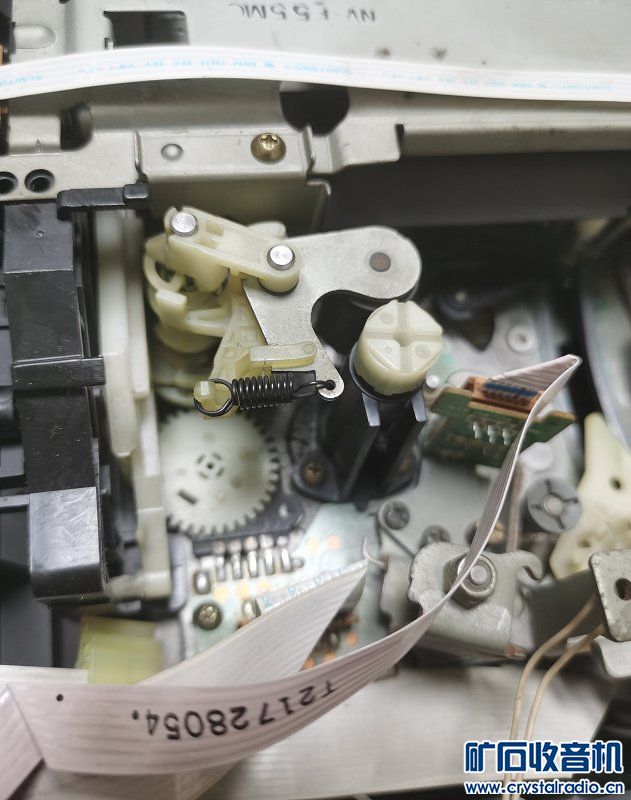

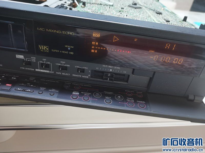

发表于 2023-3-11 09:33:32 | 显示全部楼层
请教:在坛里购的F55机器,前些时不出盒了,播放快进退倒是可以(磁带走带计数不走字),怀疑线缆插头有接触不良,把有关的插线插拔一下也不见好,状态开关没看明白怎么拆就没拆开看,不知是不是这个有问题了;

发表于 2023-3-11 12:45:21 | 显示全部楼层
lxg 发表于 2023-3-11 09:33
请教:在坛里购的F55机器,前些时不出盒了,播放快进退倒是可以(磁带走带计数不走字),怀疑线缆插头有接 ...
计数器不计数看看是不是模式问题,面板有些功能模式对照说明看看。或者就是收带轮下面的传感器有问题
 楼主| 发表于 2023-3-11 13:13:14 | 显示全部楼层
老友好!关于计数器不计数的问题,楼上也是专家正解,首先设定得正确,供、收带盘的光电检测一般不会出问题,清洁控制磁头,注意CTL脉冲丢失。如能完成快进快倒,证明机械状态基本正确,如果有时不能利索完成进出盒动作,就是方式开关和带仓开关脏污接触不良,导致CPU不能准确判断机械位置,清洁后即可。祝好!
发表于 2023-3-11 15:28:39 | 显示全部楼层
涧边草 发表于 2023-3-11 13:13
老友好!关于计数器不计数的问题,楼上也是专家正解,首先设定得正确,供、收带盘的光电检测一般不会出问 ...
屏线计数没问题,按您二位说的再看看
