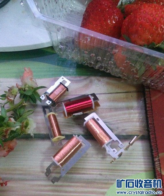

发表于 2016-3-8 15:19:26 来自手机 | 显示全部楼层
0.08漆包线可从电子钟挂钟和继电器里找,碰巧还有0.05线

发表于 2016-3-8 18:07:32 | 显示全部楼层
这东西比较实在,到维修钟表的师傅那里问问,如果您人缘好他会白送您!弄几个就够您绕一辈子了!

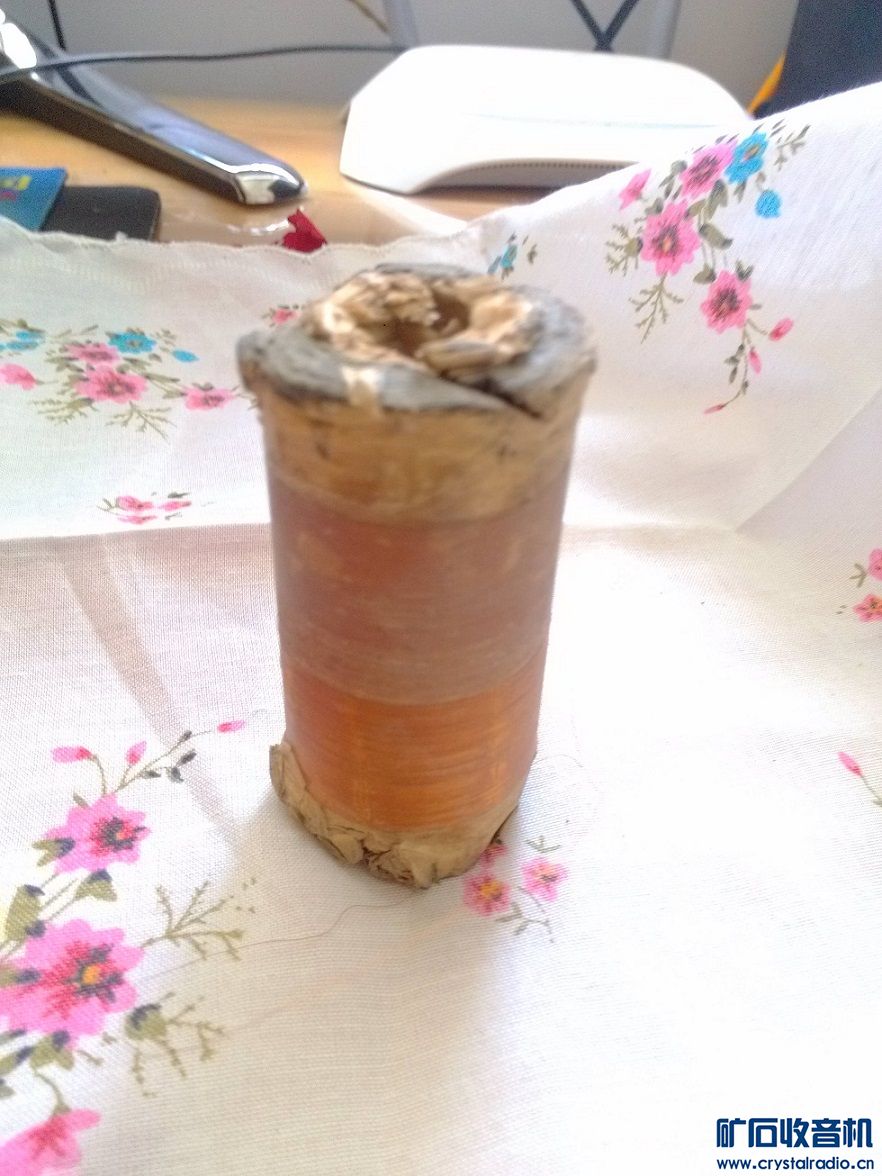

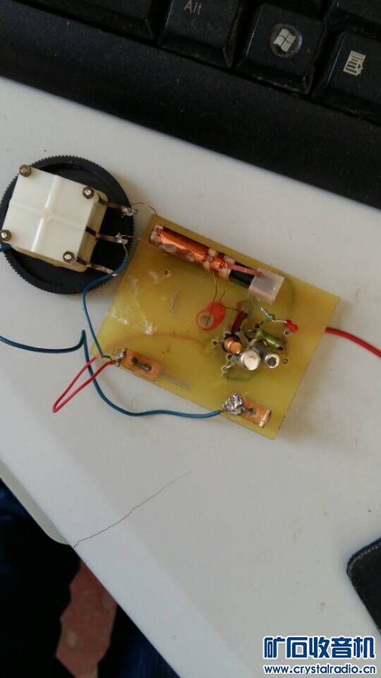

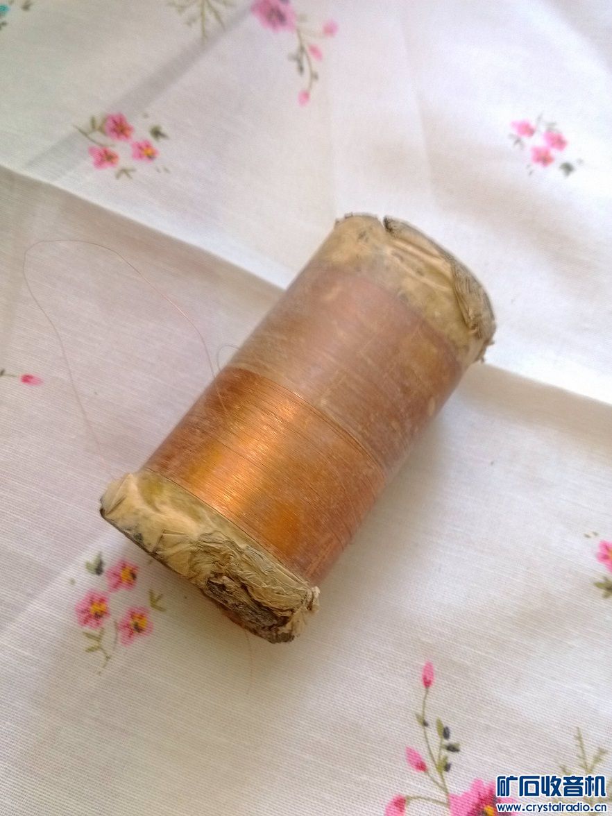

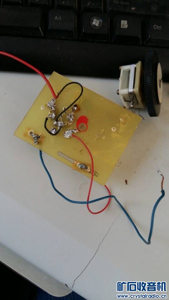

发表于 2016-3-9 09:28:23 | 显示全部楼层
monky1977 发表于 2016-3-8 11:54
您图片里的是0.01就是电路中的是0.1用起来没问题!这个电容没那么多要求差许多也能响!!另外没装过三级 ...
三极管一级用的3DG202   三极管2级用的3AX31 放大倍数,万用表测量的是100多倍。书上说放大倍数30到40即可。开始一级管子发射级与L2没接负极,可能管子烧坏了,没响。图个乐呵!明天再做
