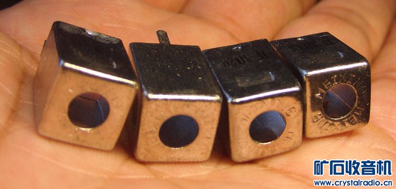

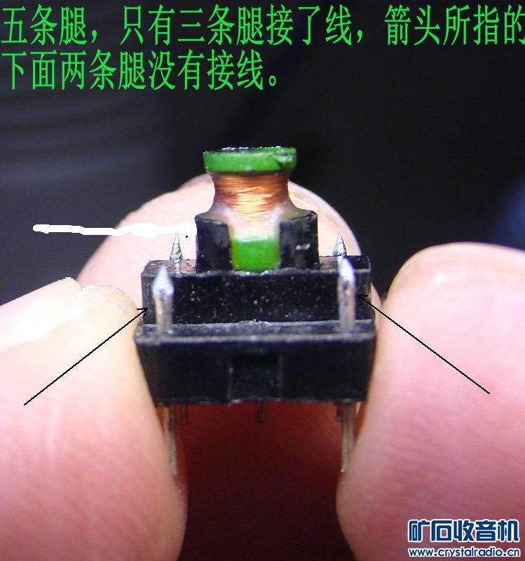

自制中周主要是乐趣所在,就像DIY半导体收音机一样,至于是否省钱,是否性价比高,我想搞过的人都清楚,其实还真不省钱,性价比真的很低。然而,即便如此,上贼船的人依然很多,执迷不悟的人依然很多,乐此不疲的人依然很多……为什么?这就又回到了开头的结论上:兴趣使然,乐趣所在!

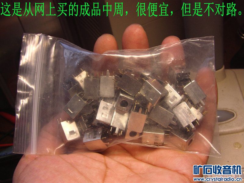

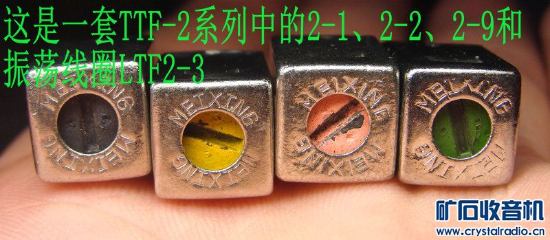

话虽这么说,钱能省还是要省的。下面推荐一种自制中周相对省钱又不错的方法。我是个喜欢自己制作电器元件的人,我注意到,网上卖中周配件的商家不多,价格也不是很便宜,甚至没有成品中周便宜。前不久,我买了40个成品中周,每个0.5元,共20大洋。我觉得这就算很便宜的中周了。但拿回来用表一测,次级没有任何反应!拆开一看,傻了眼,次级是空的,根本没有接线!查了一下有关资料,有几款中周次级是没有接线的(如TTF-2-7、TTF-2-8等)。

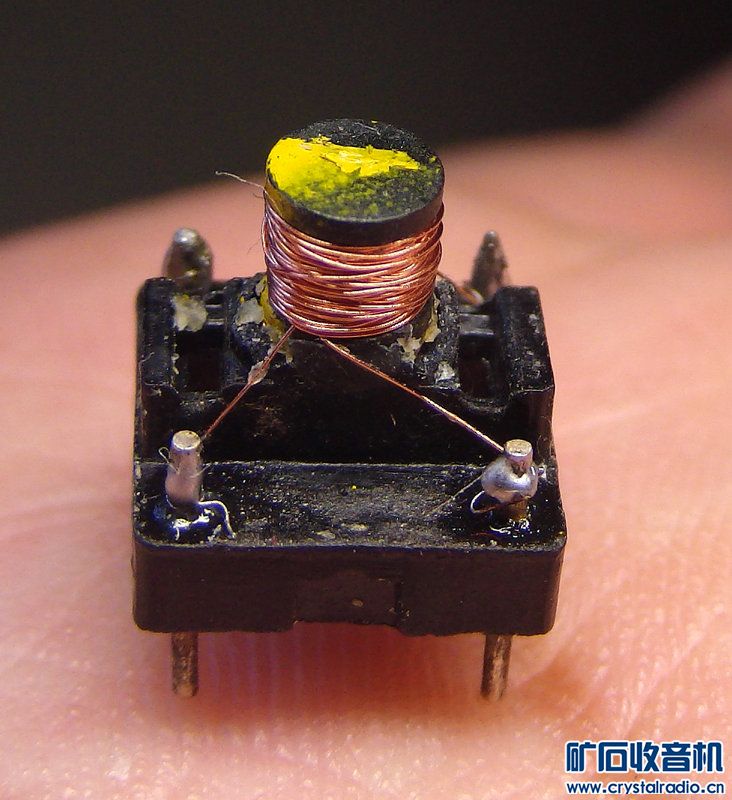

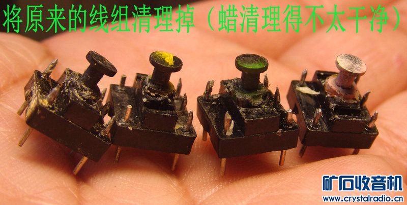

天无绝人之路。我看着40个用不上的中周,脑子里立马升腾出一个念头:这是一堆很好的中周配件!

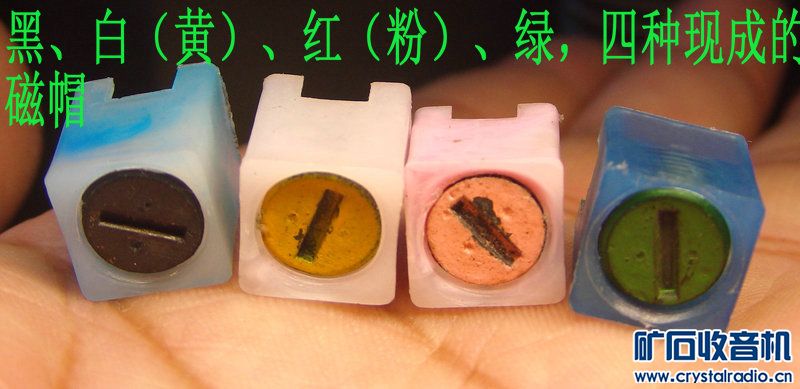

发表于 2016-3-2 22:00:39 | 显示全部楼层
好办法!不过要注意磁芯的频率
 楼主| 发表于 2016-3-2 22:04:13 | 显示全部楼层
128032949qq 发表于 2016-3-2 22:00
好办法!不过要注意磁芯的频率
对比了一下,磁帽与正常的中周尺寸一样,应该差不多吧。

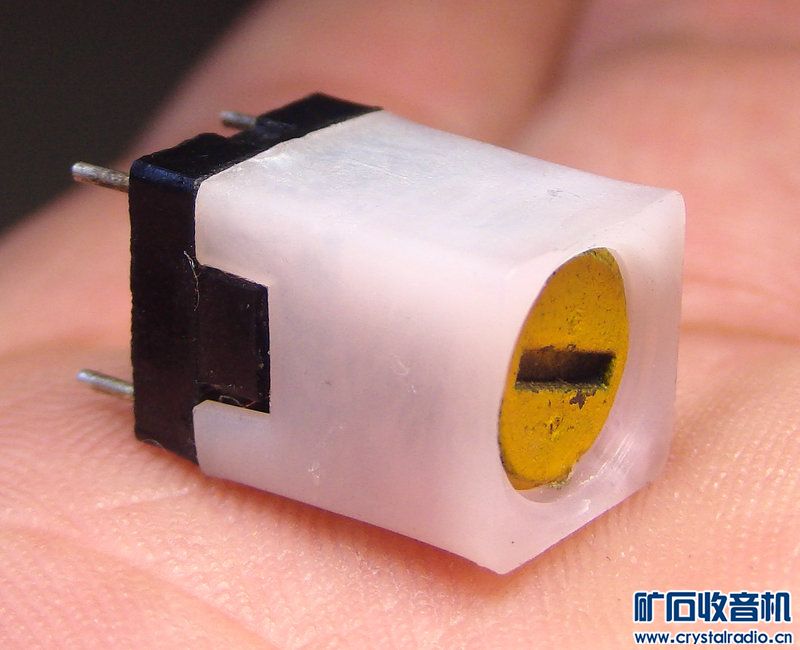

发表于 2016-3-2 22:49:25 | 显示全部楼层
  楼主摧毁了难得的双调谐中周TF102S,这又算什么

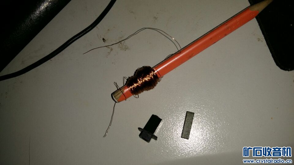

发表于 2016-3-2 23:04:28 | 显示全部楼层
只要使用的漆包线直径对(普通中周大部分是0.08),圈数对,接线脚对,都是能保证使用。那个年代我们专买次品中周自己制作,上机都是很好用的。需要注意的是配套的电容一定要使用云母或高频瓷管电容。

我用的线径是0.08毫米的漆包线。谢谢对使用电容的介绍。我还以为任何电容都能用呢。感谢鼓励!

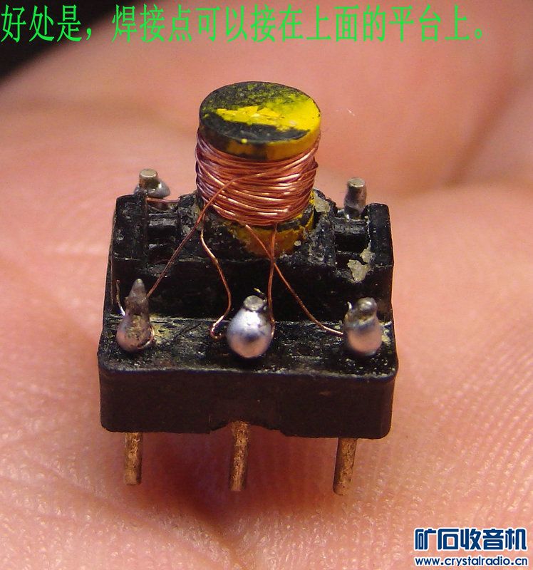

发表于 2016-3-3 09:44:45 | 显示全部楼层
没有次级,加绕一个次级就行了,原来的绕组最好不要拆,比自绕的好。在配套的中周中,初级线圈数据大同小异,次级圈数变化较大。

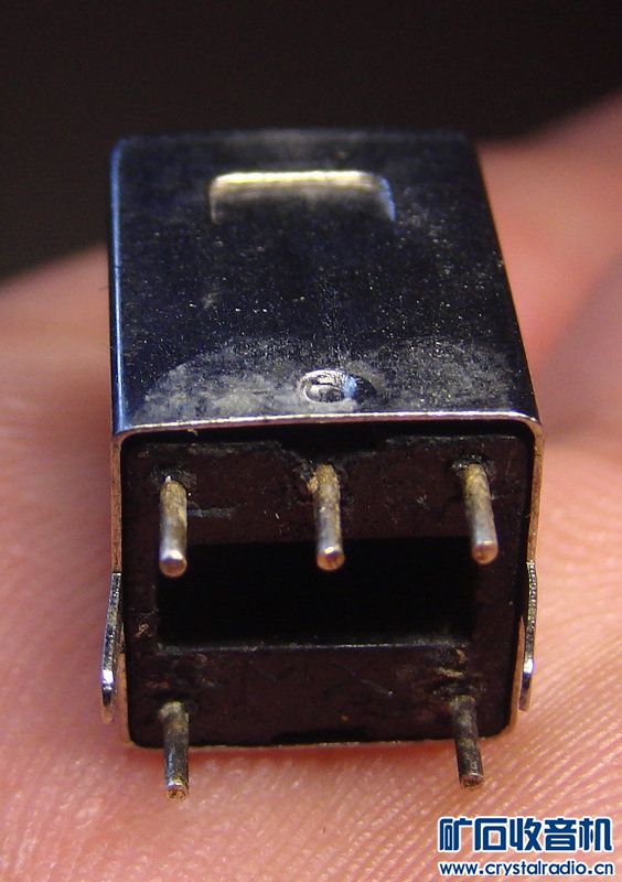

发表于 2016-3-3 10:02:41 | 显示全部楼层
xinjun5557 发表于 2016-3-2 23:46
我看了一下,这款是TF102P,不知跟“S”的差别在哪里?
记得102P有抽头,S没有。

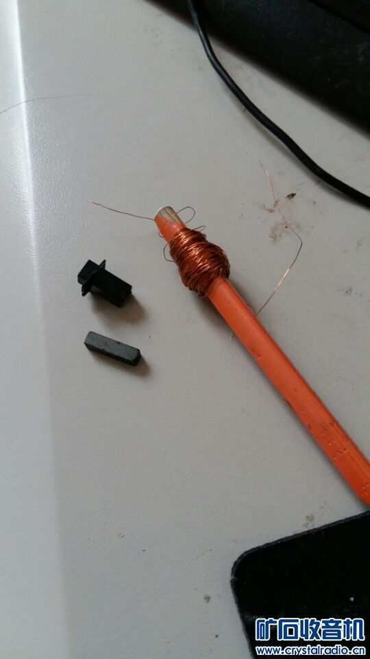

发表于 2016-3-3 11:50:16 | 显示全部楼层
请问这个节能灯拆下来的,可以做扼流圈吗?想做单管机,双管机
 楼主| 发表于 2016-3-3 11:56:16 | 显示全部楼层
这个线径好像粗了一点,有0.1以上吧?一般0.08以下的线径。
