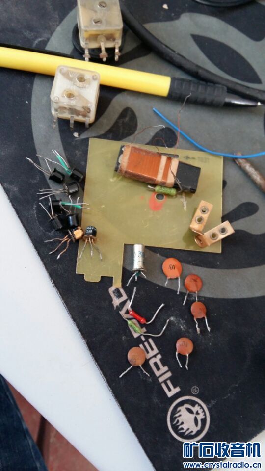

打算自制中周又不想多花钱的不妨这样做……
发表于 2016-3-3 12:18:25 | 显示全部楼层
xinjun5557 发表于 2016-3-3 11:56
这个线径好像粗了一点,有0.1以上吧?一般0.08以下的线径。
谢谢指点
 楼主| 发表于 2016-3-3 12:39:24 | 显示全部楼层
cbbde 发表于 2016-3-3 08:52
绕中周的线可再细一点,一般用0.05-0.07的线径,线包直径不要超过磁芯2头的圆盘或再小一点,较粗的线绕,线 ...
线径细可能电感量不够。按书上要求,线径基本都是0.08,TTF-1系列是0.07。

阁下所说“暴殄天物”指的是我把TF102S毁了?哈哈,没那么严重。首先,我这个不是TF102S,而是TF102P(3图和6图可见);其次,就算是那也不过0.5元,实在算不上“暴殄”;第三,所有中周的兄弟姐妹都是平等的,没有高低贵贱之分,不能因为它用在了什么“超动态”上,就比用在其他类型机器上的伙伴们高贵许多。归根结底,适用的就是最好的,每个中周都有其独特的角色,都有其不可替代的用武之地。啰嗦了半天,我自己也觉得很无趣,本来这鸡毛蒜皮的小事,实在用不着如此一二三的阐述。

软磁体的外包围好像被破坏了,原先绕制是不是分2层?绕好后再粘接在基座上. 我最近想绕个LTF-2-3 思想上酝酿好久,还没动手,惭愧

其实,我原不想把包围在工字磁心的周边一圈“护栏”给弄掉,但是,不弄掉,下一步绕制线圈是个大问题,“护栏”挡住了磁芯差不多三分之一的位置(下半部分),绕制起来不仅很不方便,而且使本来就有限的磁芯空间越发得不到充分的利用,绕线的匝数受到直接影响,故不得不忍痛割爱,把护栏去掉!,去的时候也是格外小心,动作不敢过重,以确保磁芯不会从底座上脱落下来(否则还要重新粘合,平添许多麻烦),这样,左手有个“抓手”,绕制起来方便操作。

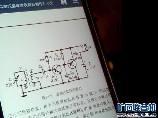

发表于 2016-3-8 11:33:02 | 显示全部楼层
请问,C2电容没是0.1的,我的图片里是多少容量的
发表于 2016-3-8 11:54:50 | 显示全部楼层
您图片里的是0.01就是电路中的是0.1用起来没问题!这个电容没那么多要求差许多也能响!!另外没装过三级管检波的电路,无法给您太多建议!

我也是手里有好多型号不明的中周,有拆机的、有新买的,也想抽空重行绕制。请问LZ,您绕中周是徒手绕的,还是用小绕线机呢?另外,直径0.08毫米的线,哪些东西上能拆到呢?(用量不大,不好买)
 楼主| 发表于 2016-3-8 13:04:40 | 显示全部楼层
vceo 发表于 2016-3-8 12:57
我也是手里有好多型号不明的中周,有拆机的、有新买的,也想抽空重行绕制。请问LZ,您绕中周是徒手绕的,还 ...
我是用手绕的,匝数不多,磁芯又很小,用手绕方便。还真不知道哪里能拆到0.08漆包线。我用的都是买的。其实,买一次花不了多少钱,可以用很长时间。如果下决心要买,就计划好多买几种规格的,将来省得想起来再买,多花一次邮费。
