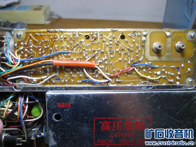

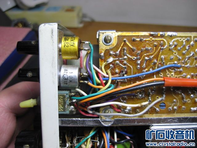

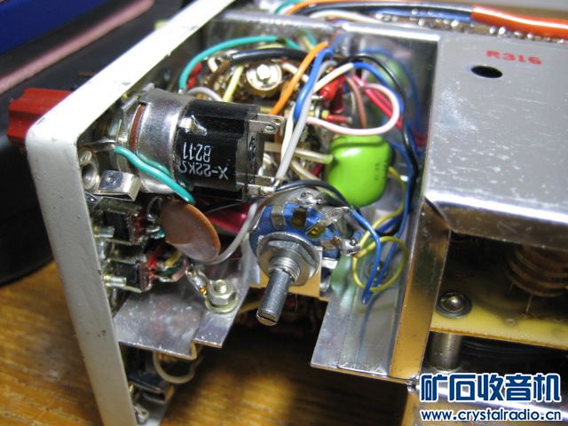

刚刚测试一下6V供电,工作电流370mA。做一个与其稳压电源盒子同体积的锂电池组,包括充放电控制电路,用普通手机充电器充电、供电,电池供电时工作时间可以轻易做到10小时以上。这是一台82年的机器很有意思,电路板做工很粗糙,稳压电源部分还用3AD50C和3AX31C呢。
 楼主| 发表于 2016-2-28 01:07:45 | 显示全部楼层
 楼主| 发表于 2016-2-28 01:13:44 | 显示全部楼层
不让上传图片了
