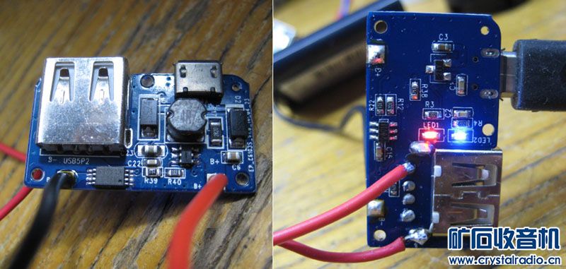

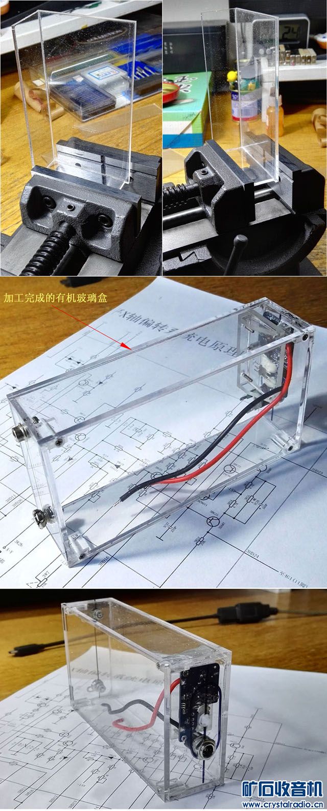

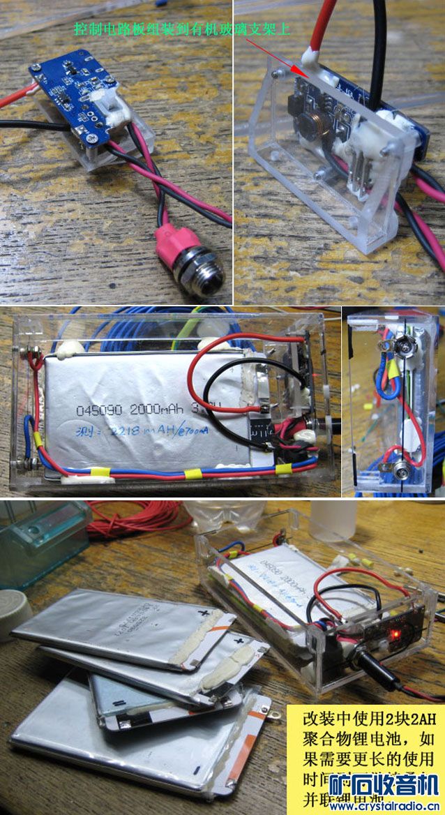

在前面帖子介绍的试验基础上,用一款充电宝的控制板自制了示波器内置电池盒,即可以用电池供电也可以用手机充电器供电,同时还可以给锂电池充电,现在的通用电路芯片已经使改装设备变得非常容易和方便,这个电池盒不改变原机的任何部分,效果很好。模拟示波器的绿色荧光,让人感觉就是与现在的液晶示波器不一样!虽然我也在用新型的示波器。再次请坛友帮忙找找这款示波器的电路图,谢谢。
国产微型示波管示波器(20160227)-01.jpg 用充电宝电路板改装的示波器两用电源(20160228)-3.jpg 1.5英寸示波器锂电池供电改造(20160308)-01.jpg 1.5英寸示波器锂电池供电改造(20160308)-02.jpg 1.5英寸示波器锂电池供电改造(20160308)-03.jpg

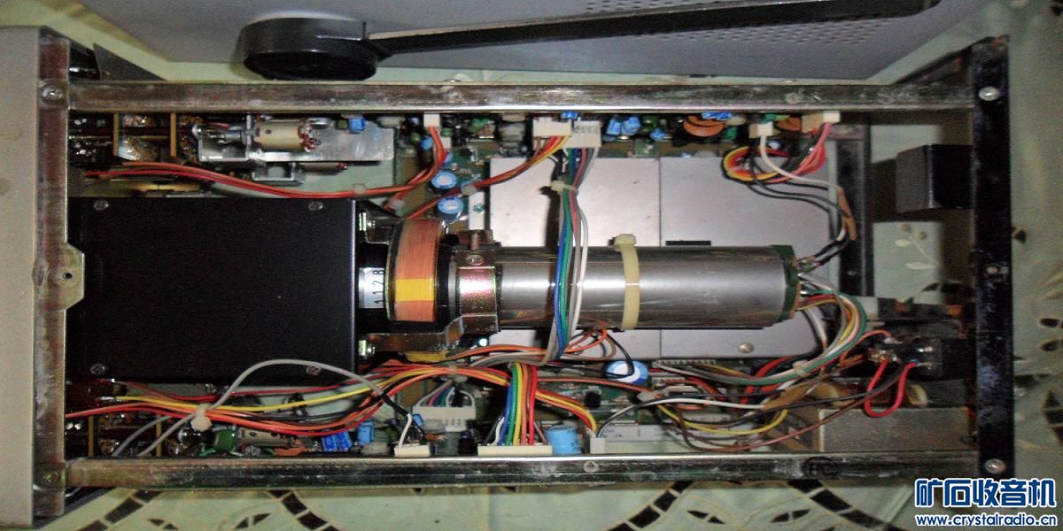

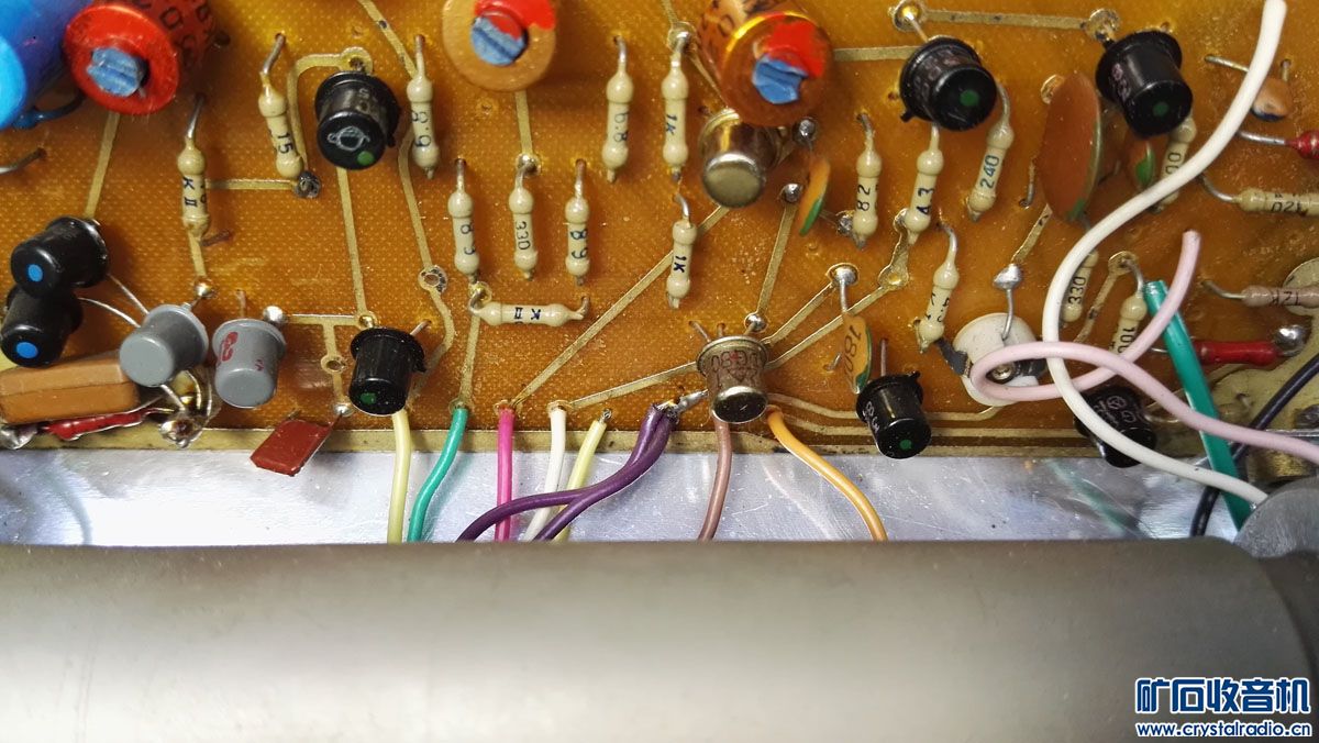

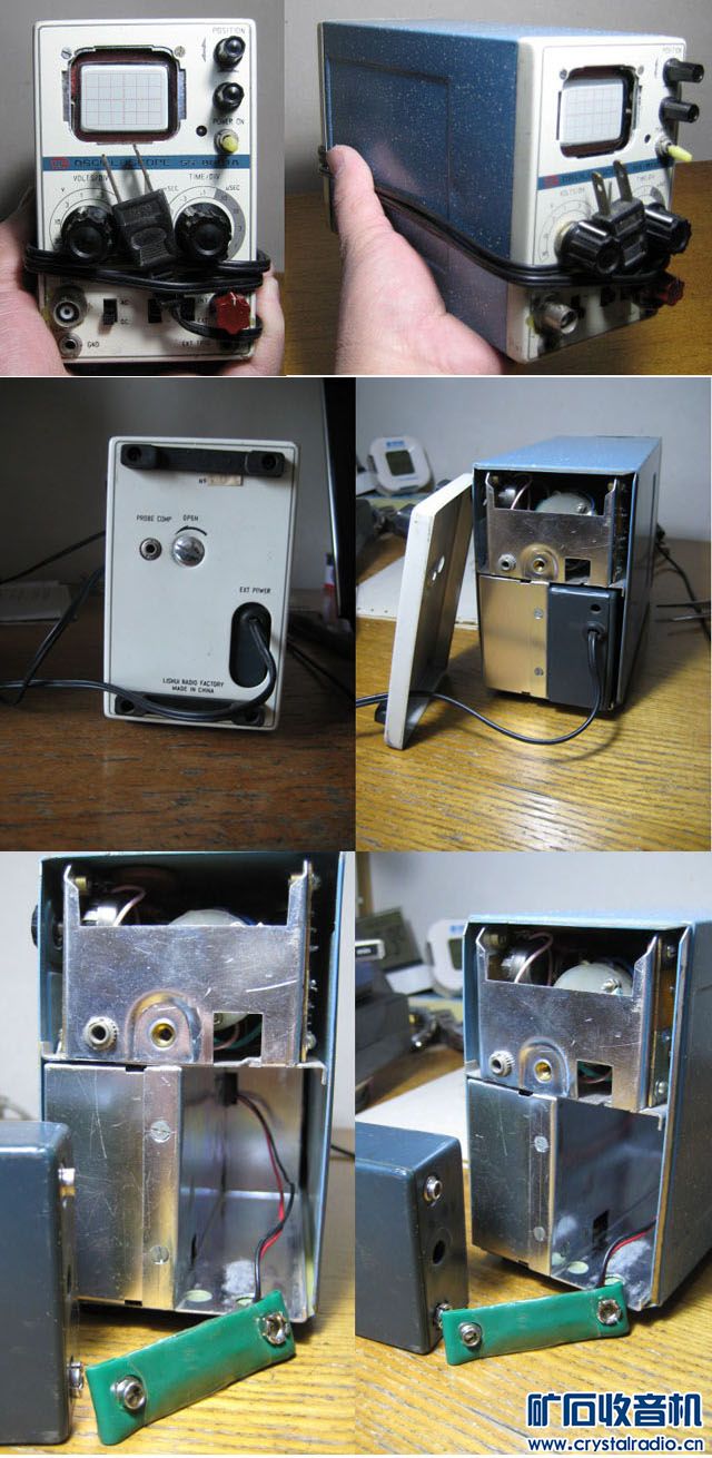

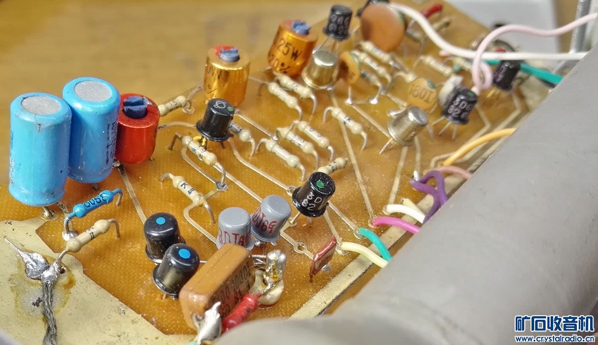

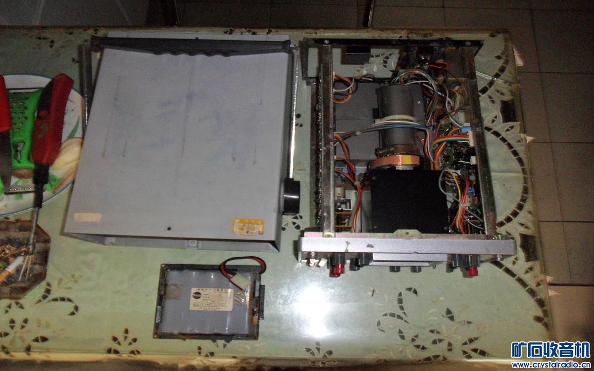

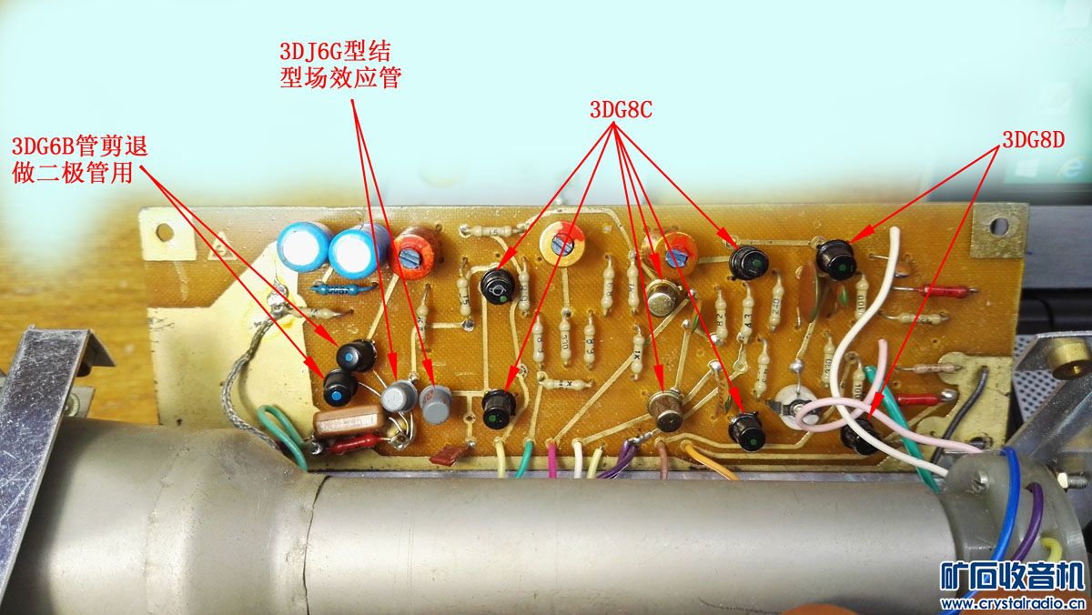

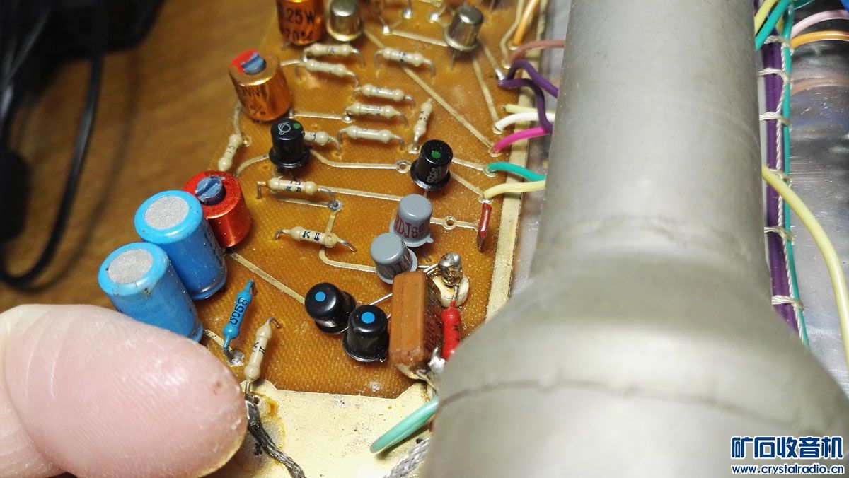

 楼主| 发表于 2018-2-5 07:52:44 | 显示全部楼层
380843277 发表于 2018-2-4 11:42
是 出过 没人要 自己收藏了,前些天搬家 翻出来试机不显示了,恰好看到楼主的帖子感兴趣想对比修复,
拆 ...
发几张图供参考:

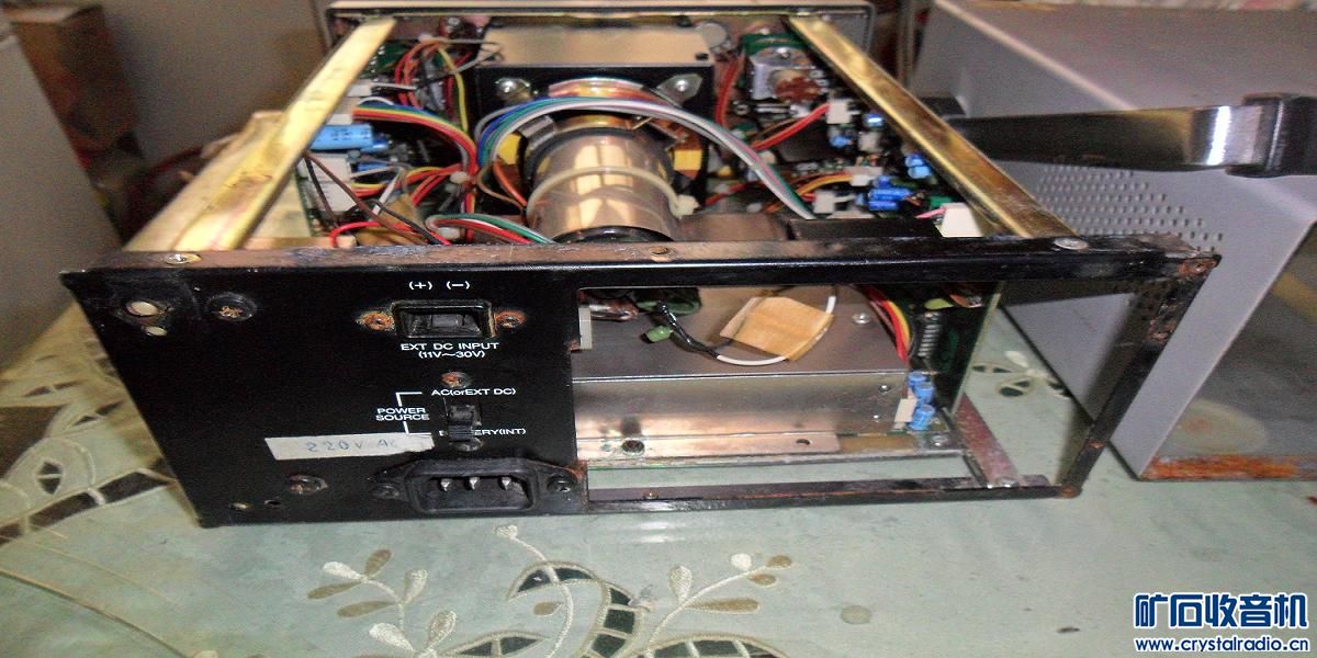

楼主满勤快,俺前一阵买了个3寸方屏双踪15兆的,回家没拆开,放了一阵最近才又撬开的。里面用了8节镍络4号12V1.2AH电池,估计电池是不灵了。型号是315P,也没有找到线路图。卧式的占地方,总想改成立式布局,就是工程有点大,鬼子的做工那是真心地不错!

是可以直流供电的机器吗?发个图片看看。前几年我买了两台绿杨YB4243单踪10M示波器,示波管也是三寸左右,都能点亮其中一台功能都有,但不太稳定。苦于没有电路图,修理起来太费劲就废弃在一边了,前几天看到坛子里的网友发的YB4243说明书,有电路图,大喜!赶紧把两台机器找出来,发张图你看看。示波器没有什么特别的,它的特点是可以用12V电池供电!电压10-14均可稳定工作,电流大点1.3A还可以给电池充电。我正准备整理一下,我把整机的原理图自己画了一遍,只可惜网友们没有我上面1.5寸小示波器的电路图。

发表于 2016-3-10 16:21:52 | 显示全部楼层
zjx200899 发表于 2016-3-10 13:40
等会,LP让我出去买馒头呢,目前还没吃饭
 楼主| 发表于 2016-3-10 17:19:48 | 显示全部楼层
zjx200899 发表于 2016-3-10 16:21
很好的机器,用了10节镍镉电池,1.2AH容量,不知能工作多长时间。有可能使用IC芯片,它的功耗比较低。先找找电路图再动手。

发表于 2017-8-11 16:40:57 | 显示全部楼层
     改造得非常不错!   下功夫了!
     但请教一下:  是如何改变充电宝的输出为 6V 的?  需要怎样做才行?  望指点!
发表于 2018-2-3 12:36:11 | 显示全部楼层
麻烦楼主拍几张内部电路板清晰图 谢谢
 楼主| 发表于 2018-2-3 14:19:25 | 显示全部楼层
380843277 发表于 2018-2-3 12:36
麻烦楼主拍几张内部电路板清晰图 谢谢
你好像在网上出过这样的一台小示波器,还有示波管的前罩?拆解图好像有我找找发上来。你在北京?
