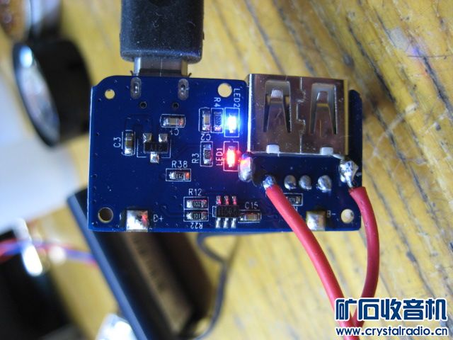

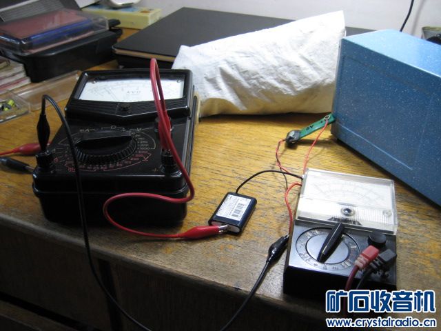

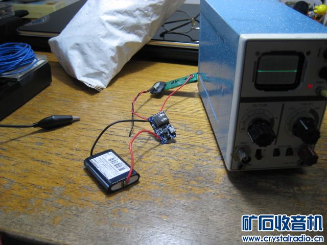

今天做了一个试验,用 一个1400mAH的手机锂电池、一块充电宝电路板(输出5V/1A)、一个5V/1A的手机充电器,搭接成一个完整的交直流供电电源。调整充电宝电路板上升压器的控制电阻使输出为6V。实际测试:6V输出端电流为370-380mA,锂电池端电流为700mA。这节手机锂电池工作了1个半小时还在工作,如用3节2400mAH的18650锂电池并联运行,则:2400x3=7200mAH,可供机器连续运行10小时。原机稳压电源和的空间120x66x33mm,只能排下3节18650电池,大部分空间l浪费了。如换用外形尺寸合适的聚合物锂电池,则可大大提高连续工作时间。

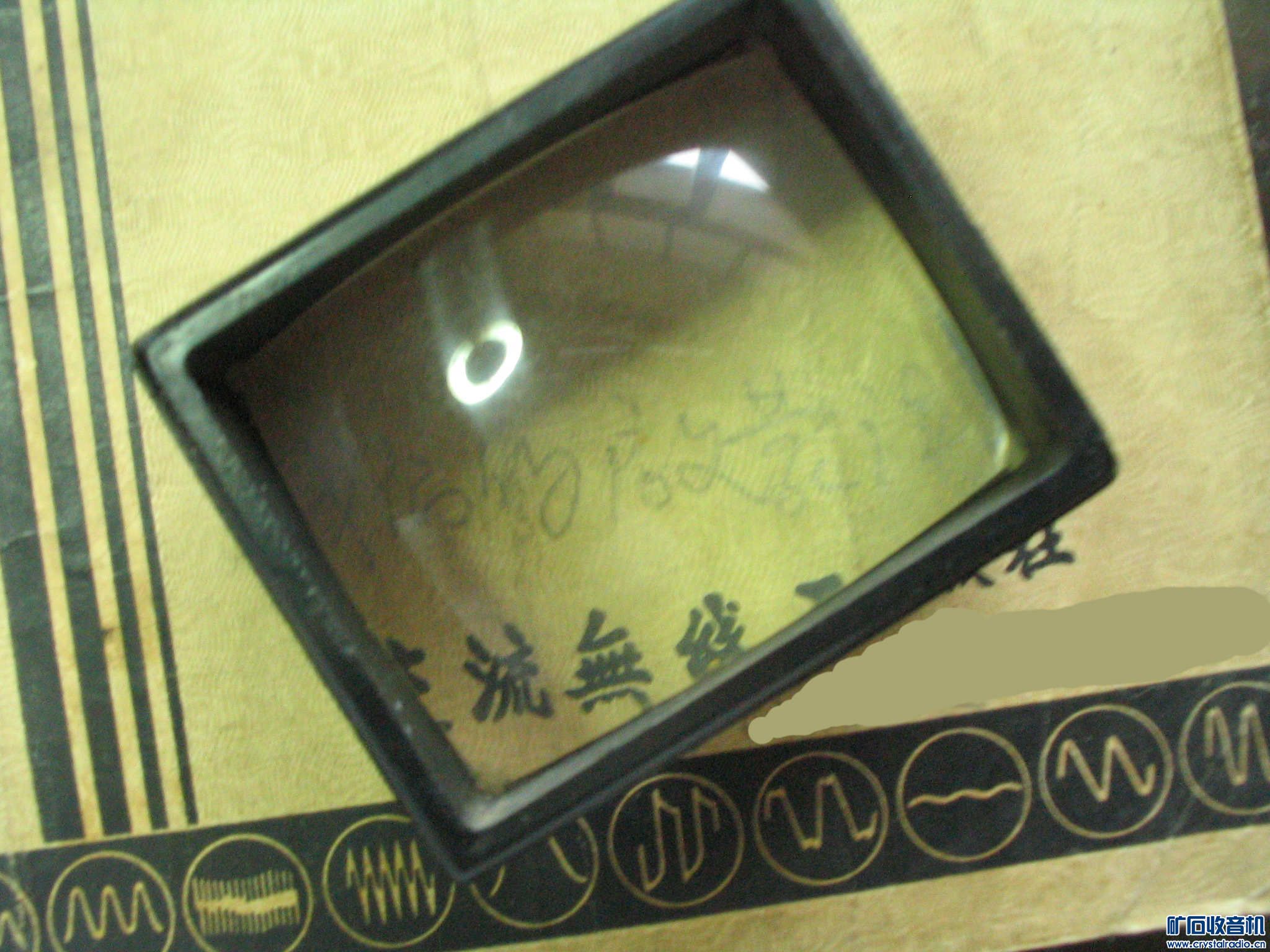

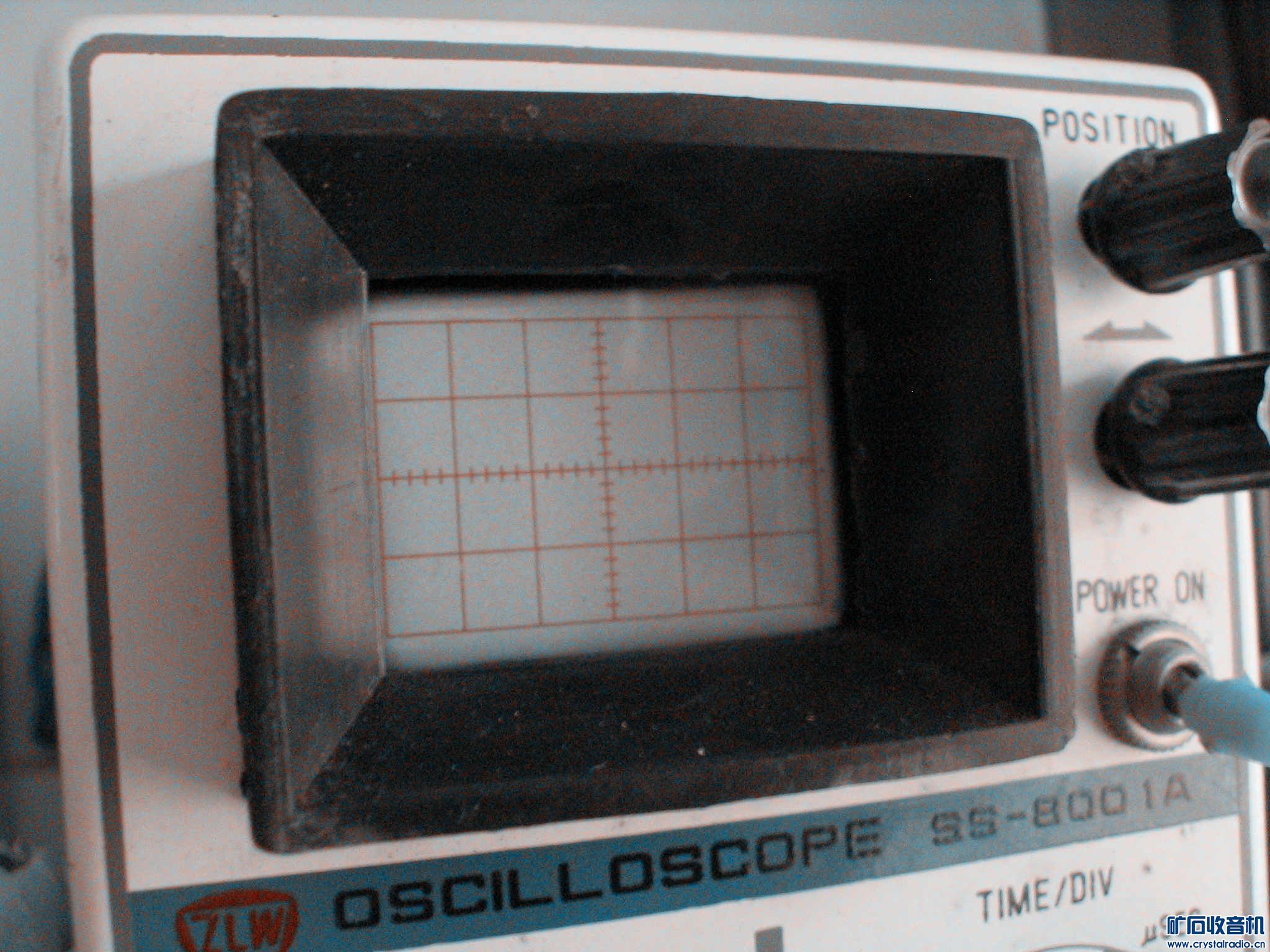

发表于 2017-7-31 17:24:31 | 显示全部楼层
       "眼罩"  有外罩和内罩两部分,  外罩能取下.
         希望对你有用.
      内罩:
    外罩:
