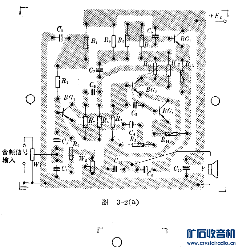

去年12月曾发贴询问OTL电路元件替换问题
原帖:http://www.crystalradio.cn/thread-793581-1-1.html

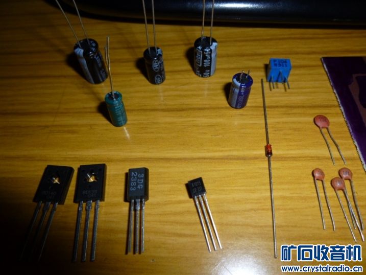

由于电路中使用的是2Z800低频锗管,现实中不宜找且价格不菲,用BD139/140替换。
先上电路图
图中3DX204改用BD139,2Z800改用BD140
3CG15改用2SA1015,3DG8改用3DG2383(2SC2383)
R8改为220欧,R9改为620欧,改电阻是因为手上没有合适的
C5用3个100p并联,C6改用0.033,也是没有合适的元件
输出电容用到了10V/1000uF,其它不变
印版图

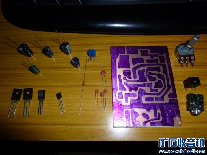

自己做的板子,把电位器,电源插口以及音频插孔都做上去了

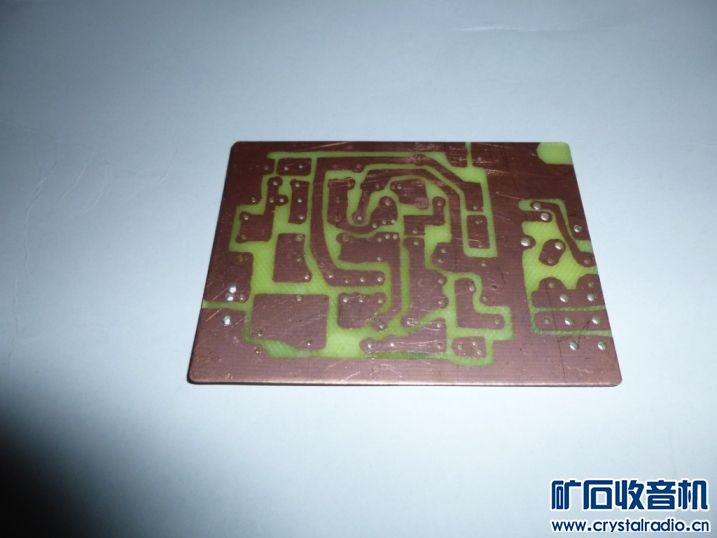

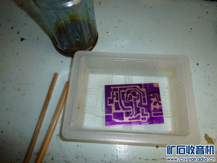

由于没有激光打印机,就用了古老的办法--虫胶液
复写纸画线,虫胶液画板,三氯化铁腐蚀,一切纯手工
腐蚀完成的板子
擦去虫胶

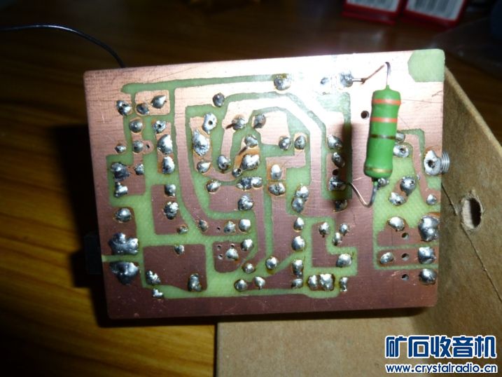

焊接元件后,开始调试
假负载使用了330欧/2W电阻
这时问题来了,调中点电压顺利,供电为12.54V,中点调定为6.3V,
由于使用的是3362电位器,螺丝刀稍微一动就偏离,有条件的可换用3396,但板子要重新设计一下;
末级电流是关键,去年的询问贴中几位老师给出了不同的办法,我依次做了实验:
首先是管子配对问题,OTL电路末级功放管需要配对吗?
答案是否定的,末级功放管工作于射极输出状态,与其放大倍数没有直接关系,所以可以任意使用,
所不同的是失真的大小,当上臂的晶体管放大倍数比下臂的大时,失真小,具体大小要实验来决定,
有朋友要说这是神说,感兴趣的可以参考《无线电与电视》1979年第3期,以及其后80年的几期中均有
相应文章发表,甚至在全国范围内组织过工厂学校进行过讨论。
其次是末级静态电流的调整,这个费了点功夫,
原帖中12楼“longshort ”朋友提出不必改变电路,其会自动
变化电流值,实践证明是错误的,此时偏流为0,即管子没有通导。
原帖中16楼“183421393 ”说需要重新设计稳定电路,实践证明是不需要的。
原帖中31楼“hhui68  ”说使用2个硅二极管(串连)来代替R10和R11,实践证明如果这样的话,
末级电流将达到120mA;41楼也是如此。
而4楼“老庞家电维修 ”朋友说的是比较靠谱的,去掉R11和R12,用1N4148代替,R10在实际调试时发现68欧小了,用到100欧刚好合适,
静态电流约8.5mA。

电路板制作得相当好,但散热器太随便了,建议修改
这是因为原来用的元件是没有加装散热器的,我加这个是因为在调试时发现末级对温度比较敏感,
本想用成品散热器,无奈管脚位置与原老元件有不同,导致散热器与其它元件在位置上冲突,
就用了一块废铝外壳加工了一下
