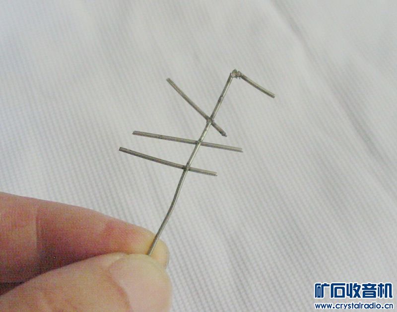

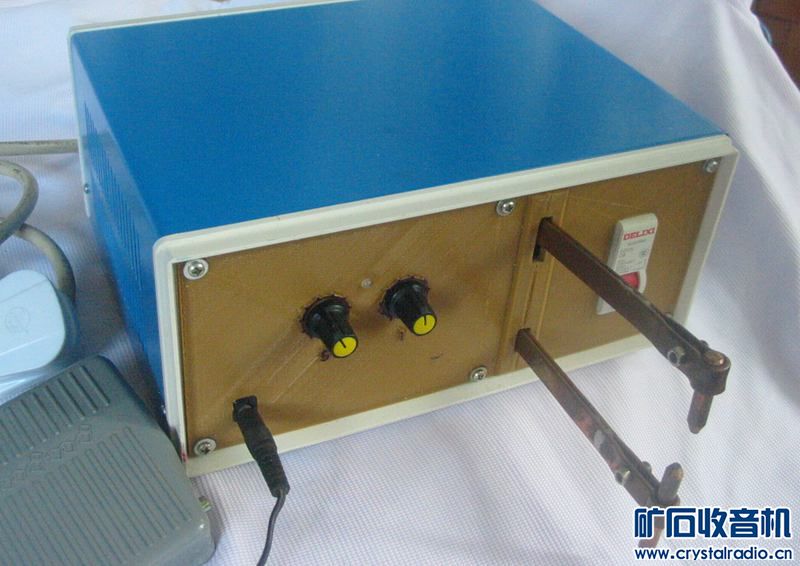

发表于 2016-8-15 12:53:30 | 显示全部楼层
终于搞定了我的点焊机。
