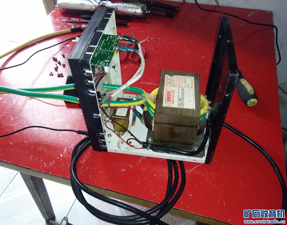

我有另一思路供楼主参考。
不要用220v直接通变压器,而是先把220v经整流桥充满几百微法的电容,然后用可控硅接通变压器初级,完成一次放电,使次级产生一个千安级的脉冲。
把电容分成几组,通过改变电容的容量就可以控制点焊所需的电流大小。
据早年的试验,200uf的电容就能把两根细铁丝(0.8左右粗)焊在一起。
这样做的好处是电路简单、对电网没有冲击,缺点是每次电焊后要有一个充电过程(视充电限流而定)。

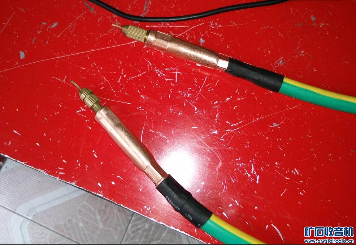

照虎画猫D了一个,25平方的线,1.5MM的焊针,只能焊接0.15以下的镍带,线阻的问题不大,从俩焊针测量整个线圈还不到0.1欧姆,焊厚件焊针很快烧红烧蚀,
请教一下,是焊针太细吗?还是次级太细,或者两者都细了?

 楼主| 发表于 2017-1-17 17:45:41 | 显示全部楼层
yunxin 发表于 2017-1-17 14:41
照虎画猫D了一个,25平方的线,1.5MM的焊针,只能焊接0.15以下的镍带,线阻的问题不大,从俩焊针测量整个线 ...
看图,次级是3圈,25平方的次级应该4圈效果才好;1.5mm的焊针也有些细了。
次级整个电阻应该控制在几个毫欧效果才好。如果超过10毫欧效果会很差的,因为理论上10毫欧时:4V/10毫欧=400A,电流会不够的。
单个微波炉变压器的输出功率毕竟有限,点厚的肯定不行,不能靠增加点焊时间来焊接,一是严重烧焊针,二是烧焊材,三是焊点氧化明显。
