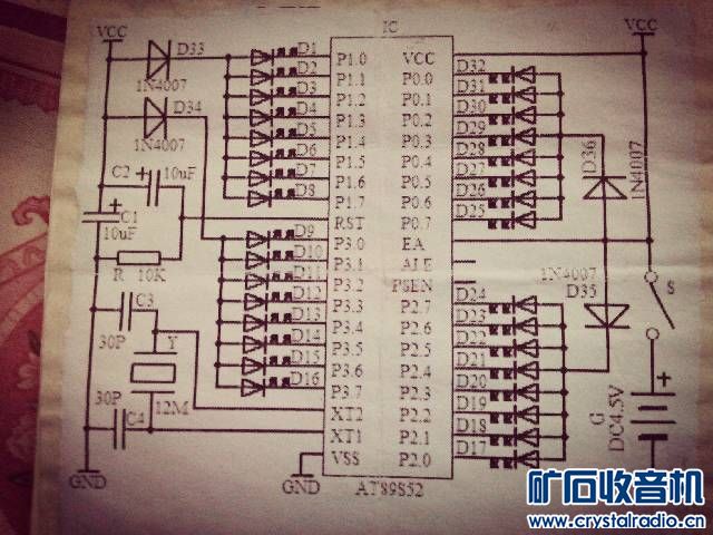

正直电子 发表于 2016-2-1 00:30
谢谢您啊,今天不睡身体撑不住了,晚安。还有一堆明天发
这个就是单片机控制的心形流水彩灯的电路图,很简单的,单片机是这里的主角。此图有一处不合理需要改一下,就是每一个二极管上还要串联一个4.7K的电阻,这样降压限流之后,led工作就安全了。
