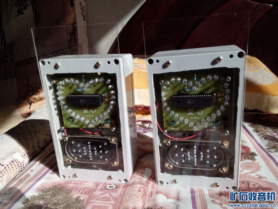

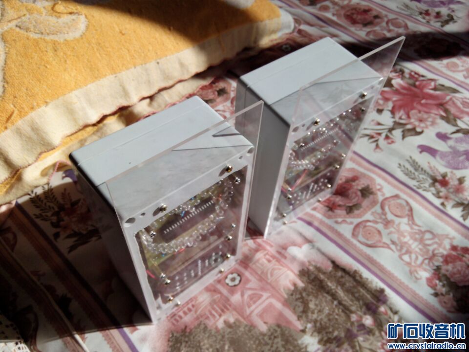

两个炫酷音箱
两个炫酷音箱

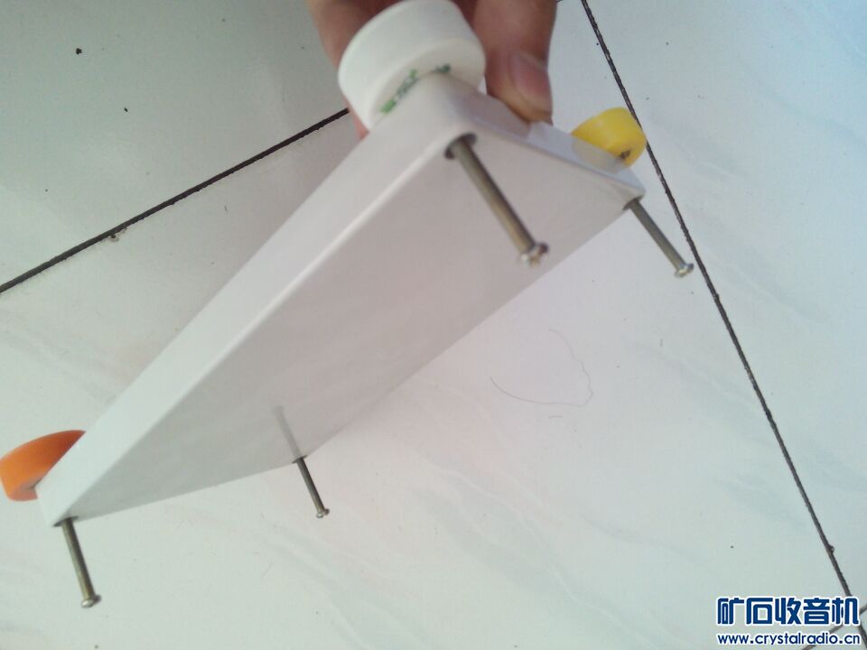

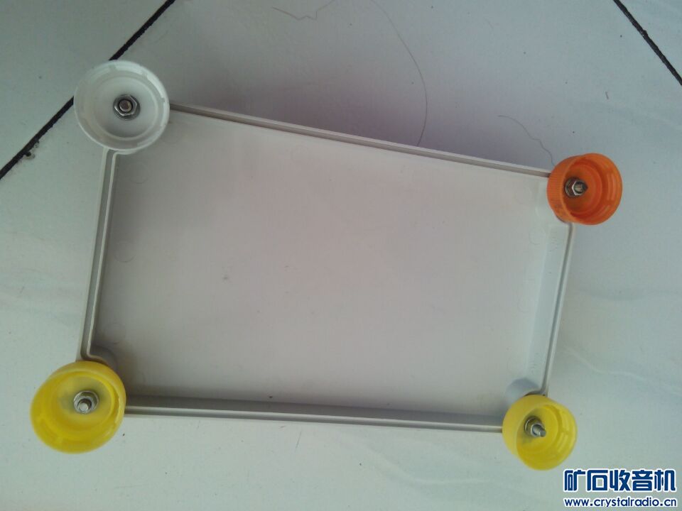

主机的底座,瓶子盖做的环保
主机的底座,瓶子盖做的环保

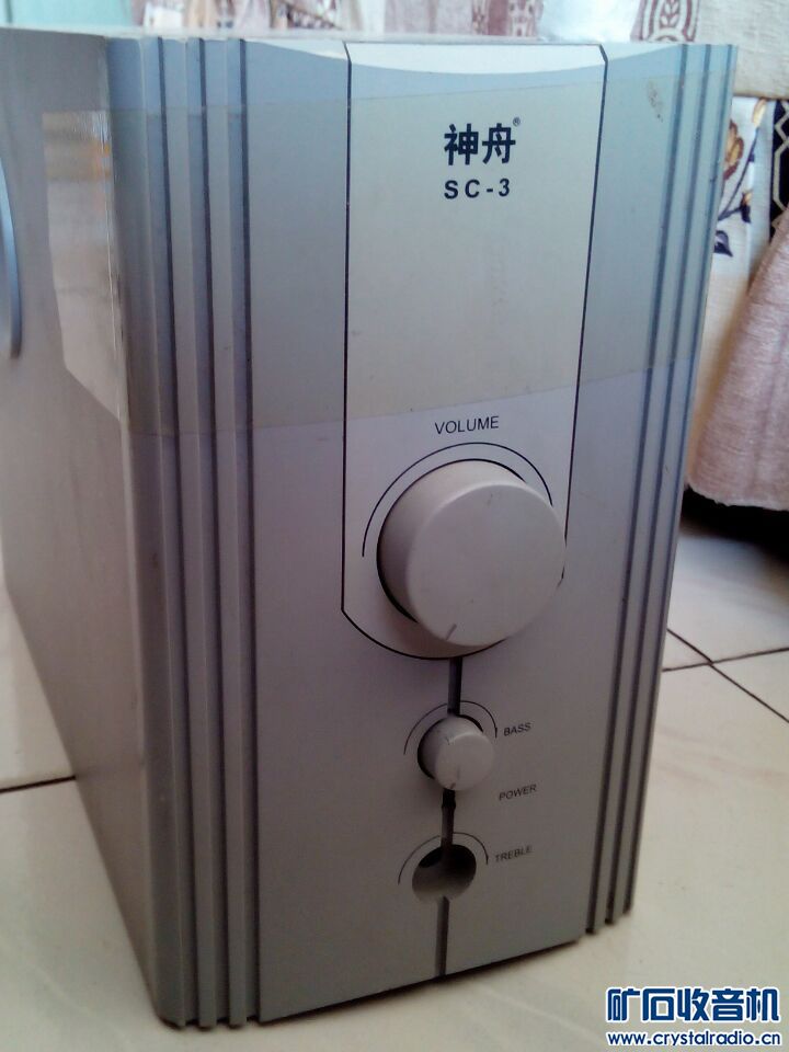

有源低音炮
有源低音炮
 楼主| 发表于 2016-2-1 14:23:32 | 显示全部楼层
我们知道,加上低音炮左右声道会发生串音现象,这是因为左右声道音量电位器的两个抽头有两个电阻连着。这在听音乐时很不适合,所以听音乐时可以拔掉与低音炮的音频连接线,获得最好的声音。看电影时就可以连上低音炮获得震撼感了,看情况随时组合吧,这也是本作品的一大特点
