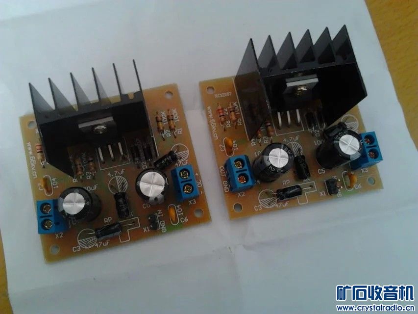

这个是功放电路,采用TDA2030A单电源设计,发热极小,不要和双电源比。

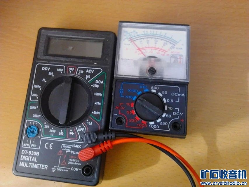

看看我简单的工具,只有两个万用表
看看我简单的工具,只有两个万用表

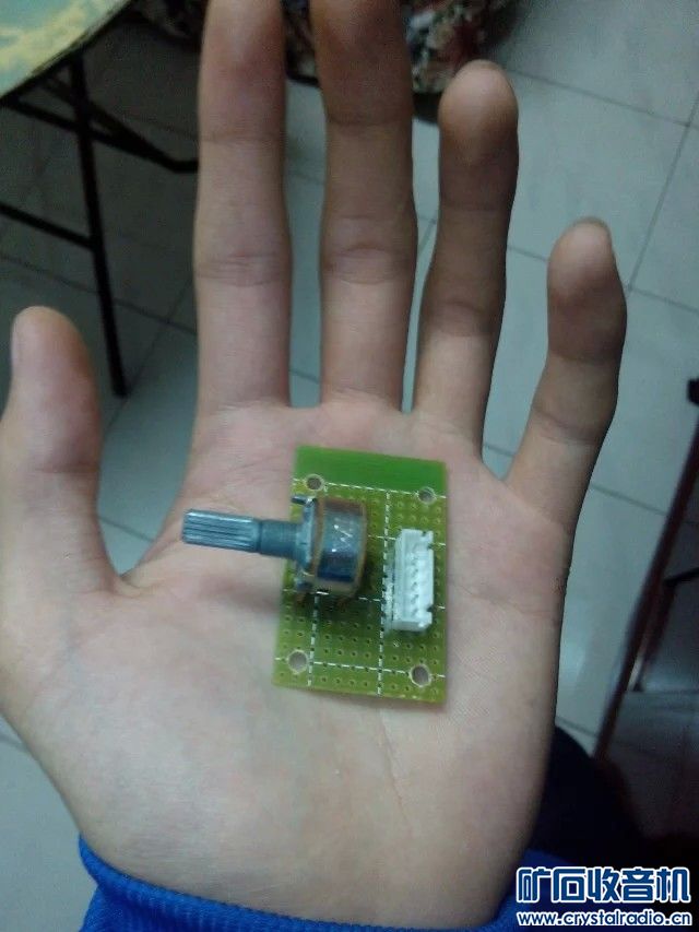

功放板是做好了,但是还有电源部分,音量控制部分的电路板没做好,咱继续
紧接着,音量电位器板就焊好了,它真的好小好可爱,我拿在手里玩了半天,哈哈,悟空,你逃不出我的手掌心的

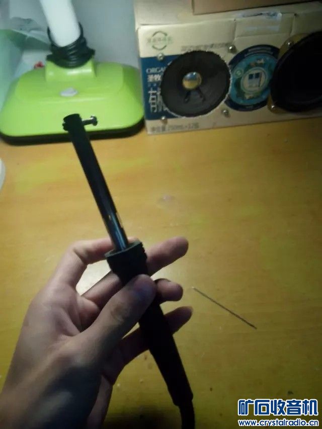

这次我的制作选用了两个200*120*75的塑料防水盒,下面开孔开始。由于是塑料,开孔就容易多了,看看我自己做的工具,叫热针开孔器,原理就是融化塑料进行开孔,制作方法也很简单,电烙铁把头拆下来换上绣花针,然后就成了,看图
下一步就是在外壳上画上孔的位置大小,然后开始用热针开孔器,电钻,锉刀等大干一场,过程没拍,反正壳子加工完了整个卧室都乱了。

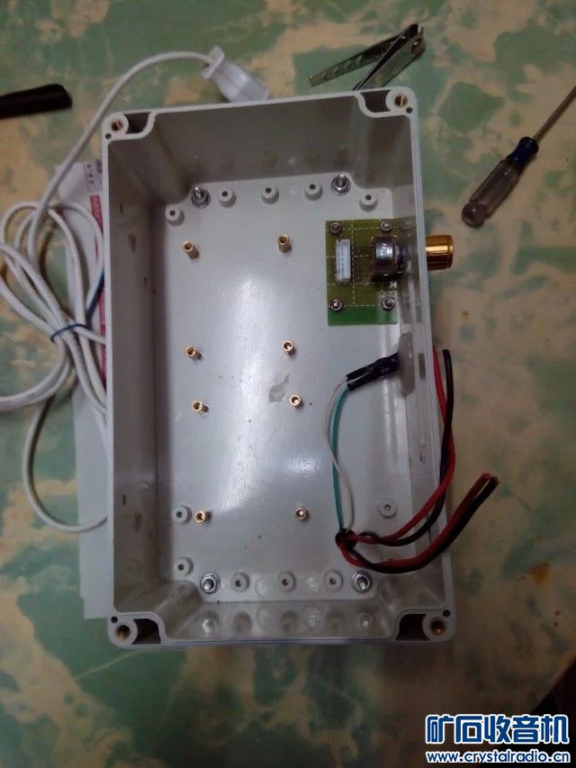

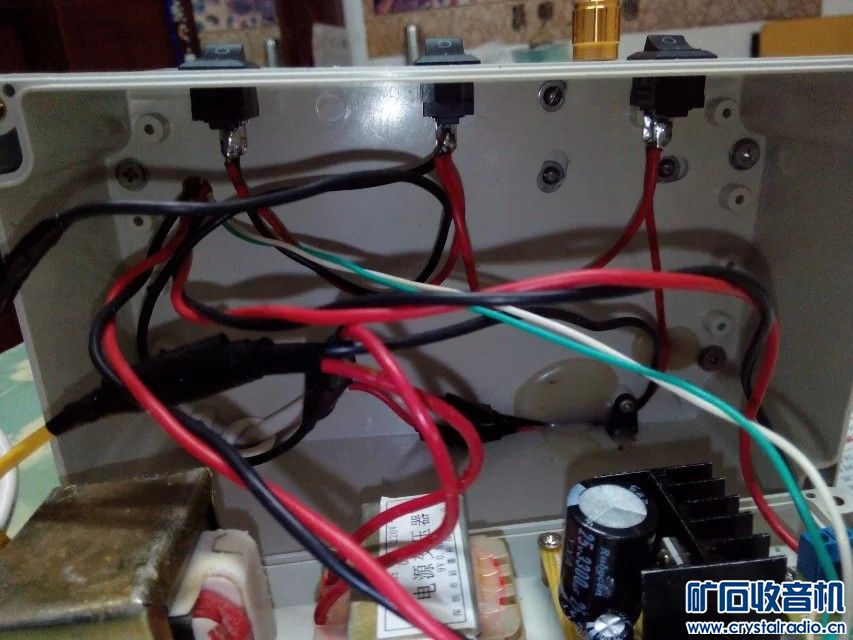

这个功放将两个防水盒摞起来用,两个防水盒之间用四个螺丝固定,下层放的是电源部分,这样做的目的一是由于变压器很重,放在下层重心降低,摆放起来十分稳固。二是保护了我们的安全,一般功放坏了往往会带电修理,市场上的功放没有做好隔离修起来如果碰到了高压电,严重时我们就会上天。而我的就不会发生类似的惨剧。一切从基层做起,电源部分保证了这套设备的运转,它是这套设备最为基础的一部分,所以我先组装下层的电源部分,下面一共有三个开关,名称和作用分别为,解码板供电开关,他控制着解码板的工作,当我们关上它时,解码板就会停止工作,从外接插口接上音源就可以作为纯功放使用。功放供电开关,控制着功放部分的工作,关上它从外接插口接入音频线连到其他功放上本设备又成为了音源。总开关,控制整机的工作
好了废话不多说大家快看我组装
补充内容 (2016-2-1 12:58):
5.可以遥控
6.可以消除歌曲中演唱者的歌声,留下伴奏
我装
我装
那两根白绿线是连接功放的LED指示灯
那两根白绿线是连接功放的LED指示灯
下层装完了咱开始弄上层,安装LED还有铜柱
安装上层的电位器小板,准备合二为一
安装上层的电位器小板,准备合二为一
对接成功
对接成功

一点点组装完了,是不是线很乱
一点点组装完了,是不是线很乱
我可不怕,尼龙扎带真是好东西
我可不怕,尼龙扎带真是好东西

说明一下啊,本功放接地采用了音频地,电源地,扬声器功率输出地分开接地,最后将他们汇集在一点的接地方法,制作完成后,使用时是听不到讨厌的交流声的。欢迎大家来实践
