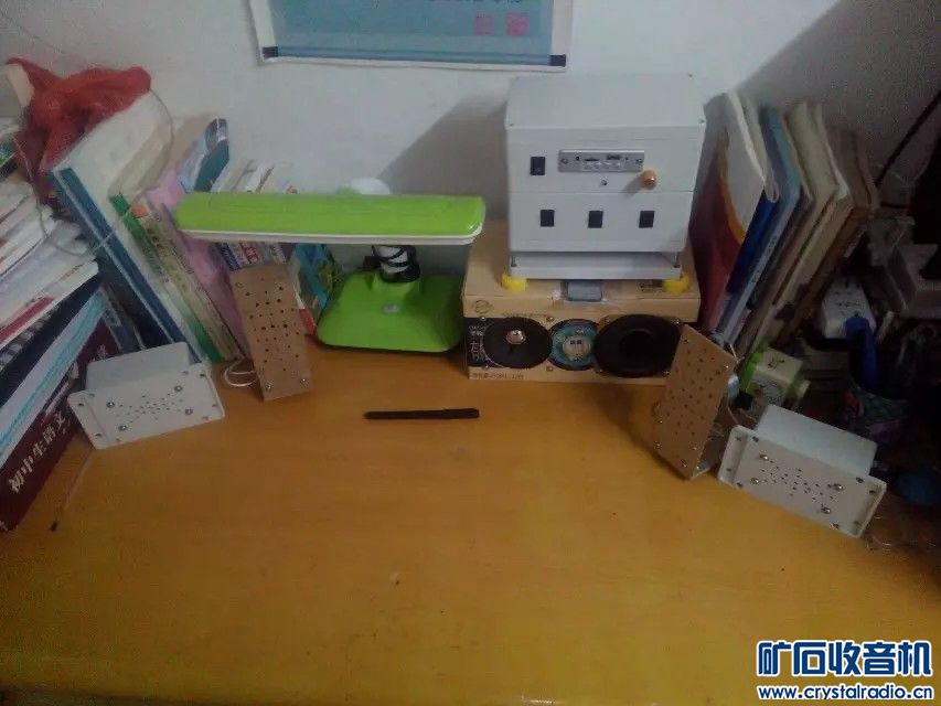

今天看到很多老师给我提意见,评论,加分。很是感动,谢谢。没想到我的作品引来了那么多老师的关注,再次致谢。好了言归正传
这台功放做好后一直摆在桌面上听,效果超满意,后来为了看电影的需要还加了一个有源低音炮,给大家看看它服役的图片
感觉还行
感觉还行
写作业写累了放点音乐听听
写作业写累了放点音乐听听

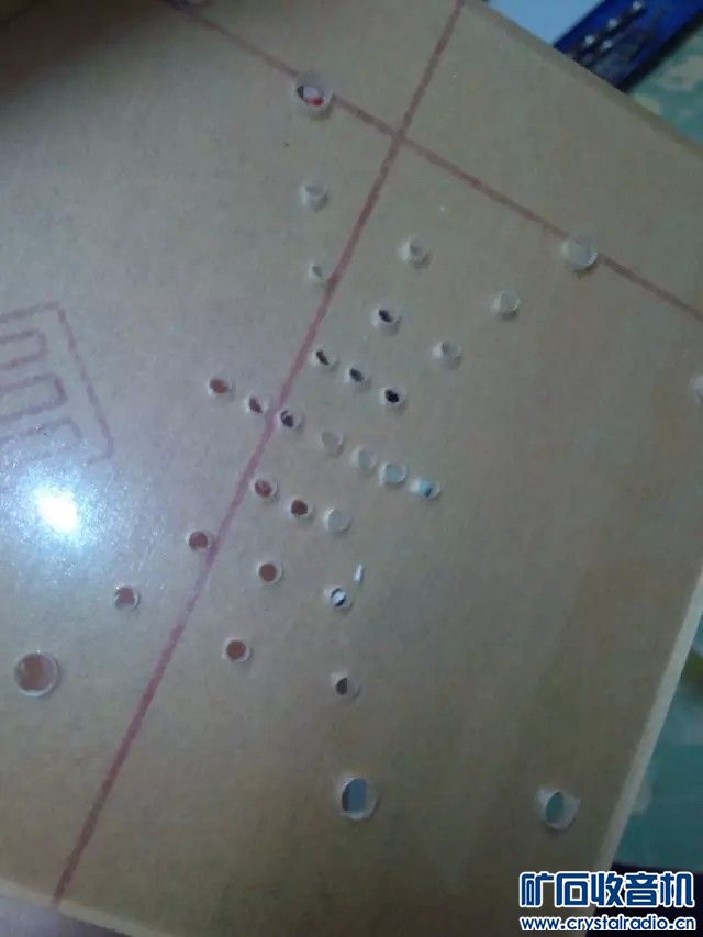

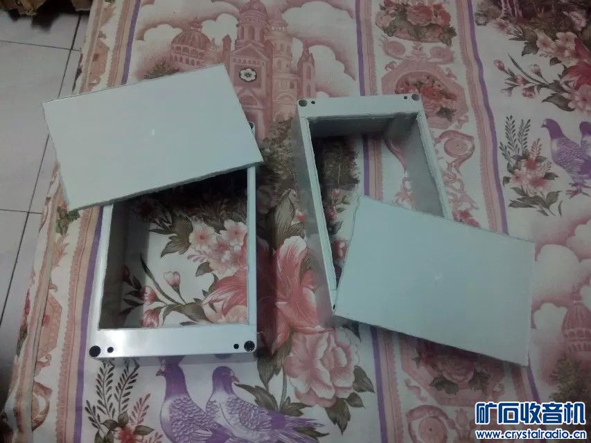

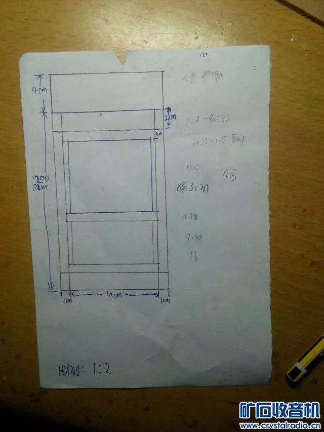

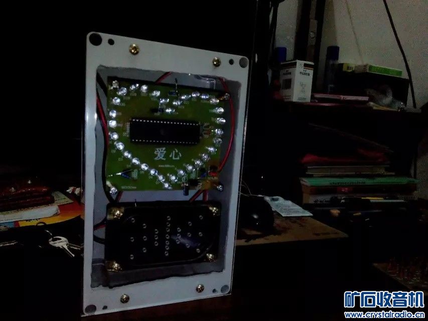

可是用了一段时间之后我就发现音箱太简陋了,看着没有高端的感觉,配不上功放,所以我又投入到了音箱的设计之中,手底下还有几个200*120*75的塑料防水盒,就用它设计音箱。我最近学了单片机编程,也会一点了,所以我要在音箱上加一个单片机控制的东西,加一个单片机心形流水灯怎么样,想法不错,说干就干,为了淋漓尽致的展现科技之美所以前面板采用了3毫米的透明亚克力板,下面就是画图了
我补充一下,这个单片机控制的流水灯所有的LED最好选用七彩自变色的那种,如果使用单色的普通LED,看到的仅仅是单一的闪烁,若使用自变色的七彩LED则会看到这些灯在闪烁时不停地呈现出不同的颜色,美轮美奂,十分漂亮
一个作品出世之前,要经过反复设计,确定图纸

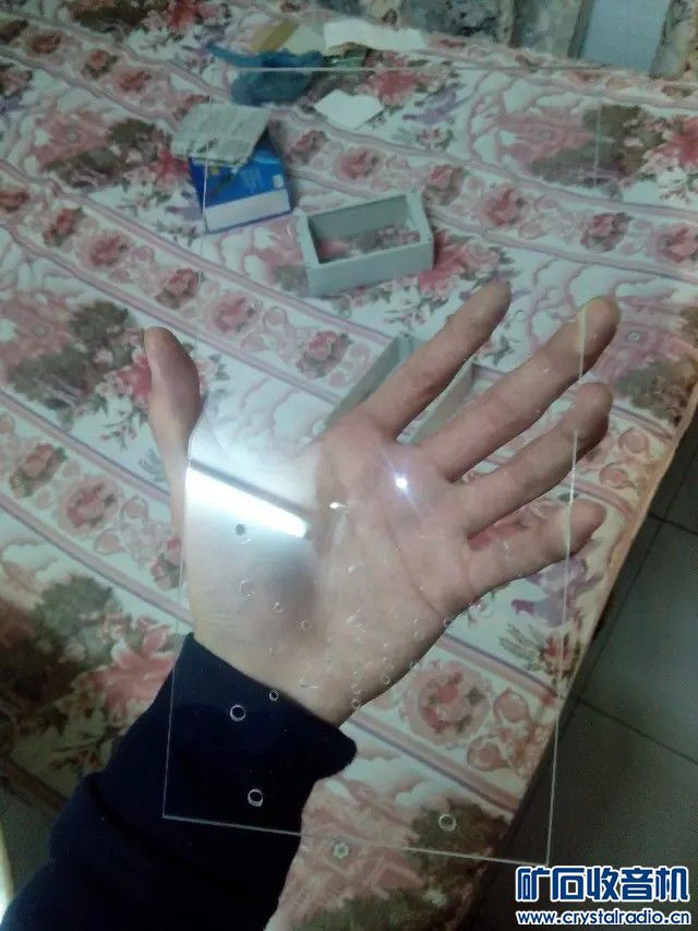

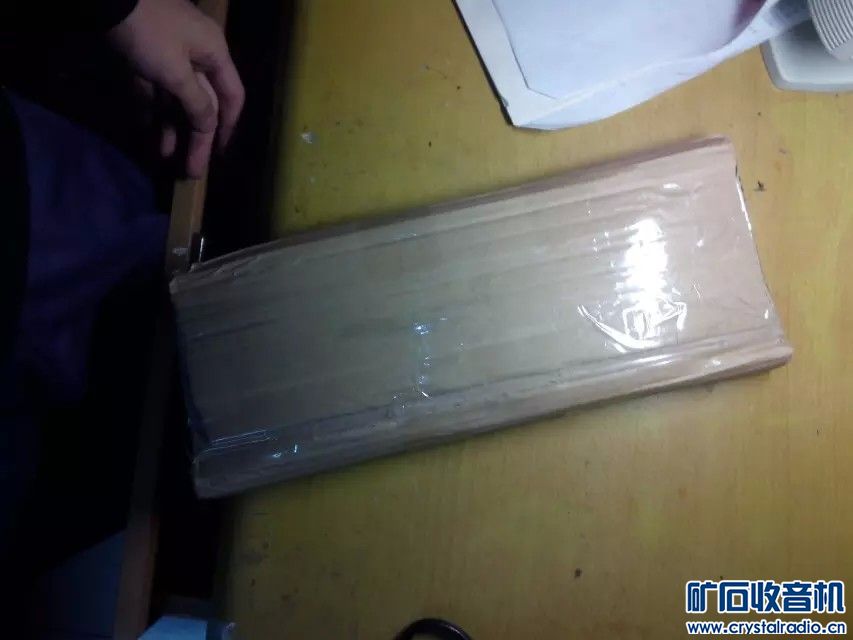

壁咚,定做的亚克力板来了
壁咚,定做的亚克力板来了

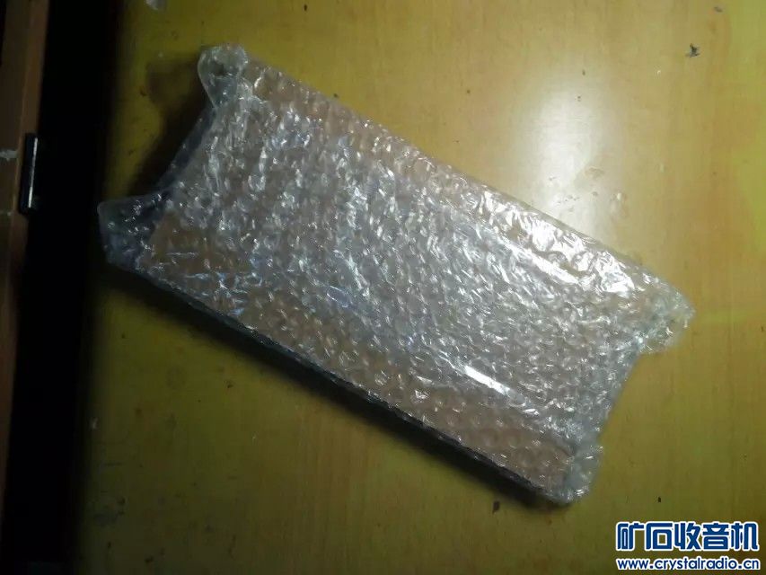

掂着挺沉的
掂着挺沉的
还有一层,我倒,这卖家真好,马上好评
还有一层,我倒,这卖家真好,马上好评
剥洋葱似的剥开了,就设这个
剥洋葱似的剥开了,就设这个
还有保护膜,第一次买这个刚知道
还有保护膜,第一次买这个刚知道

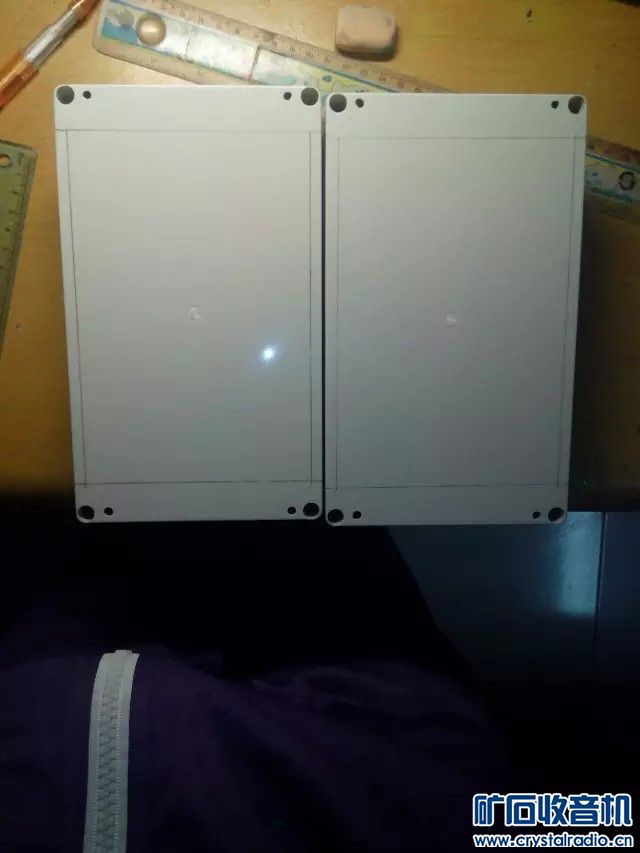

画好了痕迹钻孔吧
画好了痕迹钻孔吧
钻好了撕下来一个面看看效果
钻好了撕下来一个面看看效果
打孔用纸箱垫着效果好,结束后它成筛子了
打孔用纸箱垫着效果好,结束后它成筛子了
我很满意
我很满意
给大家看看
给大家看看

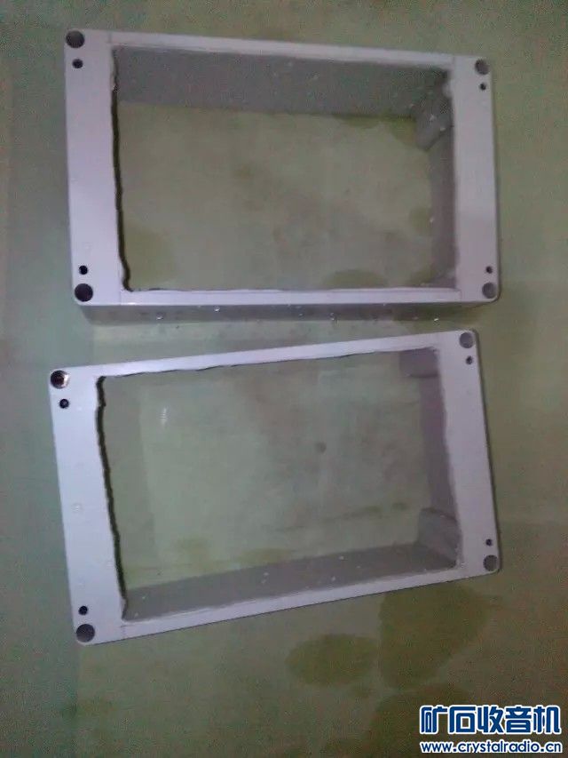

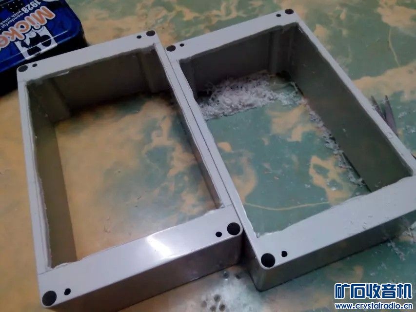

这一面需要挖一个打孔安装亚克力面板
这一面需要挖一个打孔安装亚克力面板
使用之前提到的热针开孔器慢慢挖孔
使用之前提到的热针开孔器慢慢挖孔
我不喜欢塑料烧焦的味道,致癌。所以来到了通风的阳台
开好一个了
开好一个了
都开好了
都开好了

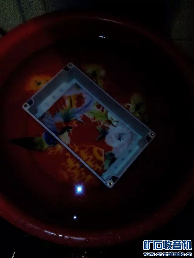

可是边缘不平整,需要用锉刀挫,用小刀刮,塑料渣子好多
本宝宝的衣服,好脏
本宝宝的衣服,好脏
修好后塑料渣子带静电挂在壳子上弄不掉,一盆水解决静电
刷干净了控干
刷干净了控干

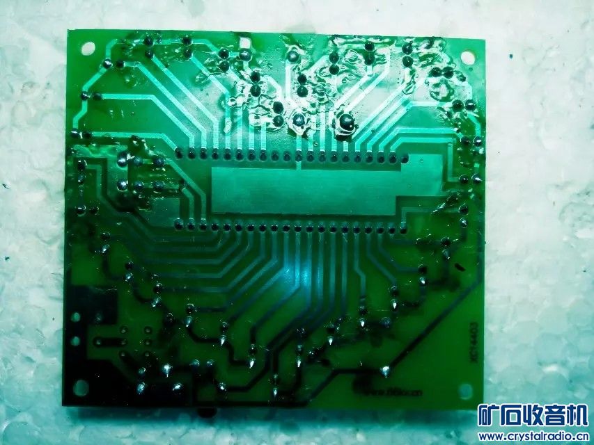

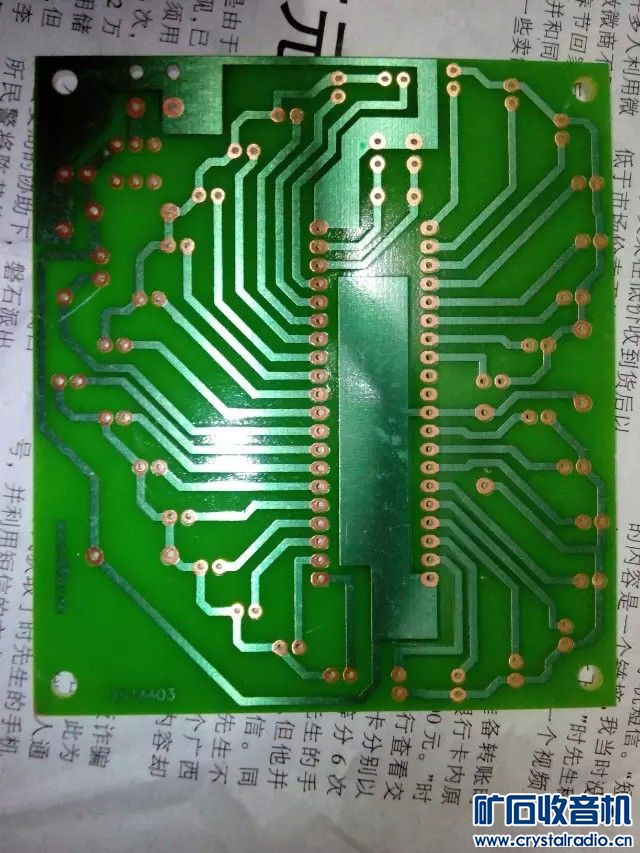

网上定制的电路板
网上定制的电路板

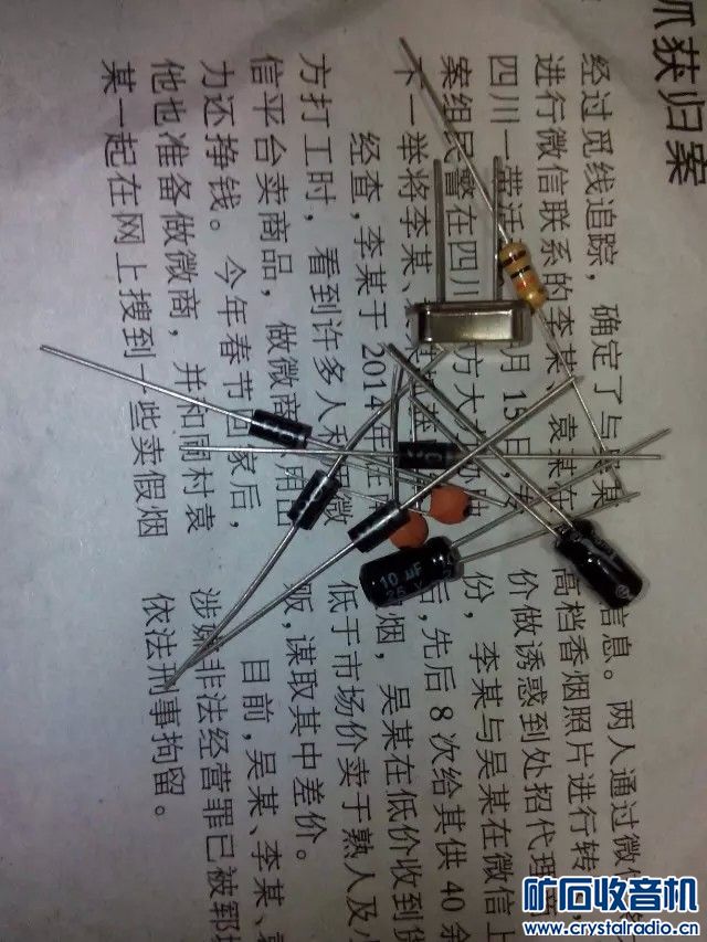

找元件,终于齐了
找元件,终于齐了

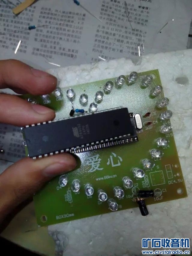

这是我写好程序的单片机
这是我写好程序的单片机

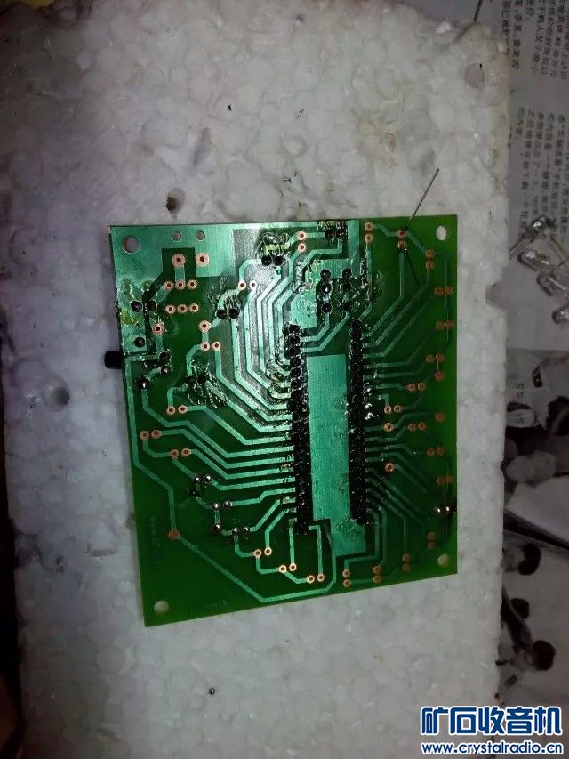

电路板制作的有点失误,无奈这样做了,LED降压限流

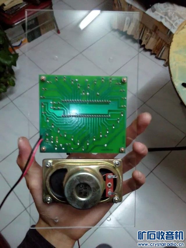

我焊
我焊
我继续焊
我继续焊
焊接LED很煎熬,真的有32颗哦
焊接LED很煎熬,真的有32颗哦
喝口水继续
喝口水继续
焊好了,我虽然年纪小,但是我力大出奇迹
焊好了,我虽然年纪小,但是我力大出奇迹
第四代计算机,,,,,单片机
第四代计算机,,,,,单片机
40个脚,不好插,还不能插反了,我因为插反烧了三个了,泪
插进去了,漂亮
插进去了,漂亮
这焊的什么,狗屎一样
这焊的什么,狗屎一样
猴子请来的救兵来了
猴子请来的救兵来了
漂亮吧,反正我深深地陶醉了
漂亮吧,反正我深深地陶醉了
慢慢组装吧看着还行,漂亮
慢慢组装吧看着还行,漂亮
先搭上看看效果,我已经迫不及待
先搭上看看效果,我已经迫不及待

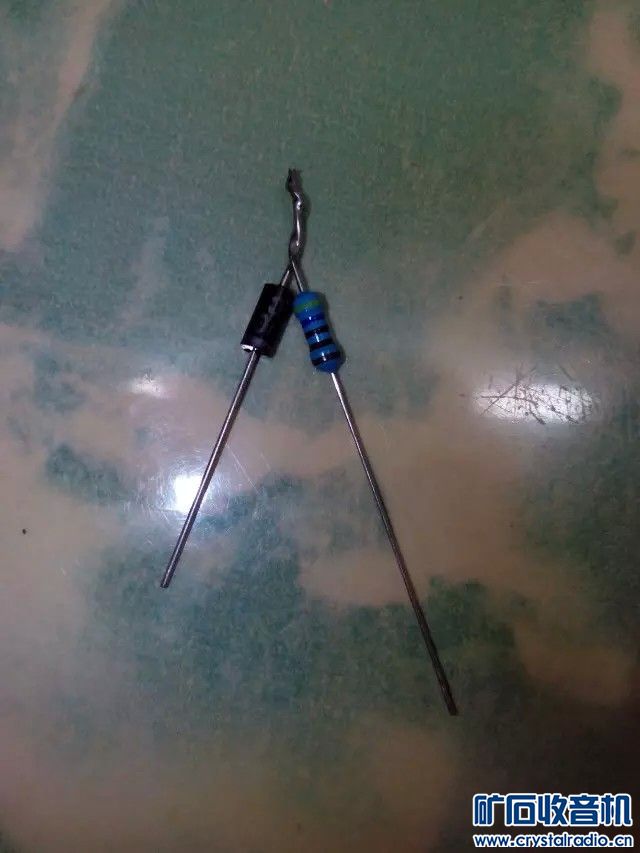

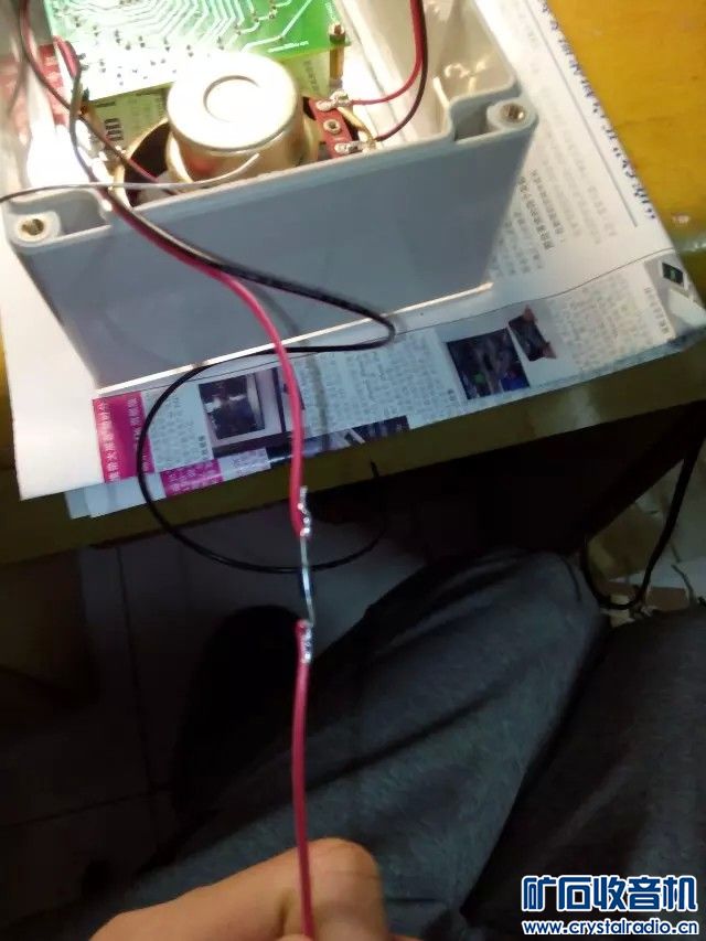

单片机流水灯正极加一个二极管,当电源接反不会烧单片机
为了安全给它套上热缩管,经过烧烤套牢了
为了安全给它套上热缩管,经过烧烤套牢了

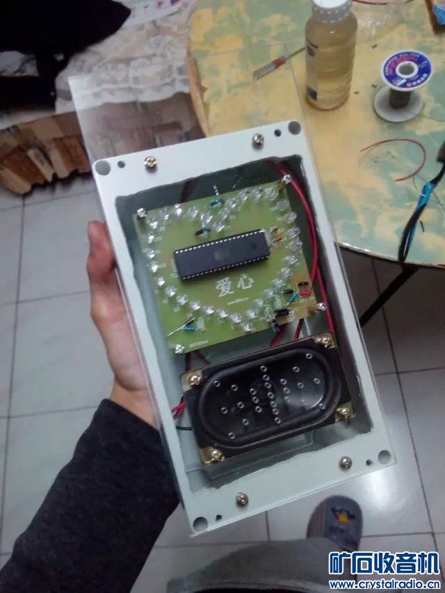

组装,把喇叭线,流水灯电源线接好了
组装,把喇叭线,流水灯电源线接好了
一起开工,也一起完工
一起开工,也一起完工

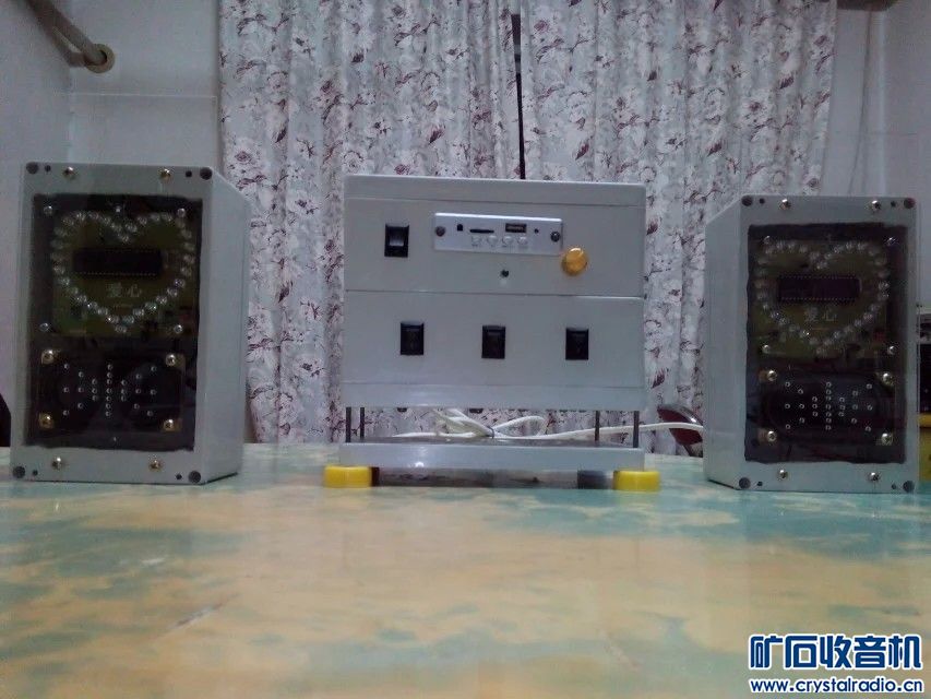

漂亮吧,做好了
漂亮吧,做好了
这是经过改进后的效果
这是经过改进后的效果
有源低音炮也搬过来,通电合影
有源低音炮也搬过来,通电合影
太漂亮了,照片是静态,不要和实际效果相比
最后,养个眼吧
最后,养个眼吧
