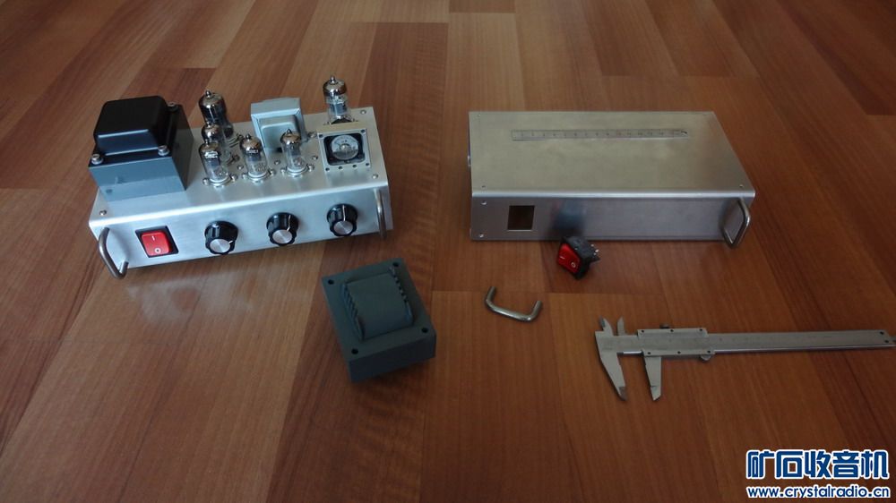

电子管FM 脉冲检波接收机改进版

发表于 2016-2-6 10:20:08 | 显示全部楼层
正在缓冲 发表于 2016-1-26 12:12
不改,直接使用。 当然要改下也是可以的。
6A2直接插到原6J1的接线的管座上吗?
 楼主| 发表于 2016-2-6 12:41:21 | 显示全部楼层
对,我是直插替换6J1的,没有改过。6J5也可以直接使用,效果和6J1差不多。
发表于 2016-2-6 16:27:45 | 显示全部楼层
没看出表头接哪?不会在AGC回路上吧
 楼主| 发表于 2016-2-6 21:40:48 | 显示全部楼层
文立刀 发表于 2016-2-6 16:27
没看出表头接哪?不会在AGC回路上吧
S表完全可以用AGC信号来驱动的。可以看接收信号场强。

发表于 2016-2-7 06:04:57 来自手机 | 显示全部楼层
请问楼主如何选购低温漂电阻,另外本机的音质如何?
 楼主| 发表于 2016-2-7 12:13:07 | 显示全部楼层
网络消费者 发表于 2016-2-6 21:49
做的真漂亮,太美了,赞一个,祝全体坛友新年快乐
谢谢!     春节快乐!
 楼主| 发表于 2016-2-7 12:17:48 | 显示全部楼层
*宝搜索“昆贸电阻"就能找到。音质的话我现在是接一个3寸音箱,虽然输出功率不大,但是音质很好,很耐听。
