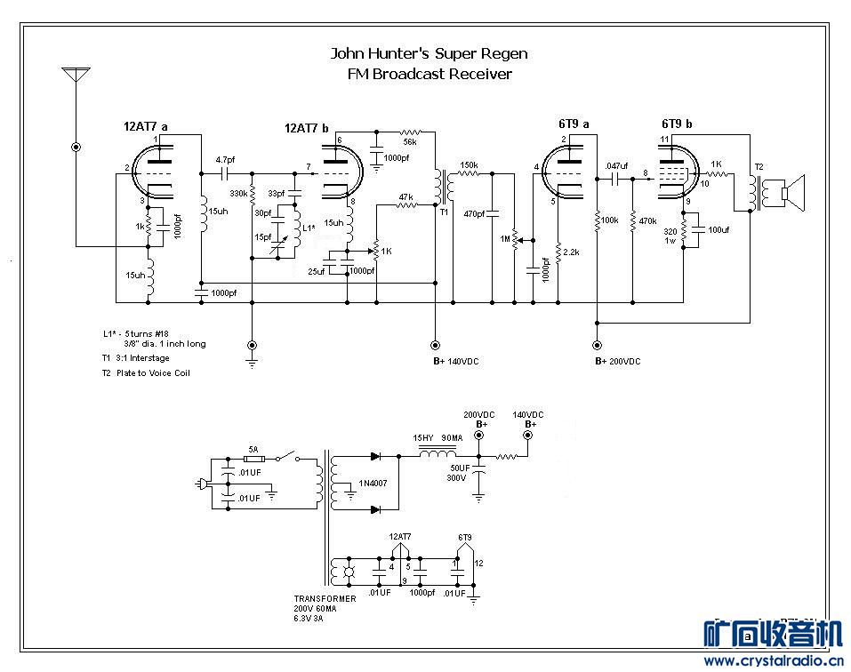

请教一下,变频电子管怎样起振呢?看上去没有正反馈回路,难道是靠L4,L5之间的耦合?那样它们得贴近才行。

 楼主| 发表于 2016-2-5 15:21:16 | 显示全部楼层
不是的,振荡原理和超再生一样。
发表于 2016-2-5 15:36:06 | 显示全部楼层
正在缓冲 发表于 2016-2-5 15:21
不是的,振荡原理和超再生一样。
常见的超再生电路,管子的屏极和栅极间通过一个LC谐振电路连接,构成正反馈起振,这种电路看不到,所以不太理解。感谢楼主多次解答。
 楼主| 发表于 2016-2-5 15:46:11 | 显示全部楼层
对的,不少爱好者都安装过您说的这种超再生,我也装过。但是还有这种的,我也装过。
发表于 2016-2-5 16:09:44 | 显示全部楼层
还有这种超再生电路,感谢楼主让我开眼了。请问这种电路的效果比常见的那种电路的效果更好吗?
