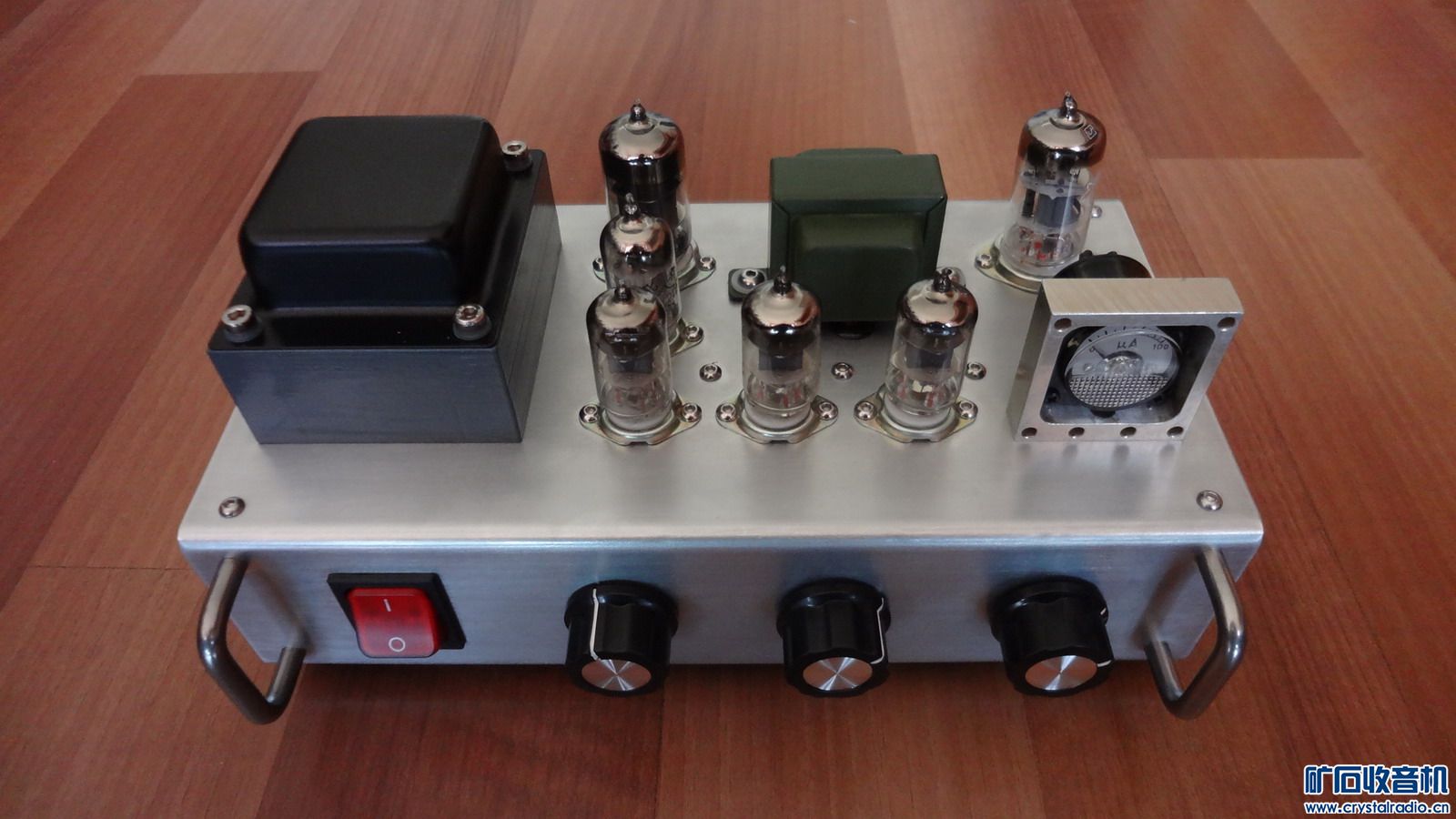

电子管FM 脉冲检波接收机改进版

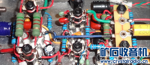

发表于 2016-4-11 12:03:40 | 显示全部楼层
又看了一遍,真是不错,有模仿的想法了。问问楼主,那个尼龙柱该买哪种的?
 楼主| 发表于 2016-4-11 12:43:35 | 显示全部楼层
M3*6+6、M3*8+6、3*10+6每一种都买一些吧,还有尼龙螺帽,反正不贵。记得顺便买一些M3的纸质平垫哦。每一个焊片的上面和下面都垫一片纸质平垫用来隔热,这样焊接完以后尼龙件不会受影响,依然紧固。可以参考下面图片。
发表于 2016-4-11 14:43:43 | 显示全部楼层
好,谢谢了。
发表于 2016-4-11 14:56:39 | 显示全部楼层
这台是M2吧!
 楼主| 发表于 2016-4-11 17:20:24 | 显示全部楼层
流云静海 发表于 2016-4-11 14:56
这台是M2吧!
是的 这个是M2
