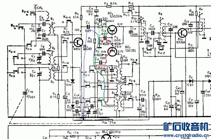

完整复刻《超动态宽频响优质调幅收音机》

还没有弄好,可能要买个电感表测一下振荡线圈电感量才好办。换了垫整电容、换屏蔽线接双边也是没改变。有空再弄。

看了一下主楼的电路图,高频覆盖只能调到1404KHz的样子,调不上来,主要影响是C11和C12,把它由0.01uF换成2200pF,就能解决。若对增益影响较大的话,可以适当的增大。或者单独将C13的0.033uF换成2200pF也能解决。

今天换了一个标准J机配合的365P双联的磁棒天线发现还是覆盖不够。我猜想应该是中波震荡中周的参数不合格。

     若是震荡线圈参数不合格的话,主要是抽头匝数和总匝数的比造成的,看了一下主楼的电路图,震荡线圈通过抽头对外耦合有三路,一路是通过抽头经过C11=200p和C13=33000p对地,二路是C12=10000P和C13=33000p对地,由于这两路多是发射机输入,输入电阻很小,所以这两路对振荡回路耦合电容足有10000P,若震荡线圈采用10×10中周,总匝数86,4匝出抽头,86除以4等于21.5,再平方,等于462.25,10000p除以462.25,10000p的耦合电容折合到振荡回路就有21.6p,若在8匝处抽头,折合到震荡回路的电容就有86.6p,显然高频段要想达到1600KHz,是很困难的。垫整电容采用390p,一般误差不会太大的,震荡线圈只要能达到低端的530KHz,总匝数就够了,线圈抽头匝数取多了,频率覆盖就很难达到全覆盖了。

高频覆盖只能调到140okhz 检查一下震荡联的引线是不是太长了。

今天有空更换C13电容无效,振荡连引线也不长,但振荡连原来用了单芯屏蔽线!更换成单芯线高端立马上到1750KHZ!单芯屏蔽线居然是超大电容?振荡线圈并上30p小电容统调收台正常。但还有强台阻塞没找到原因。高放、振荡、混频用9011,不会是放大倍数太高?请老师指点迷津。

2sc9011 这个管子应该是没问题,最好用2SC9011 G  或着9018 G  放大倍数72-108  ,现在市面上基本都是9011H  9018H  放大倍数在97-146  偏高了,但集电极电流跳到规定范围内应该可以用的,强台阻塞重点检查AGC 特别是高放AGC 部分。
 楼主| 发表于 2019-12-6 10:20:59 | 显示全部楼层
强台阻塞重点检查AGC 特别是高放AGC 部分: D3 2CB2 ,D4 2AP9 ,D6 2CK12,  D7 2CB2。 2AP9 锗检波二极管,压降0.25V  2AP10,!N60,可代用,2ck12  1N4148可代用,2CB2可用2个1N4148串联代用。另外检查B12  中周频率要调准。

谢谢老师!检查了一下,中放AGC控制正常,就是高放AGC未发挥作用,D3已换,还是没有解决,测试D1D2D4正常,电阻正常,测量BG7的e/b极电压比标注值偏高。高放AGC控制原理还是不太明白,难道还要更换BG1、BG7?

请问老师D7、D6安装位置能对换吗?您的大作中好像与原理图位置不一样。强台阻塞问题一直找不到原因,一中放AGC控制下R16电压变化明显,但D3两端电压有些变化,用数字万用表测应该是多大变化值才是正常高放AGC控制范围,BG1的B极电压始终无变化。用贝塔70左右3DG6更换BG2、BG3后短波1、2低端自激,崩溃!!

D6 ,D7  是按图纸接的,不要被外观误导了

D7、D6安装位置没有换,不要被外观迷惑了
