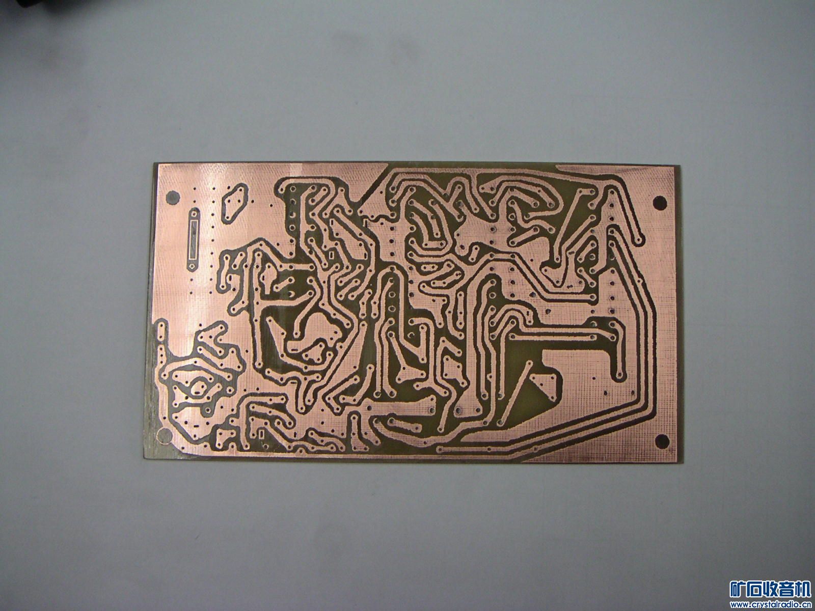

功放部分
我是下载本帖的热转印图转化成pdf后按照楼主标的尺寸安调整打印尺寸与其一致然后反过来描在覆铜板上用油性笔图出来准备腐蚀了。但愿成功。

发表于 2017-7-6 15:52:34 | 显示全部楼层
求助!谁能提供这个超动态的高频电路板,自己做了几次一直不成功
发表于 2017-7-27 10:06:43 | 显示全部楼层
请教您自绕的中波振荡中周的   “头”指的最先开始的头还是绕完这组后的头请指教
 楼主| 发表于 2017-7-28 13:31:38 | 显示全部楼层
“头”指的最先开始的地方
发表于 2017-7-28 14:59:01 | 显示全部楼层
好的谢谢。再请教饶是顺时针方向吗谢谢
