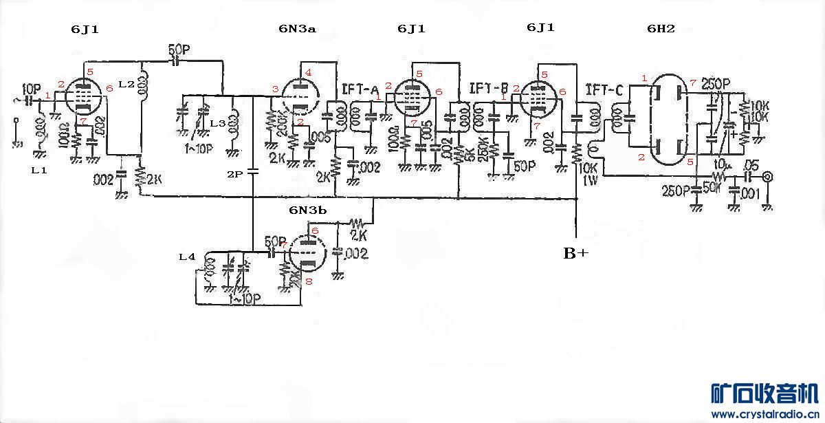

发表于 2015-12-8 06:39:43 | 显示全部楼层
识途老马 发表于 2015-12-7 14:44
谢谢关注。电子管调频收音机的电路图是本坛前辈们的经典之作,供参考。
你好,能否将图中所用电子管的管脚,标注一下?谢谢

 楼主| 发表于 2015-12-8 15:28:08 | 显示全部楼层
发表于 2015-12-8 15:31:28 | 显示全部楼层
什么原理图不重要,主要看气质。
 楼主| 发表于 2015-12-8 15:32:26 | 显示全部楼层
已将图中管脚标注了。

发表于 2015-12-8 17:16:13 | 显示全部楼层
识途老马 发表于 2015-12-8 15:32
已将图中管脚标注了。
注意,6J1的2.7脚在管内是相通的,就是说2脚不能接地,接地的话,就等于7脚直接接地了。
