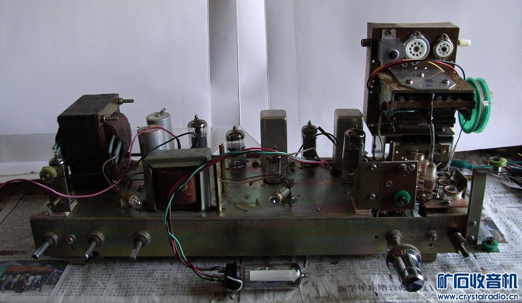

自从首试胆调频机取得进展后,就在筹划改装一台全胆的调频调幅收音机。正好手头有一台前二年从甘肃网友手中淘得的兰州无线电厂出品的飞天D703型七灯三波段电子管收音机机芯,其机芯结构完整,虽然没有了机箱,但机芯的品像较新,整体状况也不错,三个波段都能正常工作,尤以短波二的干扰小,接收效果好。该机芯的低频功放和音调部分采用了红灯711机的经典电路,而检波部分选用的是电子管6H2,变频部分选用了电子管6U1,天线和振荡线圈选用了成品A101K、A102K、A103K。机芯底座的结构与海燕D322相仿,其电源牛和输出牛的个头都较红灯711的大,所以音频效果很好。
后来又从坛友手中得到一台快散架的海燕D322-1机箱,经过修整重新上漆后,正好可以配套飞天D703型七灯三波段收音机机芯,组成一台完整的电子管收音机。
这台飞天D703型七灯三波段电子管收音机机芯底座较大,海燕D322-1机箱的空间也大,就产生了在此机芯的基础上加装电子管调频收音电路,将此机拼装成调频、调幅电子管收音机的念头。
基本方案是:保持原机芯的电路结构不变,将调幅收音部分(波段选择、变频、中放、检波等)独立出来,通过一只推键开关切换,分别与新增加的调频收音部分(高放、混频、中放、鉴频等)共享低频功放、音调和调谐指示电路。
为尽量减少改装的工作量,将调频收音部分化解为中放鉴频和高频头(高放、混频)二个模块。其中:中放模块采用印制板工艺,体积小巧方便架空安装和调试;高频头模块则利用原机可变电容的位置以节省空间,可变电容换成调频调幅共用的四联可变电容。调频调幅切换开关则安排在高频头下面,在机箱背面操作。

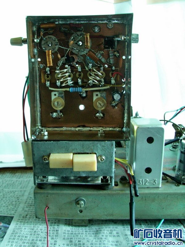

纯手工刻制的中放电路板,调频中周使用的是广州李先生的成品,中放使用了二只6J1电子管,鉴频用了一只6H2双二极电子管。
高频头采用了搭棚焊接工艺,高放用的是6J1电子管,振荡、混频用了6N3双三极电子管。

调频调幅切换开关支架与高频头组合。
调频收音头整体部件。

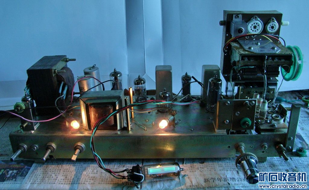

原调幅收音部分正常工作了。

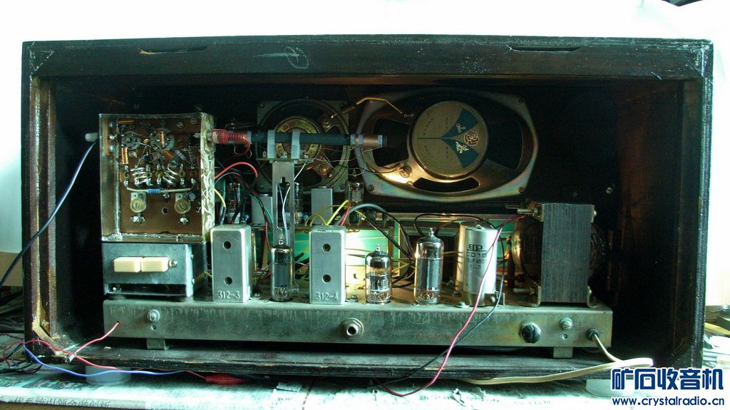

架空安装的调频中放板。(调幅中波加装了磁棒天线,改善中波收听效果)
调频收音部分可以正常工作了。

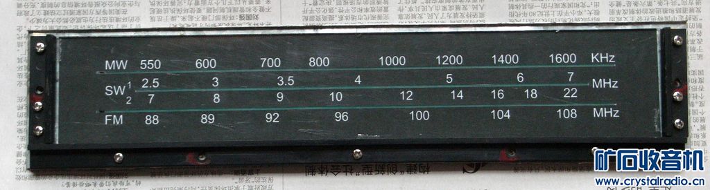

改制的刻度盘及调谐机构安装。

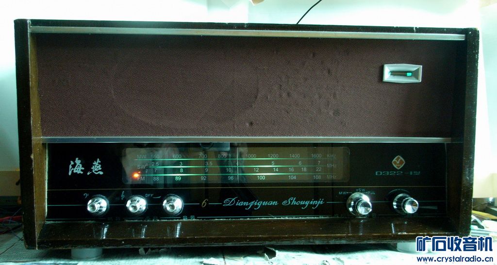

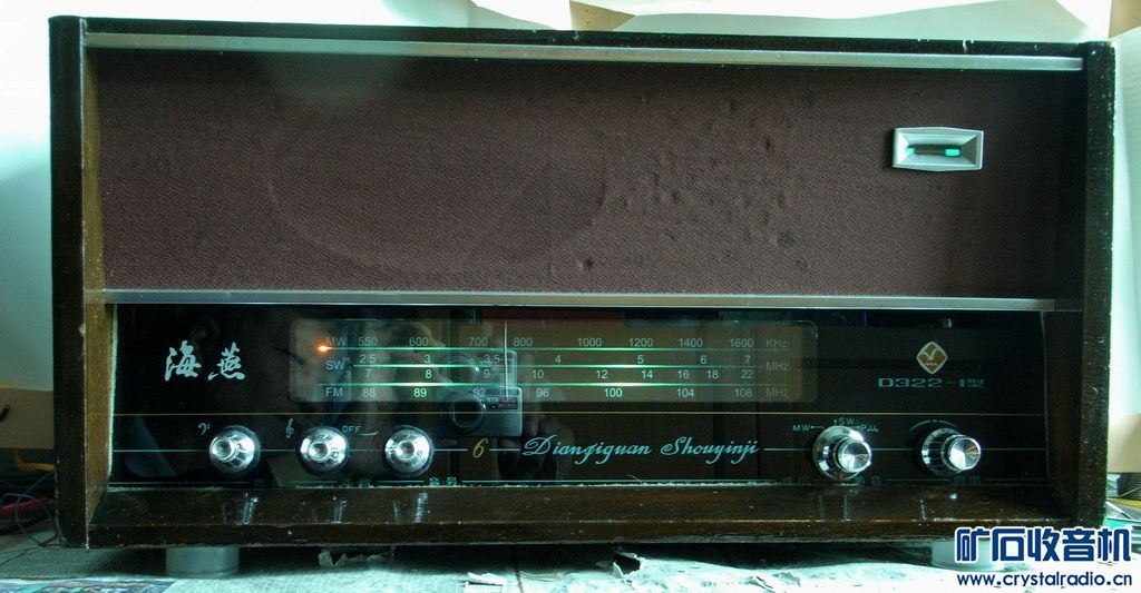

工作在调频状态指示。
工作在调幅状态指示。
拼装的海燕D322-1调幅调频电子管收音机整机工作状态。
机箱内部情况。
经过努力,这台拼装机总算初见成效,其调幅部分经重新统调后保持了原有的功能和接收效果。新增调频部分的接收灵敏度还行,但增益比调幅部分低,调谐指示管6E2的反映也没有调幅电路灵敏,还需要作进一步的细调。
补充内容 (2015-12-8 15:49):
调谐指示管6E2的反应不灵敏的问题找到了。原来是由于粗心和疏忽,在手刻印刷板时还是发生了错误,将鉴频电路6H2的输出极性搞反了,特向各位坛友致歉。

不错,祝贺!度盘是机刻的吗?

不错,学习ing。请问刻度盘是怎样搞的?
