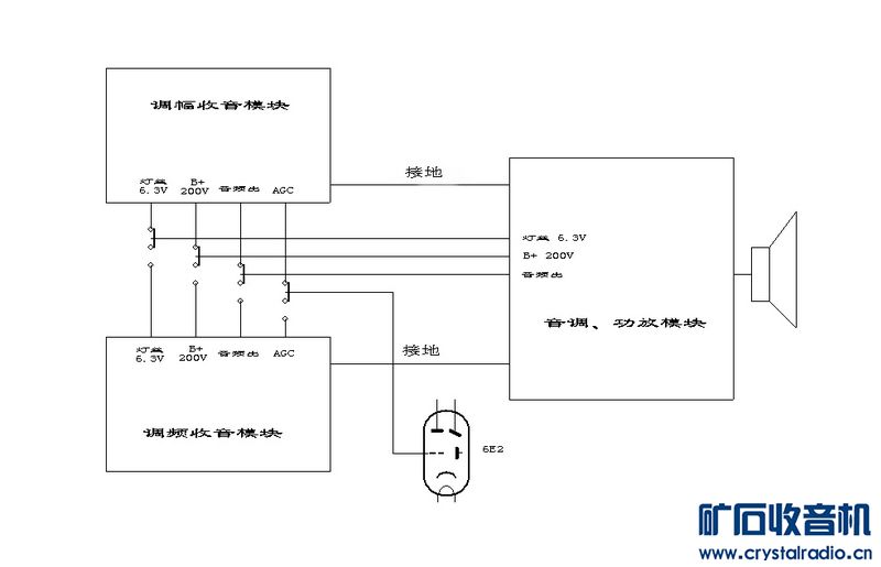

 楼主| 发表于 2015-12-7 14:56:46 | 显示全部楼层
mgf 发表于 2015-12-6 16:43
上张电路图及结构图,让大家一起学习实践
谢谢关注。胆调频的电路图请参见楼上的本坛经典电路图。
本机的结构就是将整个电路分解成三个模块,一是调频收音模块,二是调幅收音模块,三是音频功放模块。通过开关切换,使调频收音模块和调幅收音模块分别连接音频功放模块。结构图如下。
