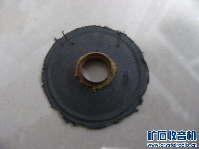

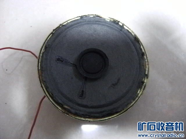

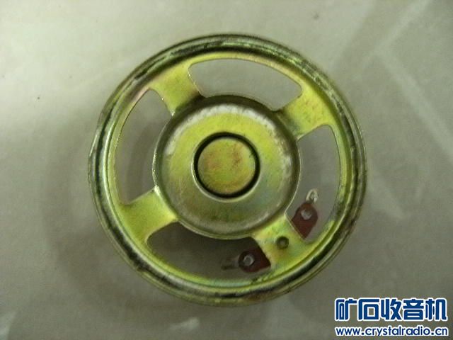

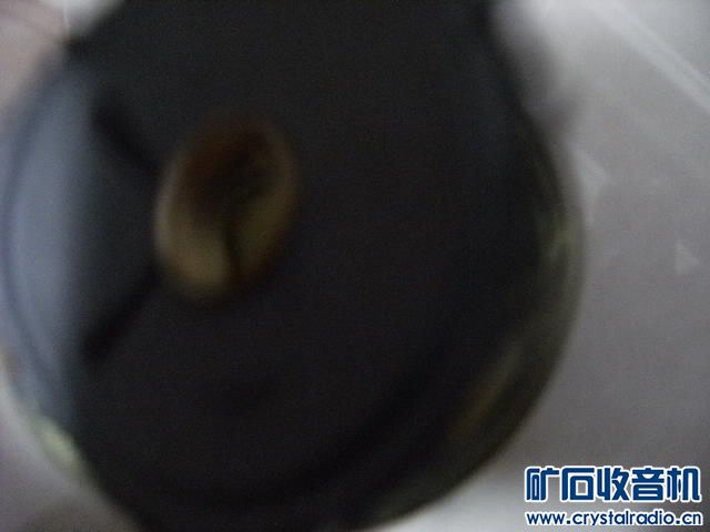

十、磁性音圈喇叭
1、拆纸盆
小心拆下纸盆,清除弹性圈

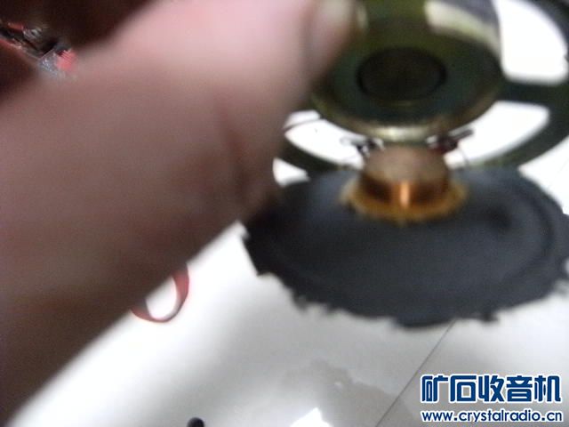

2、焊下音圈
3、将磨细的磁粉均匀的涂在音圈上
4、将纸盆放入导磁柱中,用手压下纸盆,放手后,纸盆能够
自动弹起

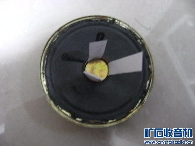

5、用三条纸条插入音圈与导磁柱中间
6、粘贴纸盆
完成,个人感觉能够提高灵敏度,可以直接使用两管机试机,效果还可以
有时间再换别的收音机。

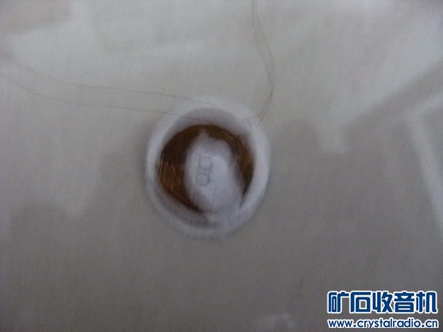

 楼主| 发表于 2015-12-28 20:15:39 | 显示全部楼层

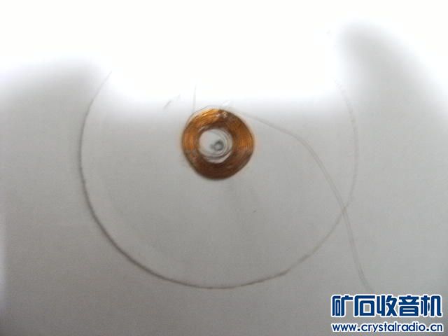

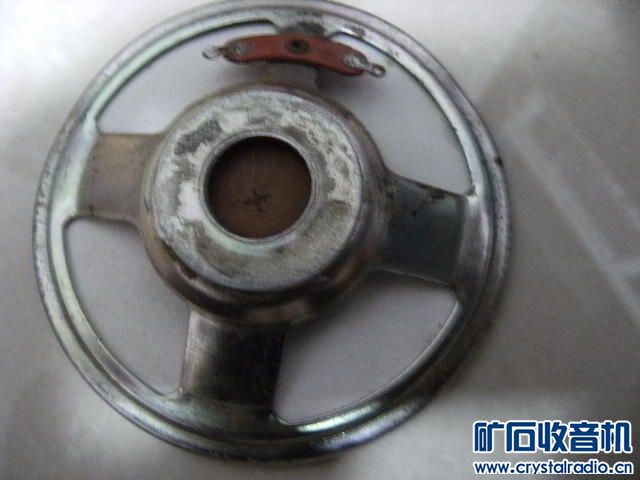

十一、平面音圈喇叭
图片发到上面了
 楼主| 发表于 2015-12-28 20:25:36 | 显示全部楼层
1、利用纸盆坏的盆架
2、将原线圈的线绕在一张纸上
绕好后用胶水粘好固定
3、再线圈粘在一张滤纸上
 楼主| 发表于 2015-12-28 20:35:29 | 显示全部楼层
完成图
实验一下,效果一般,只是为下一步做高阻的做一下准备

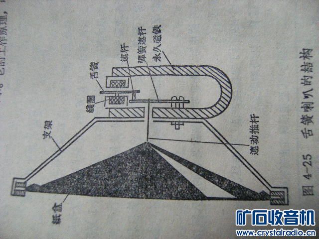

发表于 2015-12-29 10:24:34 | 显示全部楼层
动手能力真强!赞一个!除了结构,舌簧选材也是声音大小的重要因素。貌似坡莫合金最好。
发表于 2015-12-29 18:47:42 | 显示全部楼层
佩服你的动手能力和怀旧精神。音量小的原因估计和磁极距离太远有关,小时候也用过、拆过、修过大小舌簧喇叭,记得结构上与你的有不同之处,这种结构很容易控制磁极距离在最佳尺寸。不好描述,干脆画图看看,中间的舌簧片是铁片,底座是铜片,簧片有两条钢丝和底座焊在一起又可以振动,垫些纸片焊接就能控制簧片和底座的距离。磁极压紧底座的凸出部分固定就可以了。
 楼主| 发表于 2015-12-29 18:56:46 | 显示全部楼层
谢谢!坡莫合金不好找了,舌簧太薄了不好,原来使用的0.35毫米很不好调整,改进后使用0.5毫米的效果不错。
 楼主| 发表于 2015-12-29 18:58:53 | 显示全部楼层
qie 发表于 2015-12-29 18:47
佩服你的动手能力和怀旧精神。音量小的原因估计和磁极距离太远有关,小时候也用过、拆过、修过大小舌簧喇叭 ...
谢谢!立体图画的非常漂亮 ,主要是想尝试一下其它结构的舌簧喇叭。

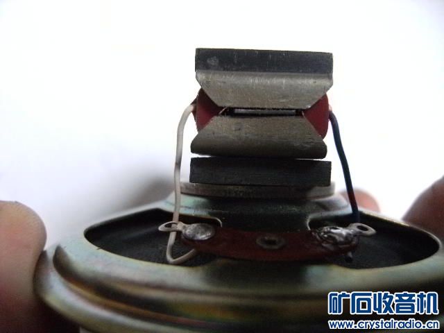

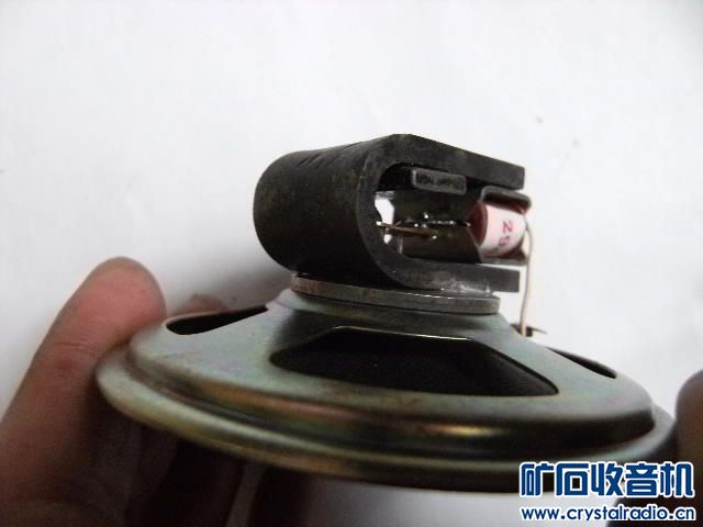

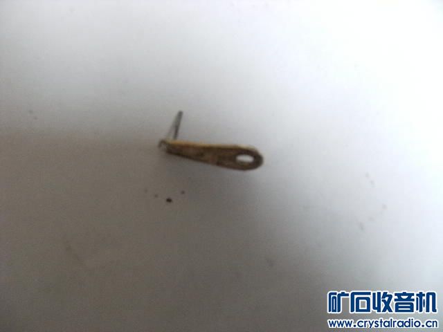

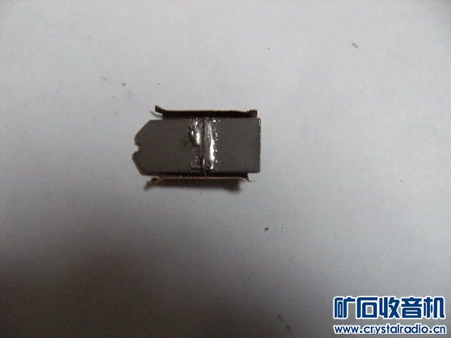

 楼主| 发表于 2016-1-21 20:24:50 | 显示全部楼层

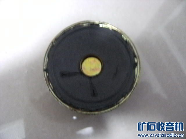

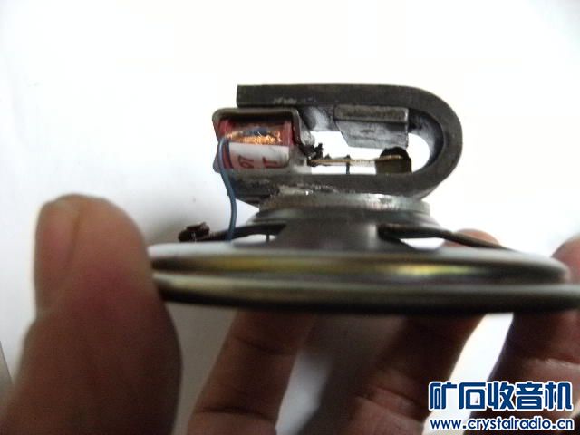

十二、马蹄铁的舌簧喇叭
1、舌簧
舌簧是关键部件,舌簧片使用0.5毫米的硅钢片,黄铜支架,
使用0.3毫米的钢丝将舌簧焊接在支架上。
2、连杆
使用0.8毫米的黄铜片,尺寸比较小,可以使用薄一点的铜片
3、马蹄铁
马蹄铁应该充磁,普通钢板充磁后容易失磁,就简化了,
直接在马蹄铁内部加一块强磁磁铁,只有一个固定孔,
因此将马蹄铁直接焊接在盆架上
4、线圈
使用0.07毫米漆包线绕1000圈,直流电阻290欧
5、装配
效果个人感觉还不错,月底上视频资料。
