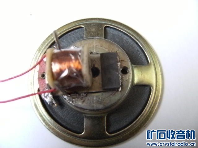

一、简化版的舌簧喇叭

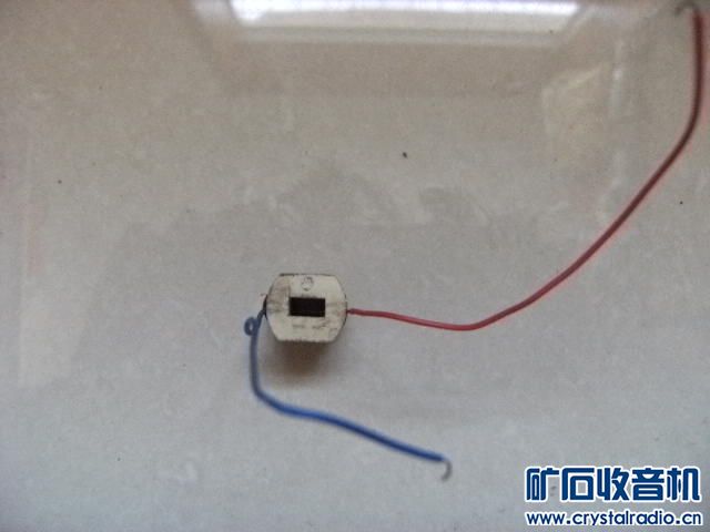

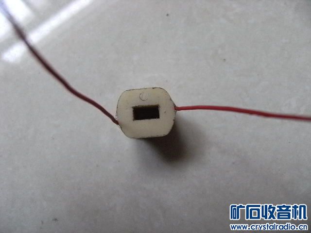

1、线圈
使用DZ5开关过流线圈的骨架,用0.09毫米漆包线绕1000圈,直流电阻300欧。
2、导磁夹板和极靴

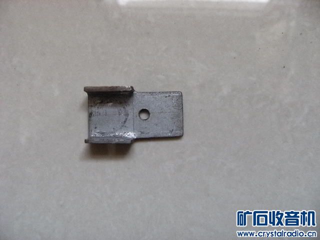

导磁板和极靴合二为一,使用1.2毫米的铁板弯制,在适当位置打4毫米的孔。

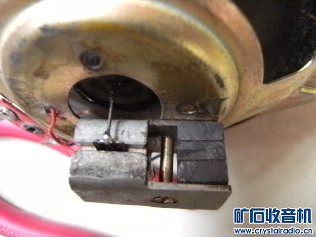

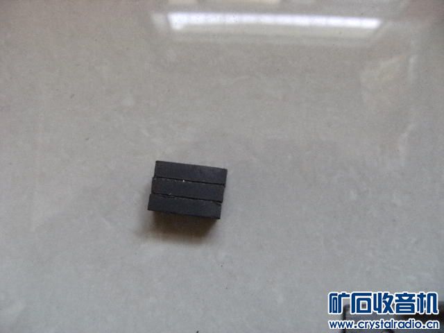

3、磁铁
使用微型吊扇拆的长方形磁铁三块。

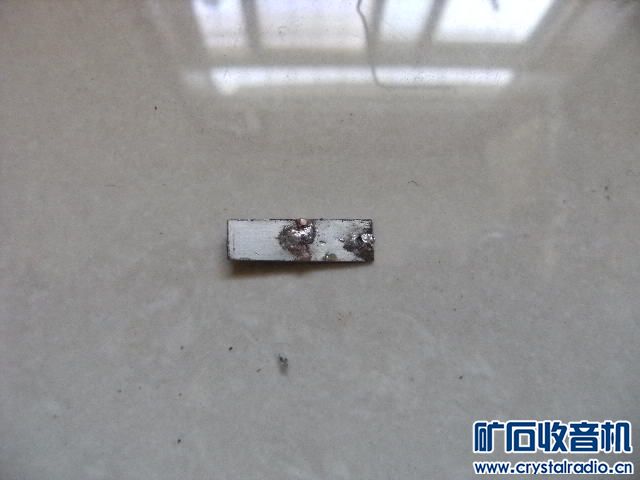

4、舌簧
使用0.35毫米的矽钢片,在插入线圈的中部位置锉出两个小沟,用1毫米的漆包线
焊在小沟内,然后锉平,刚好插入线圈骨架。

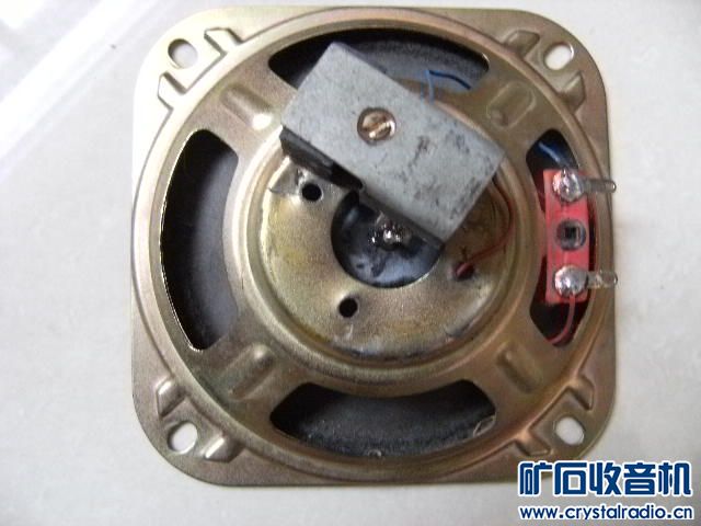

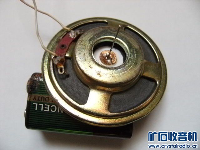

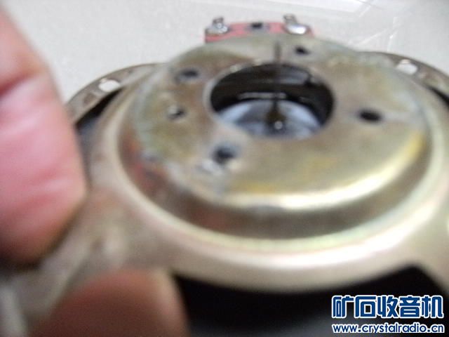

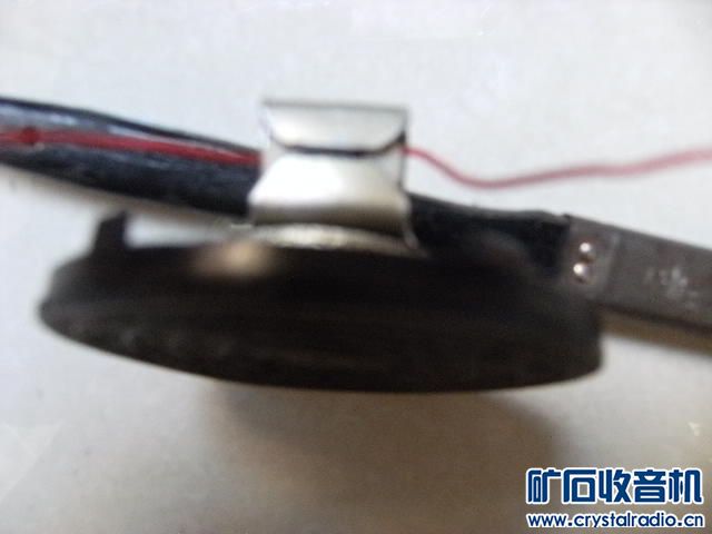

5、纸盆支架
使用100毫米的动圈喇叭,将线圈、线圈支架拆除,将防尘盖反装,剪一个小铜片
焊一个比较硬的元件引脚线,用胶粘在纸盆上。

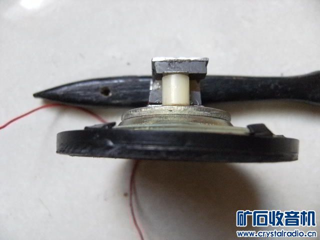

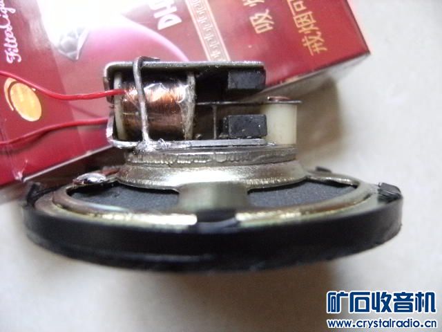

6、组装

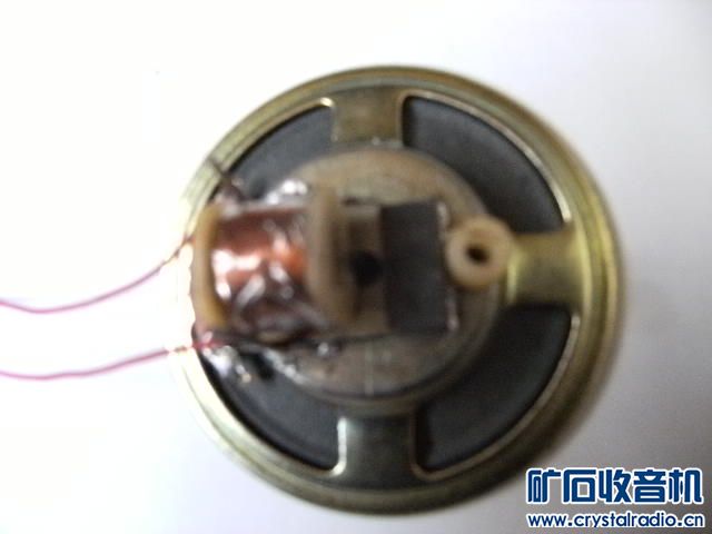

二、舌簧喇叭
1、成品图
2、下导磁板
由于体积小,采用焊接的方式
3、纸盆使用原来喇叭的纸盆,小心拆除音圈及音圈支架,用纸补好空洞,
剪两个薄铜片,加在补好的位置,焊一根导线引脚,注意在上边折一个弯
防止支杆调出。

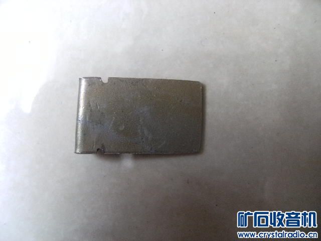

4、上导磁板
在上面焊一节铜丝,用来挡线圈。开两个豁口和下导磁板连接

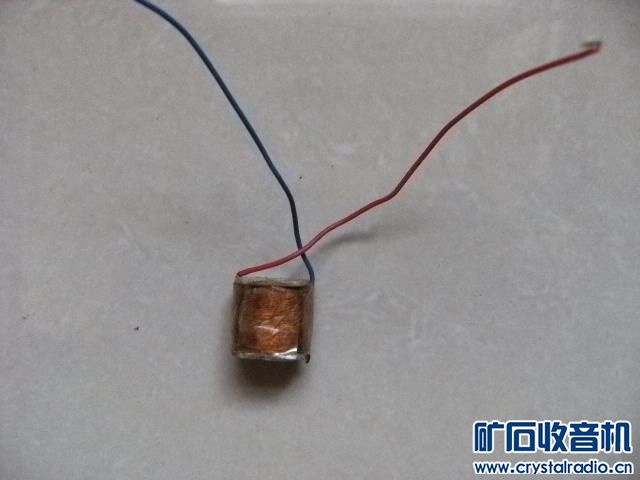

5、线圈
线圈使用0.09毫米漆包线绕600圈,直流电阻130欧
6、固定螺丝
使用3毫米的铜线套扣,上面铆出凸台,开一个小槽

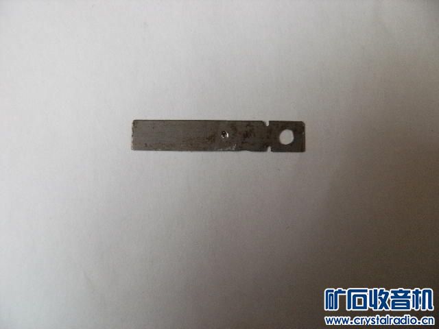

7、舌簧
使用硅钢片
8、装配

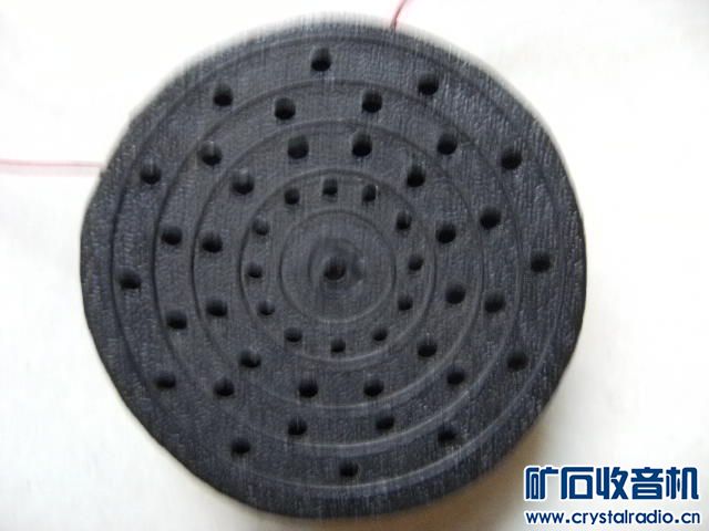

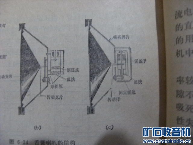

使用效果不好,声音小,可能结构有问题,请大家指教!

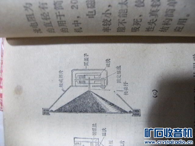

一直想弄清这种舌簧喇叭的结构,请问哪位坛友有这种结构的舌簧喇叭
展示一下!谢谢!

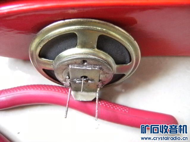

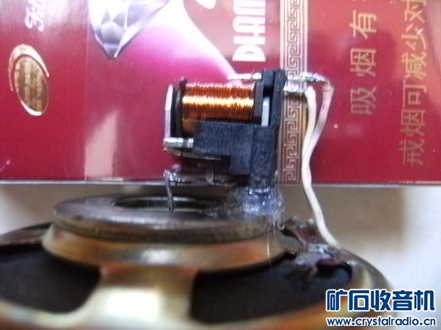

三、继电器喇叭
1、外观
2、采用热熔胶粘接
过程简单就不多啰嗦了
用磁铁靠近动片没有多大变化就省略了,简化结构。
3、使用效果
声音明显比第二个大
继电器型号JZC-32F ,012-HS 应该是12伏的,直流电阻320欧

发表于 2015-11-27 09:11:56 | 显示全部楼层
声音小估计是那个矽钢片厚度的问题。试试看选簿些的看如何?

 楼主| 发表于 2015-11-27 20:20:58 | 显示全部楼层
在矽钢片固定处已经锉薄了,线圈里面加了支钉,有三个支点。

后续制作正在进行中。请问C图中这种结构的舌簧喇叭是否有实物?

发表于 2015-11-30 18:52:24 | 显示全部楼层
,牛啊,只有第一种结构是正确的,有放大声音的作用
