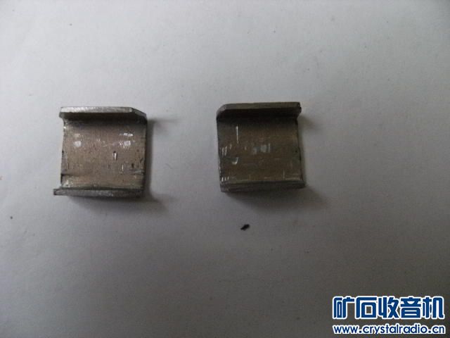

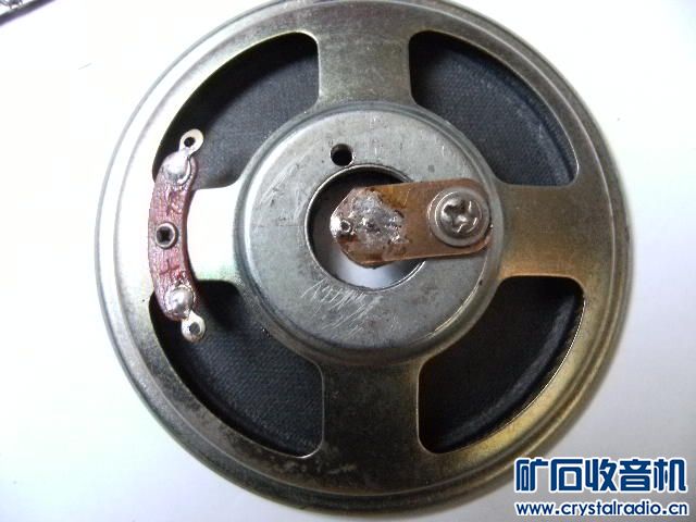

六、舌簧喇叭

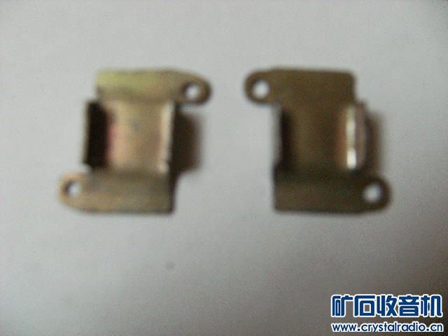

1、上下导磁板
2、舌簧

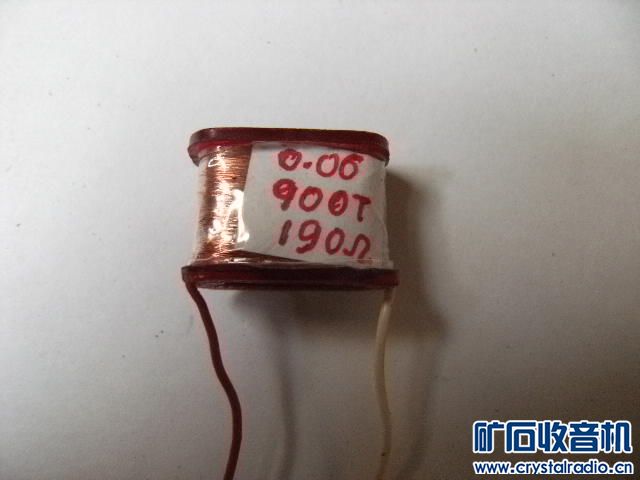

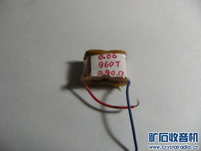

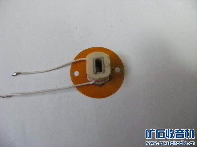

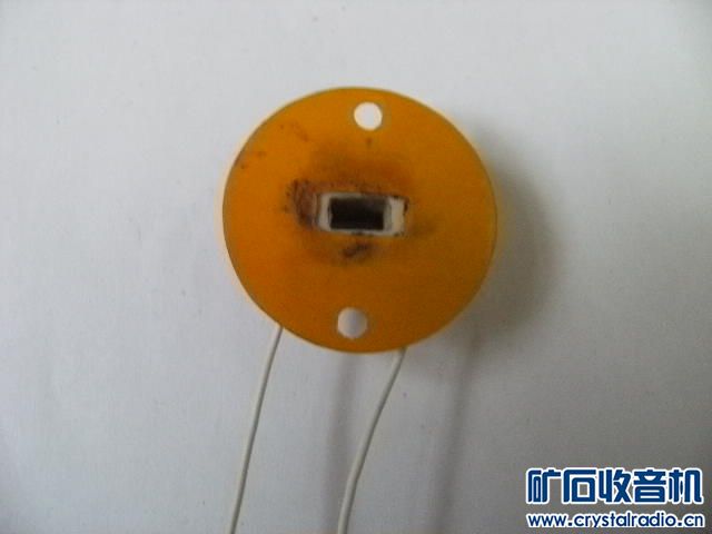

3、线圈
4、磁铁

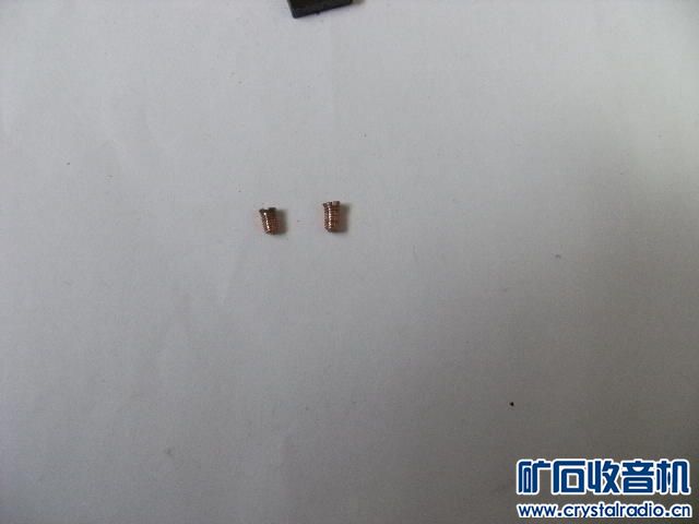

5、固定螺丝
6、支杆

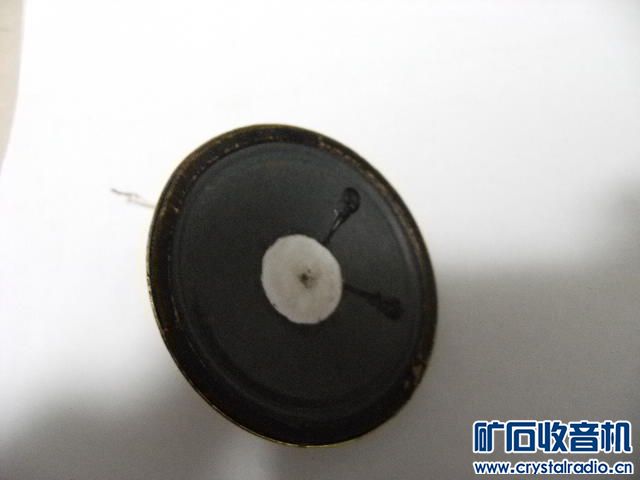

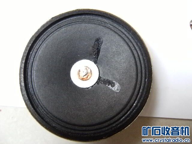

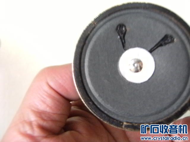

7、纸盆
8、安装支架

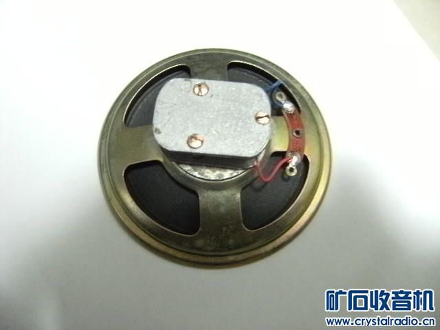

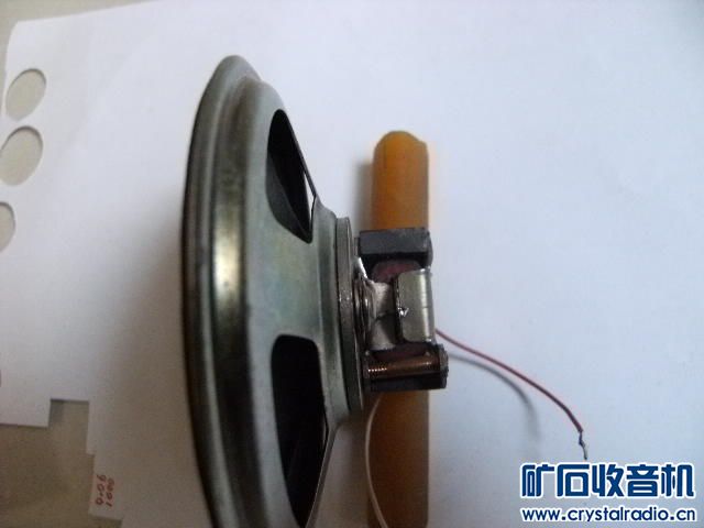

9、装配图
效果一般,结构还有待改进,还有后续制作
 楼主| 发表于 2015-12-10 13:19:42 | 显示全部楼层
使用75毫米的喇叭,经过调试灵敏度提高不少,如果使用强磁还可以提高。

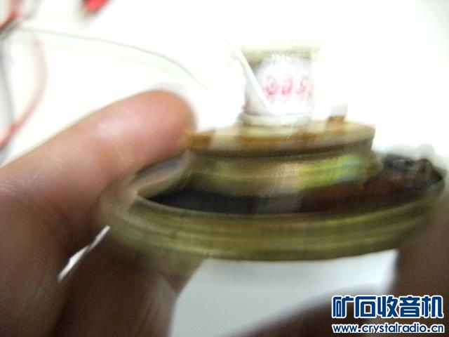

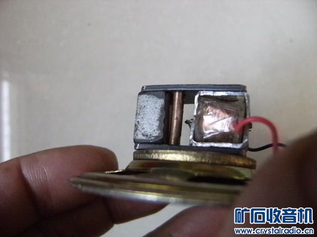

七、经典结构舌簧喇叭

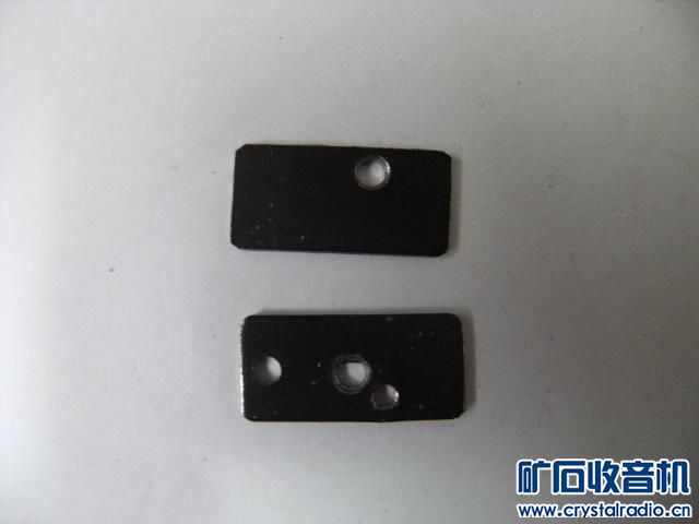

1、上下导磁板

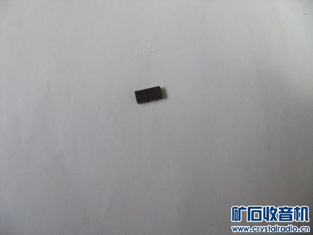

2、极靴
3、线圈

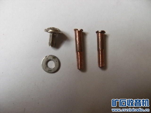

4、磁铁和固定螺丝

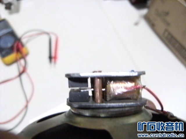

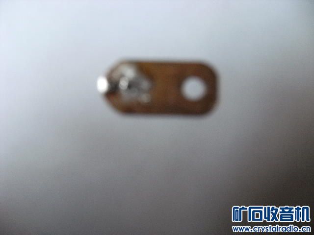

5、舌簧和舌簧支架

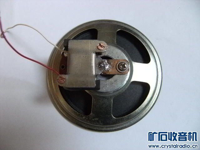

6、装配
由于使用的磁铁磁性弱,灵敏度低,在上面加一个磁铁灵敏度明显提高,如果使用强磁还可以提高。
 楼主| 发表于 2015-12-10 13:31:35 | 显示全部楼层
制作舌簧喇叭,如何选择结构方式很关键,最难的是调试。后续制作还在进行中。

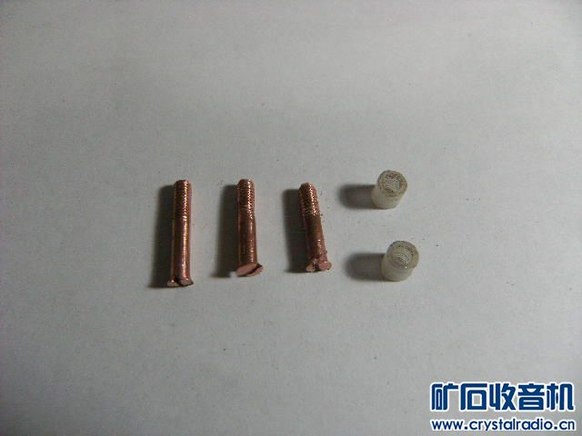

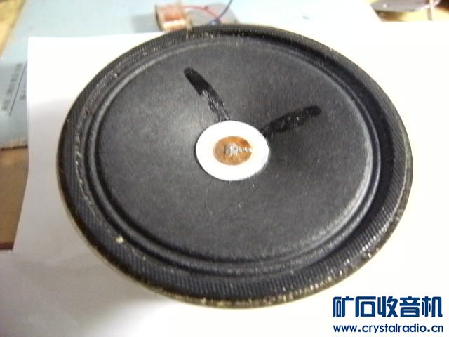

八、舌簧喇叭
1、纸盆
2、上下导磁板
3、线圈
4、舌簧
5、固定螺丝和支垫
6、装配图
因为纸盆加大效果明显提高,舌簧比较弱,下一步应该加厚舌簧片

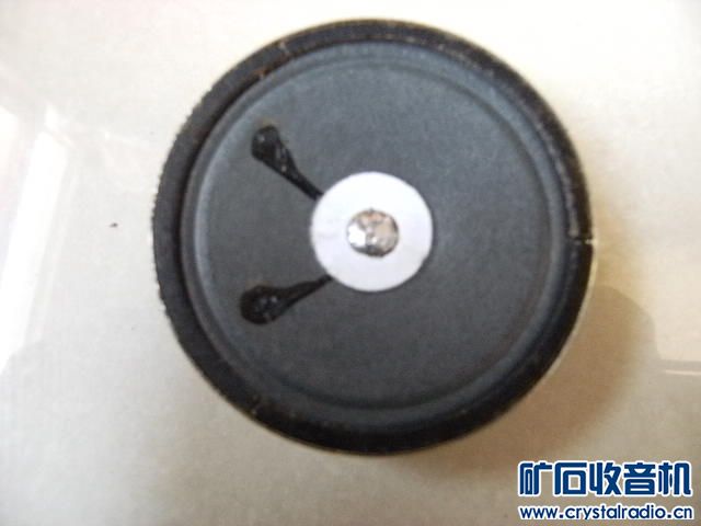

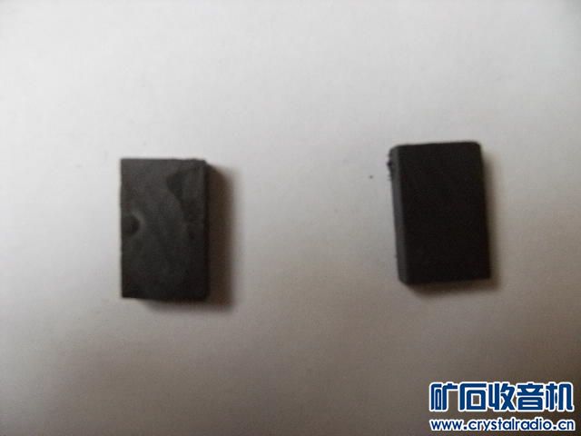

九、动铁喇叭
1、纸盆
2、线圈
3、磁铁
没有圆形磁铁,只能用方形磁铁代替了
4、固定螺丝
稍后继续装配图
 楼主| 发表于 2015-12-12 17:32:22 | 显示全部楼层
动铁喇叭装配图
就是将磁铁直接粘在纸盆上,外面是线圈。具有结构简单,适合做高阻
的,就是灵敏度需要提高。
称呼动铁喇叭不知是否合适,请大家指正!
现在灵敏度还比较低,请大家多指导!
减轻磁铁重量是否可以提高灵敏度?

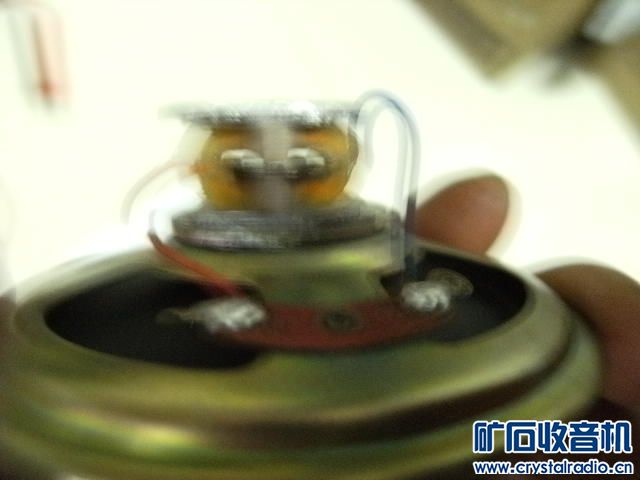

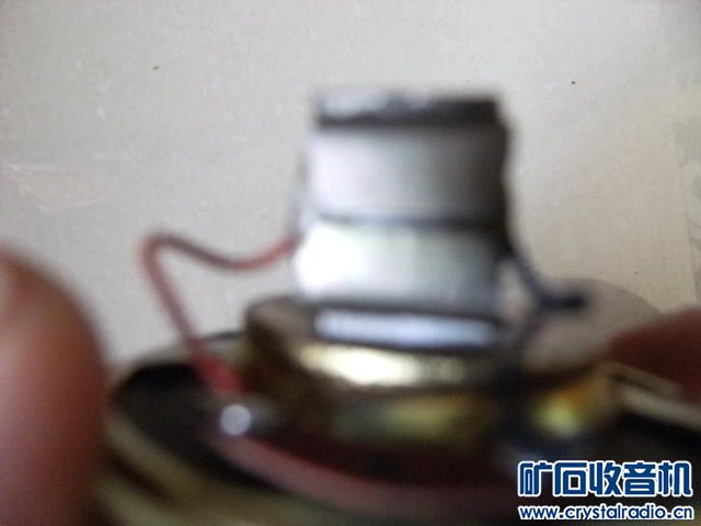

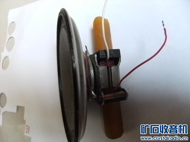

发表于 2015-12-19 16:55:09 来自手机 | 显示全部楼层
连杆焊死是对的,但是调节系统没有跟上。建议磁极等系统加个螺丝方便调节,让衔铁设置在中心位置。。
发表于 2015-12-19 18:24:56 | 显示全部楼层
楼主DIY精神值得学习。
 楼主| 发表于 2015-12-19 18:53:56 | 显示全部楼层
正在改进,在上盖增加一个螺丝调节舌簧位置,可能是螺丝直接与舌簧接触,效果不好,是否需要再增加一个铜片做一下缓冲?
